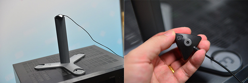

CX-A5200所使用的YPAO自动声场修正功能提供两种模式,分别是“多收听位置测定”(YPAO-R.S.C)和“角度/高度测定”(YPAO 3D)。前者是针对聆听位置(或区域)进行测量和优化,最多可以对8个聆听位置进行测量,后者是对每个音箱的安装的高度以及摆放的角度进行测量。这时候就需要使用测试麦克风支架进行测量,系统会提示你依次将测试麦克风摆放在支架的不同位置进行测量。但要注意的是,支架的摆放是有要求的,必须让标识为“1”的部分面向前方, 并指向中置音箱与其成一直线。YPAO在运行的时候会检测、测量并设置系统的参数,包括每个声道的连接情况(包括是否连接正确,是否正/负接反),每个声道的电平、音箱距离、频响、均衡修正这几方面,整个操作过程是很轻松和容易的。

使用“角度/高度测定”(YPAO 3D)功能时,需要使用附带的麦克风支架,并且按照提示将测试麦克风摆放在支架的前后左右,以及高低的不同位置进行测量

Yamaha自带的测试麦克风以及麦克风支架
