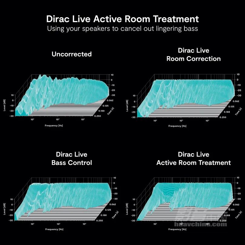

Active Room Treatment与WaveForming
Dirac Active Room Treatment与Trinnov Audio WaveForming两者之间既有相同的地方,也有不同的地方,而且都是为优化低频而提出的两种解决方案。相同的地方就是通过产生反相声音来处理低频。但在控制方式的思路上有所不同。
先说Dirac Active Room Treatment的控制方式叫Single Source Multiple Controllers(SSMC),翻译过来就是单声源多控制机制,将低音音箱放置在角落,或者两个宽边,两条长边的中间位置,它的工作原理就是当其中一个边上的低音音箱发出声音,反相抵消声音就从其他边上的低音音箱发出,用于消除其他边上的低音反射声。而且StormAudio环绕声解码通过这种布局可以实现定向低音管理,营造出移动感的低音效果。在看电影的时候,每一只低音音箱都有可能用于播放节目源中的低音信息,也有可能用于播放经过处理反相声音。
Trinnov Audio WaveForming的控制方式为Multiple Source Multiple Controllers(MSMC),翻译过来就是多声源多控制机构,利用低音音箱阵列形成平面波进行传输,而且前后两个低音音箱阵列,前方负责播放,后方负责反相抵消,分工非常明确。但Trinnov Audio WaveForming需要数量更多的低音音箱(至少需要5只低音音箱),而且在安装方面也有相应的规定。同时,我们也期待Trinnov Audio WaveForming在国内演示,让大家感受一下它的威力。
