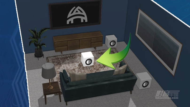

使用独立低音音箱改善低频效果
音响发烧友喜欢音箱做摆位调音,在调整过程中会发现声像定位在变化,低音的轻重也在变化。有些音响发烧友使用低音音箱和音频处理器组成2.1配置方式,将低频部分交给低音音箱来播放,同时改变低音音箱的位置来改善低音效果。这种形式在HIFI音响发烧友里面很少采用。例如,广州有一名发烧友叫“发烧李”,他的Altec A5古董音箱就使用外置低音音箱来弥补A5的低频延伸,同时通过摆位以及使用DEQX处理器做低频管理和声音修正,效果相当理想。还有一些资深、低调的发烧友也在使用这种方式。但在家庭影院系统里面,因为环绕声系统本身需要低音音箱播放低频效过声道,所以低音音箱的使用就很常见。
使用低音音箱改善效果的目的有三个。第一,让聆听区域的低音更均匀;第二,优化频响,让频响更平滑;第三,低音音箱与主音箱之间无缝衔接。不过,单靠1只低音音箱要在多个区域实现均匀的低音效果,以及得到平滑的低频响应是很难的。这就需要2只,或者4只低音音箱,摆放在房间的不同位置,让聆听区域的低音更均匀,频响曲线更平滑。

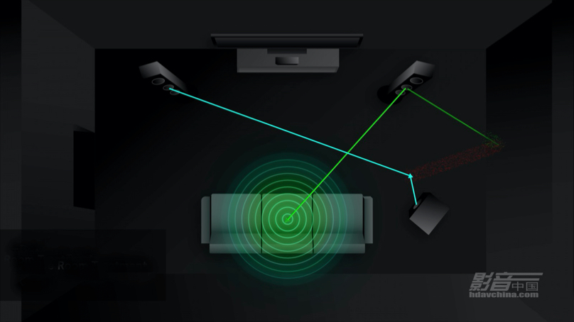

Dirac ART
Dirac Live Room Correction是最基本的功能,修正频率响应,延时以及优化瞬态响应。Dirac Live Bass Control和Dirac ART都是针对低频而推出的优化功能。Dirac Live Bass Control的真正目的是让用户使用2只,最多4只低音音箱播放低频,再由Dirac Live Bass Control优化,一方面是让聆听区域的低音变得均匀,另一方面是优化低音音箱与主声道音箱之间的衔接。其实,Dirac Live Room Correction + Dirac Live Bass Control一起使用已经解决了绝大部分的问题。但Dirac Live认为这样还不够,所以后来又开发出Dirac ART。
Dirac ART全称为Dirac Live Active Room Treatment,目的是为了进一步优化低频,让低频在房间中的消散速度更快,Dirac ART的处理范围是150Hz以下的频段。它的工作方式与之前的主动式低频陷阱比较接近,系统里的低音音箱,甚至主音箱和环绕音箱,除了播放电影中的声音外,还需负责发出反相声音进行抵消。到底需要处理哪些特定的声音频率,需要降低多少,那是需要运行一次Dirac Live的测量之后,系统会返回测试结果,并给出推荐的处理信息。
由于Dirac Live Active Room Treatment需要运算的数据量大,因此整个运算以及生成滤波器的工作是在云端进行,计算机必须保持上网。为了保证运算速度,StormAudio专门建立了服务器来运算。到底Dirac ART的效果怎样?这次有幸在香港MBS Studio里面的体验厅里听过,虽然体验厅并没有太多的声学处理,但依旧能听到十分干净的低音效果。
不过,目前Dirac ART只有在StormAudio的产品上应用,至于将来会不会出现在其他品牌的产品里面目前还没有得到任何的信息。不得不说的是,StormAudio与Dirac公司之间的是深度合作关系,Dirac Live的功能都采用StormAudio的产品上做测试对象。

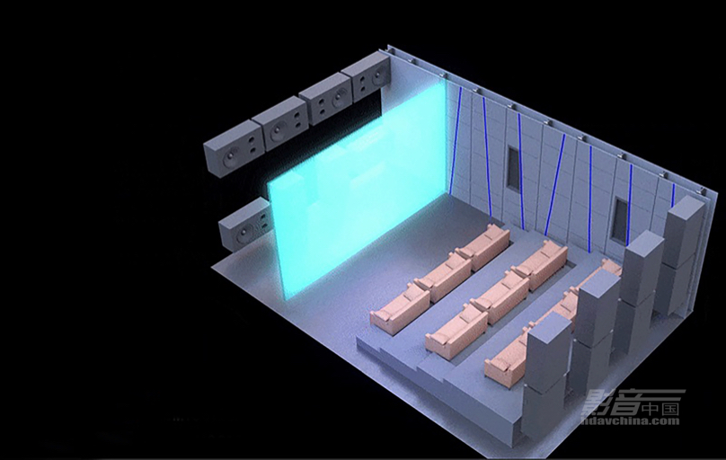

Trinnov WaveForming
Trinnov Audio和StormAudio都是法国品牌,而且大家都走高端路线,在市场上他们俩就是最直接的竞争对手。处理软件而闻名的Trinnov Audio也推出自己的解决方案,名字叫WaveForming。其实Trinnov Audio WaveForming运作方式也是一种主动式处理,其灵感源自Double Bass Array。
Double Bass Array到底是什么东西?它的目的就是消除驻波,让聆听区域的低音变均匀,Double Bass Array由德国著名的专业音响生产商Klein + Hummel的一篇论文中提出并描述。在低音音箱的布局方面,Double Bass Array要求在前方和后方都采用多只低音音箱组成音箱阵列,从而形成一个接近平面波。低音音箱的安装方面,不能放置在地面,低音音箱之间的距离也有一定的要求,而且要入墙安装。由于以平面波的形式传送低音,可以减少两侧,天花和地面的反射,这就意味着要处理的就是来自后墙的反射声。这两组低音音箱阵列里面,前方的低音音箱播放低频,称为“播放”,后方的低音音箱播放前方低音音箱的反相声音进行抵消,又称为“主动吸收”。与此同时,后方的低音音箱阵列需要设定一个延时,让前方阵列发出的声音传到后方是,后方阵列刚好发出反相声音进行抵消,最终得到的效果让低音以平面波的形式从前方往后方传送,不会在空间里形成多次反射。
当然,Trinnov Audio的WaveForming并不会照搬Double Bass Array。而是根据这种形式,再加上自己的数字处理算法,对系统中的每一只低音音箱做更精确的控制,把系统的性能进一步优化。在今年的CEDIA 2023展会上,Trinnov Audio就在展会上就给大家展示了WaveForming,在一个房间里面,分别在前方和后方安装了12只低音音箱,共24只低音音箱,称为12×12配置。
但我们需要在房间里安装那么多的低音音箱吗?关于这个问题,Trinnov Audio也给出了其他的解决方案,并做了演示,分别是12×2(前方12只,后方2只),3×2(前方3只,后方2只)。其中,3×2属于最低配置。目前,Trinnov Audio还没在国内做任何的WaveForming演示,效果不得而知。但从商业的角度看,最值得兴奋的应该是代理商了,因为可以卖给客户更多的低音音箱。
