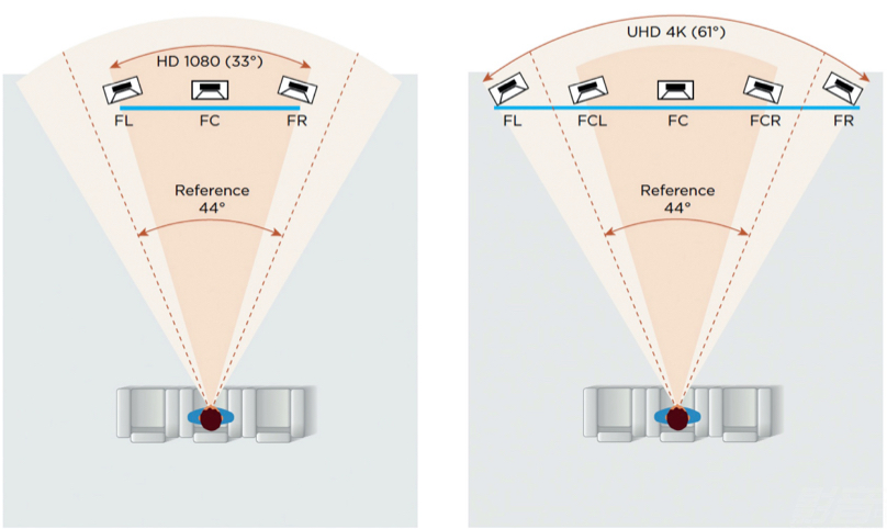

屏幕扬声器数量取决于从RSP位置的水平视角宽度:
• 如果水平视角小于或等于40°(从中心偏离±20°,表示窄屏),则3个屏幕扬声器就已足够,而系统中的其他扬声器数量不受影响。
• 如果视角大于或等于70°(±35°,宽屏),建议使用5个扬声器,而系统中的其他扬声器数量不受影响。建议将额外的FCL/FCR扬声器放置在前中和FL/FR扬声器之间的半角或半距离位置。扬声器在屏幕间的均匀分布的角度确保声源在图像上平滑、均匀的移动。
• 如果视角在40°到70°之间(大多数情况下),可能适用以下指南:
o 如果环绕扬声器数量小于或等于8,则建议使用3个屏幕扬声器。
o 如果环绕扬声器数量大于或等于10,则建议使用5个屏幕扬声器。
当水平视角小于或等于40°(左图)时,采用3个屏幕扬声器,当水平视角大于或等于70°(右图)时,采用5个屏幕扬声器

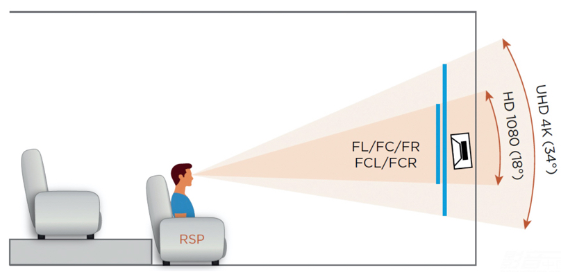

屏幕扬声器的垂直对齐
随着图像显示分辨率的不断增加,趋势是使用具有垂直视角约在18°到34°之间相对面积更大的屏幕。有关屏幕尺寸和位置的建议,请参阅CTA/CEDIA-CEB23-B。
为了保持声音到图像的一致性,建议保持屏幕扬声器的声学中心在屏幕高度的中间三分之一内。这主要是为了提高听众的主观听觉舒适度,增强了垂直高度方面的效果,同时保持了中央声道音频与图像的良好垂直一致性。
屏幕扬声器垂直视角的的建议范围

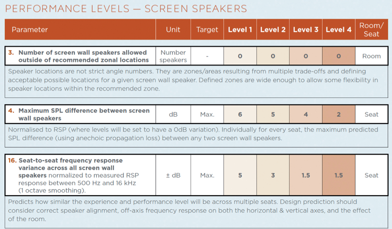

屏幕扬声器的性能指标,包括屏幕扬声器之间的声压级差异,以及座位间屏幕扬声器的频响差异性等

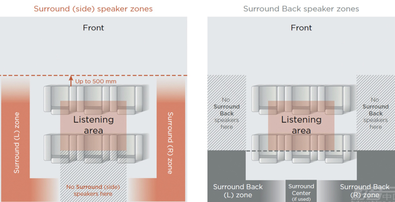

侧环绕扬声器应该分别位于空间的每一侧,避免直接放置于听众区域后方的区域,以确保所有听众的正确左右方向。在某些情况下,左右两侧放置区域可以向前延伸到前排座位50cm的位置,例如放置环左1/环右1扬声器,或者为了减轻长而狭窄的空间中前左/前右和环左1/环右1之间可能产生的声像间隙。
如果构建一个没有后环绕扬声器的5.1系统,通常会使用更大的角度将环左/环右放置在更后方。根据空间的大小和形状,这可能会延伸到后墙,但不会直接位于听众区域后方。
后环绕扬声器应该全部位于听众区域的后方。这一规则确保没有听众能够从他们前方感知到后方扬声器的存在。
侧环绕(左)与后环绕(右)扬声器放置区域的建议

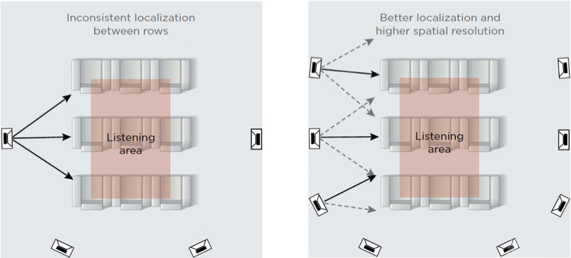

3. 座位行数。如果房间中存在多行座位,但每侧墙面只有一个扬声器(例如7.1系统),定位感将在每一行都会产生相应的变化。例如,如果侧面扬声器与中间行对齐,则坐在那里的听众会听到声音从他们旁边传来,而前排会听到声音稍微从后方传来,后排会听到声音稍微从前方传来。整个声音体验在听众区域内是不一致的。座位越靠近扬声器,这一点就越发明显。
因此,增加环绕扬声器的数量可以提高听众区域的一致性和获得更高的声像空间分辨率。
增加侧环绕的数量(右图)将能在座位间获得更高的声像空间分辨率

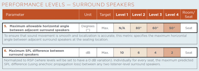

环绕声扬声器的性能指标,包括最大可允许的相互间的水平角度以及相互间的声压级差异
