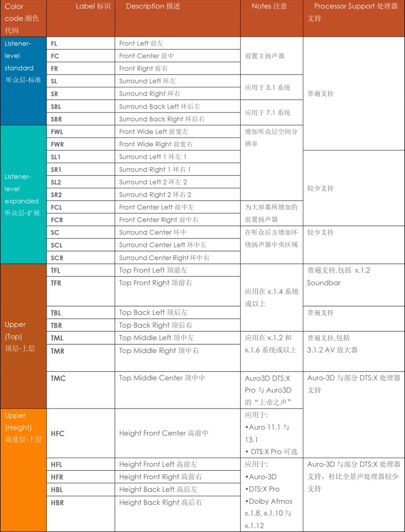

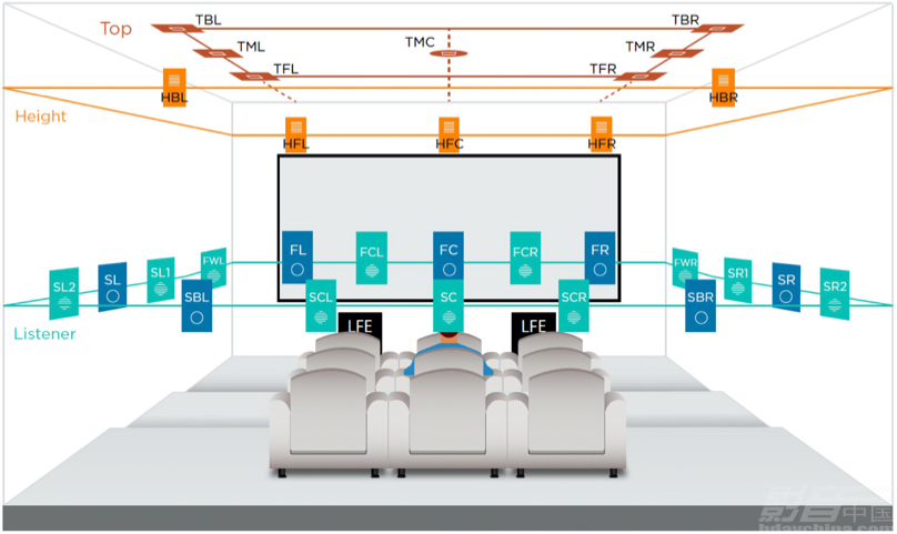

沉浸式音效系统中各个位置独立扬声器通道的具体标识
这是RP22推荐规范对于各个位置独立扬声器的具体标识,其中蓝色代表听众层-标准,绿色代表听众层-扩展,红色代表头顶层-上层,橙色代表高度层-上层

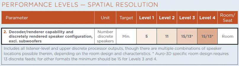

空间分辨率的性能要求
RP22推荐规范对于沉浸式音效系统声像空间分辨率的性能要求如图,等级1需要配备5个独立扬声器,也就是3.1.2;等级2需要配置11个独立扬声器,也就是7.1.4;等级3和等级4为13或15个独立扬声器,其中Auro-3D系统为13通道,其余格式则至少需要15通道
