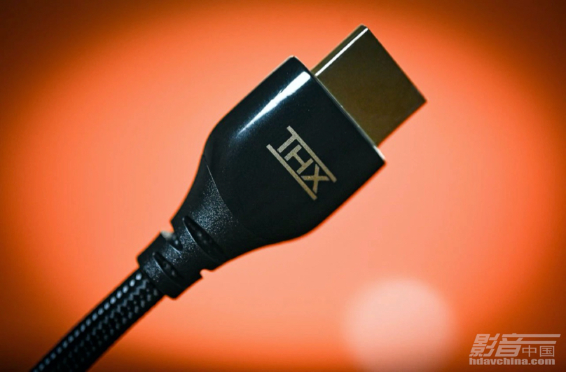

THX
THX INTERCONNECT
网址:www.thx.com
在2023年的CEDIA展会上,THX推出了THX Interconnect超高速HDMI线缆,短距离铜芯线具备0.5m-5m六种尺寸规格,可供长距离传输的光纤线拥有7.6m-15m三种尺寸规格。100%未压缩高速信号传输,最高可达8K/60Hz传输以及48Gbps带宽,最高支持10K分辨率。通过UHS HDMI电缆认证(光纤适用的HDMI 2.1b 3类线缆),根据THX认证的8K互连标准进行过验证,提高了8K HDMI设备的兼容性、系统可靠性、严格的应用测试适应性、热插拔、电源排序和延时像素错误测试。拥有完整的HDMI2.1功能,包括eARC、CEC、VRR、QMS、ALLM等等。

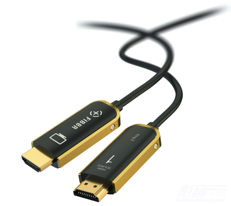

FIBBR(菲伯尔)
King3
网址:www.fibbr.cn
King3是一款HDMI2.1的光纤线,在接头位置内置了2组光电转换芯片,高速信号采用菲伯尔自研FH10t/FH10r系列芯片;低速信号采用自研纠错光电转换芯片FTF10t/FTF10r。采用最新的TransFuture技术,加入了具有纠错功能的特有数据通信通道,将信号衰弱与串扰降至最低,因此King3是菲伯尔家庭影院类在售产品中传输距离最长的线材,可达100米。King3采用长飞BendRobust特种抗弯光纤,合理的波导设计配合特殊热固化涂层以及双层丙烯酸树脂涂覆技术,提高线材使用寿命。拥有48Gbps、8K/60Hz、eARC、VRR、QMS、QFT、ALLM、等HDMI2.1必备功能。

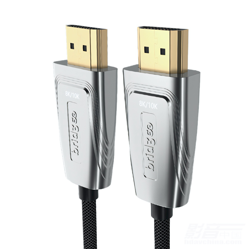

Bridgee(桥界)
MARK系列
网址:www.bridgeecable.com
这款8K HDMI光纤线与同类型产品相比的特别之处在于定制化的高精密发烧级HDMI线材,专为高要求的发烧友所设计。采用全进口的元器件方案,特别优化了光电二次转换效率,全面提升了光电转换引擎的运行精度,并且通过改善线缆材料与改良结构,提高了兼容性,特别采用镀银铜材质和特殊屏蔽技术,实现30米长距离无损信号传输。拥有UHS认证和isf认证双认证,完整支持HDMI2.1技术规格,信号传输带宽达48Gbps,支持8K/60Hz高规格超高清信号传输,VRR可变刷新率与QFT快速帧传输等功能,满足8K观影与游戏的使用需求。

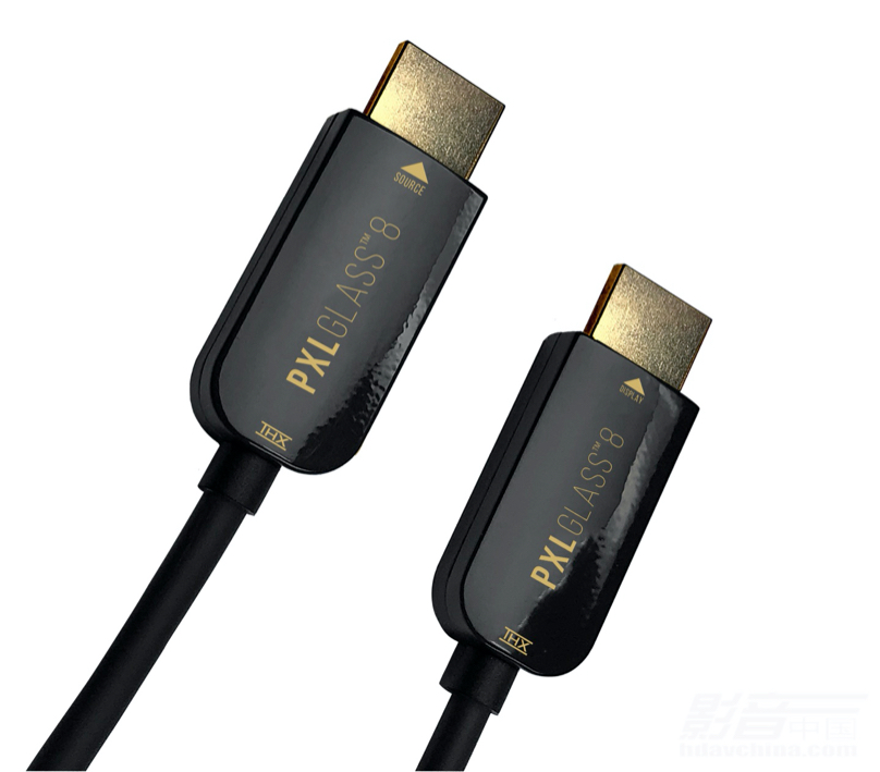

Pixelgen
PXLGLASS 8
网址:pixelgendesign.com
加拿大新晋线材品牌Pixelgen推出一款取得UHS和THX双认证的HDMI线,PXLGLASS 8是一款光纤/铜线混合的HDMI长线,支持HDMI2.1所有功能,包括48Gbps带宽率、8K/10K信号传输、HDR,以及游戏玩家在意的VRR、ALLM、QFT、QMS四大增强功能。PXLGLASS 8使用高品质4芯OC3玻璃光纤,将48Gbps(每根光纤提供12Gbps)高速FRL信号向下游传输至8K显示器,同时通过铜线交换关键低速通信,如HDCP 2.3、eARC和CEC。外壳为锌合金材质,增加使用寿命,接口为镀金工艺,能够承受3kg的拉力。作为一款长距离传输的HDMI线,PXLGLASS 8提供7.6m、10m、15m三种尺寸规格。

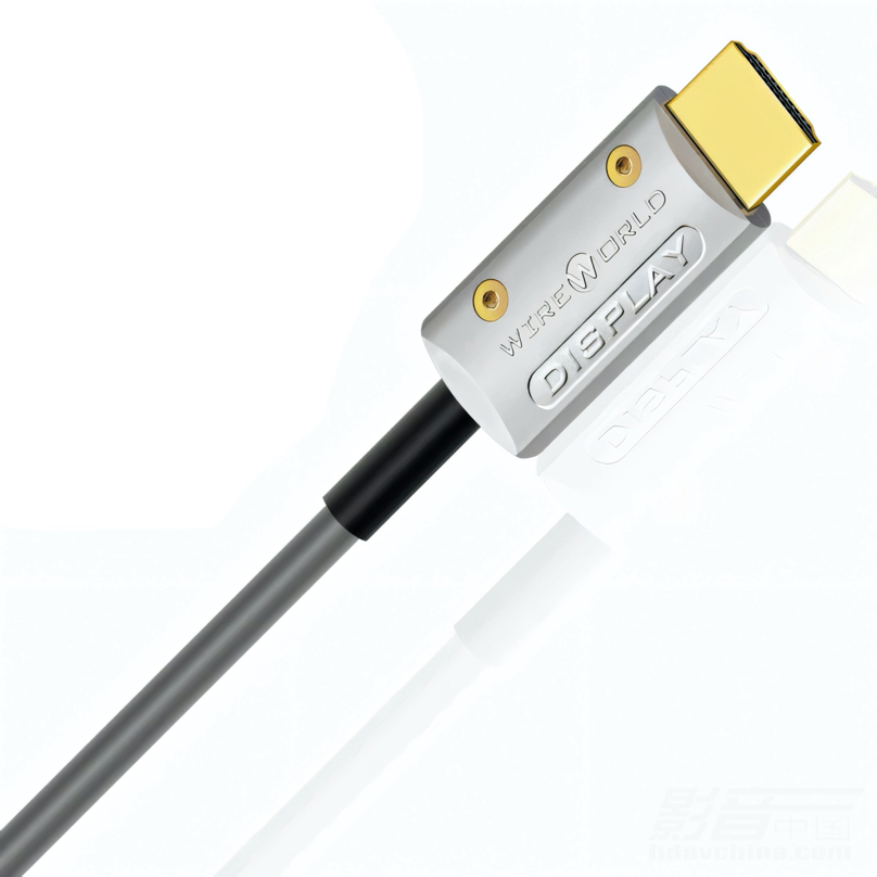

Wireworld(线世界)
Stellar 48
网址:wireworldcable.com
同为美国线材大厂的Wireworld在售支持8K的HDMI线分别有四款铜芯线以及两款光纤线,Stellar 48便是其中一条光纤线,长度最长可提供30米。并且这是一条获得UHS认证的HDMI2.1线,支持HDR10+、eARC、四大游戏功能等等。接口两端采用德国Silicon-Line光电芯片组,搭配上美国一流的II-VI激光放大器,同时加入了新开发的确保信号传输的稳定性, VIVIDTECH降噪系统提升图像质量,改善边缘清晰度、色彩饱和度和深度感知。采用OM3光纤芯导体,并做了双层厚屏蔽处理,外层为Kevlar纤维材料。阻燃等级为UL CMP/FT6,因此Stellar 48适合入墙应用。

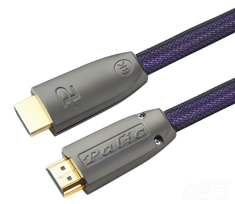

Palic(柏力)
Purple Haze紫雾8K
网址:www.palic.com.au
紫雾8K是Palic最新款的8K HDMI线材之一,物料方面,紫雾8K使用5N纯度单晶铜线芯,并用紫色PVC加黑色尼龙网编织物包裹以减低外来干扰,线身直径为9mm,接头部分采用24K金,端子外壳使用了锌合金哑光黑外壳。紫雾8K对应HDMI2.1a版本,全面支持VRR(可变刷新率)、QMS(快速媒体切换)、QFT(快速帧传输)、ALLM(自动低延迟模式)四大游戏功能。画质上紫雾8K自然能够支持8K/60Hz HDR及BT.2020,新增SBTM功能,增强和优化HDR显示,最高更支持10K超高清传输,频宽高达48Gbps能通过4:4:4 RGB。

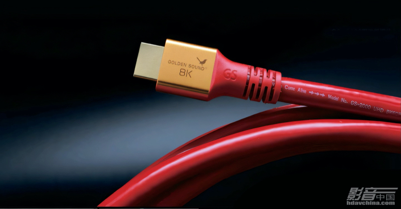

Golden Sound(高登尚)
GS-2000
网址:www.goldensound.com
高登尚在HDMI技术沉浸多年,旗下的GS-2000是一款8K认证的HDMI2.1线材,在8米的距离稳定传输8K/60Hz视频传输,达到48Gbps带宽能力。线芯采用军工级铜材质和铝合金外壳,因此无须芯片加持,没有方向性要求,正反接均可出图像。GS-2000是一款采用超高频技术生产的HDMI铜线的高端产品,原厂表示每分钟仅能生产2米GS-2000的线材,生产周期长,加工门槛高。在功能上支持HDR10、HDR10+、eARC等,工作损耗做到0mWh,输出画面通透,色彩艳丽鲜明,性能稳定,是高端影院的不二之选。

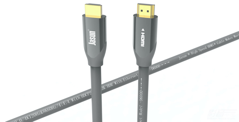

Jasun(捷顺)
8K蓝宝石D6000系列
网址:www.jasun-hdmi.com
D6000系列采用19+1无氧铜系列,最长达到15米长距离传输,采用美国HDMI2.1 solution datasheet方案公司产品设计而制成,该方案获得美国HDMI协会认可授权的芯片方案。原厂厂采用全自动设备生产工艺精制而成,在实验室利用专业的检测设备(TDR)测试仪对该款线材进行稳定性监测和检测,保证其性能可靠性。15米HDMI铜线产品得到HDMI协会和DLP实验室测试认可。支持8K/60Hz超高清视频传输,4:4:4RGB、色深12bit以及48Gpbs带宽。D6000系列最大特色:画质饱满,色彩丰富,性能稳定,游戏用户和高端家庭影院定制的优质选择。

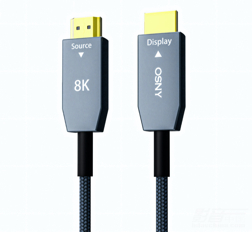

OSNY(欧司尼)
The Storm风暴系列
网址:www.haidili.com
ONSY欧司尼Storm风暴系列实现了8K传输,官方称采用万兆OM3光纤芯,接口两端加入专业级光电转换芯片模组。接口采用锌合金外壳抗氧化,镀金接口耐插拔。外被采用高强度高柔性尼龙编织层,线身为PVC材质,降低强韧耐用。它通过HDMI协会的UHS认证,采用了最新一代光电引擎和自研模组,搭配高端激光放大器,支持BT.2020色域、12Bit、HDR10+、杜比视界、eARC音频回传,全景声音效,ALLM自动低延迟、VRR可变刷新率等。以及采用防弹衣材质纤芯加固,防火级缆皮材料。
