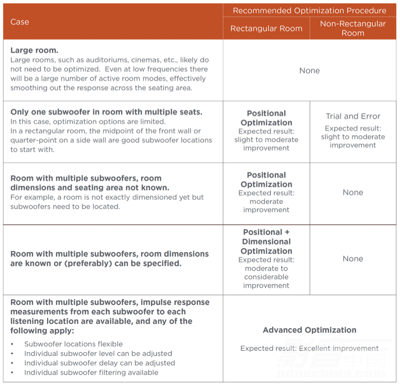

在选择优化方法时,可以充分考虑表以下列表的几个因素。以下表格为各种情况的优化提供了相应的建议,其中涉及小房间(住宅)内使用多只低音炮和多个座位的情况。
上述表格主要针对不同的房间大小、房间是否矩形来给出相应的座位与低音炮的布局建议
