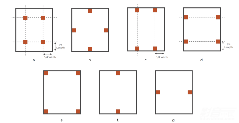

由于房间模式的存在,除非采用特定多只低音炮的摆位来平滑驻波模式的影响,否则座位间的频响与声压级的差异仍将存在。在充分考虑减少房间模式的影响来设计座椅布局之后,摆位优化指的是在矩形房间内,相对于房间比例最优化选择来说,进行低音炮的摆位优化。
采用多只低音炮的精心布局方式,可以平滑驻波模式,以及提高均衡处理的有效性,这一点非常正确。仅仅优化尺寸是不够的,低音炮摆位的优化也是实现所有座位低频效果一致性的关键因素。
多低音炮的使用与摆位
根据国际上众多相关的系统性研究得知,当座位区域位于房间中部(首选)或房间中后部之间时,采用由两只或四只低音炮所组成的对称布局配置是可行的,并且低音炮应该靠近或安装在墙面上。此外,低音炮安装在墙面中点的配置往往可以取得更好的效果。通过摆位优化,即使是长宽比例呈整数倍的房间(过去经常被认为是很难获得好的低频效果)也可以被成功优化。
上图显示了在矩形房间中2只或4只低音炮的7种布置方式。这些配置按照对多个座位位置的效果从最佳(a)到良好(g)的顺序排列,其中四只低音炮通常优于两个
●配置(a)要求低音炮摆放在远离墙面的位置,可能在天花上或天花板内。虽然实际操作方面,可能不太实用,但这个选项之所以被包括在内,是因为它可以在房间的大部分区域提供几乎完全平坦和一致的低音。
●配置(b)的座位间变化最小,在所有低音炮墙面放置选项中。
●所有其他配置,特别是(c)和(d),既可以实现良好的低音表现,同时也能获得较小的座位间差异性。
●配置(e)可以实现略高一些的低频输出声压级(更高的效率),通常比其他配置高1-3dB,这是由于房间角落边界增益的结果。
●配置(f)和(g)需要在每个位置调高低音炮的输出,大约是单个低音炮输出的两倍,才能接近上述所示其他配置的声压级输出水平。然而,在这些位置的墙面中点放置双重低音炮(两只相同的低音炮并排),可以产生与配置(e)相当的声压级输出。
请记住,这些配置在不同房间实际情况下并不一定能够保证可以获得更好的低频效果,但意义在于这些配置可以带来更一致的座位间响应表现。在低音炮的选择上,多低音炮摆位方案通常要求是相同的型号,采用紧贴房间墙面的安装方式,以相同极性相连接,并设置相同的输出电平。假设低音炮放置地面上,如果挂墙式的低音炮位于地板以上相同的高度,其效果应该是近似的。
总之,采用对称的多低音炮布局方式,可以有效改善座位间一致性,但具体情况还需要设计师充分考虑房间和系统众多实际细节。谨记这些配置只是推荐的参考,不一定适合每种实际应用场景。
需要注意的一点,上述所提及的多低音炮布局方案当中的矩形房间,是指房间四面墙体结构是相同的情况下。当房间的一面墙为砖墙而其他墙为单层石膏板,那么就可能不会现出对称矩形房间的特点,可能会表现出与实际物理尺寸稍有差异的矩形房间的特征。这点特别需要注意。
还需要注意的是,对于有阶梯式座椅布局的房间,位置优化的结果可能会有些难以预测。这类情况暂时还未经过系统研究。
总之,低音炮布局优化的建议主要基于四面墙体相似且座椅在同一平面上的前提下。如果情况复杂,具体的效果就需要现场测试验证,而不能直接引用相关的推荐配置。
