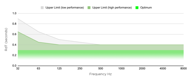

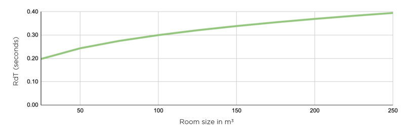

RdT要达到的目标取决于房间体积大小。随着房间体积的增加,目标RdT时间也会增加。根据房间体积计算目标RdT的公式是:
Tm=0.3(V/100)1/3。其中,Tm是平均RdT(RT60),V是房间体积,以立方米(m3)为单位。
在1/3倍频程带中测量时,RdT与频率曲线应在100ms内实现平滑过渡。
基于ITU研究的混响时间目标值与房间大小的关系
虽然该公式提供了一个目标,但重要的是要注意,关于高性能家庭影院空间的“理想” RdT仍然存在众多争论。在平衡音频性能与营造以人为中心的环境时,RdT目标通常会略高于该公式提供的值。
上图说明了体积为100立方米房间的可接受RdT值范围。例如,一间约长宽高为7x4.8x3米容积大小的房间需要达到的RdT值范围
