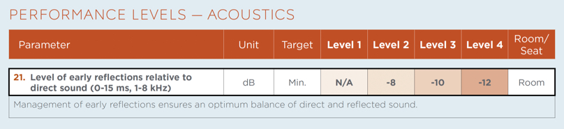

参考上图的的声学处理性能水平等级评定,了解直达音与早期反射声之间的关联。当前置扬声器靠近相邻表面时,应仔细考虑。这可能包括垂直表面如墙面,水平表面如扬声器(包括中置扬声器)放置在其上的家具,以及位于前置扬声器与听众之间的茶几等家具

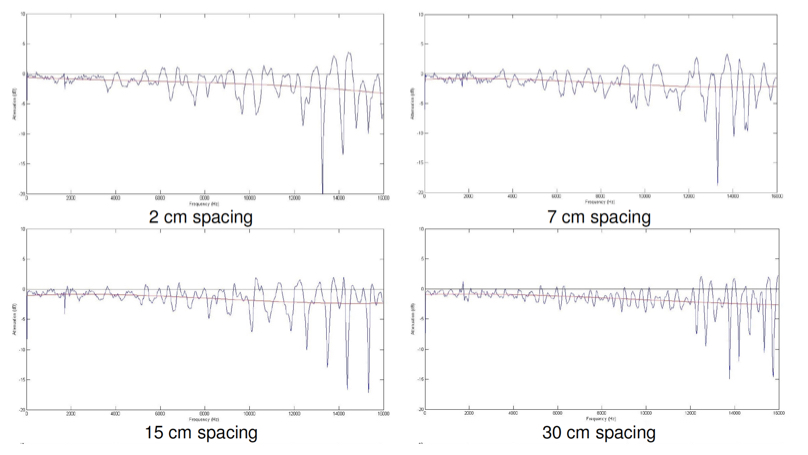

1. 将扬声器放在屏幕后面的距离影响着前面所提及的声学问题的严重性。
●建议扬声器与屏幕之间的距离至少为150mm。这可能会因扬声器类型、型号、放置角度、聆听角度和屏幕技术组合的不同而异。
●对于某些带有号角或波导耦合高音扬声器的扬声器,小于150 mm的安装距离可能是可以接受的。
上图之处了扬声器与屏幕不同距离下对声音频响可能产生的影响
