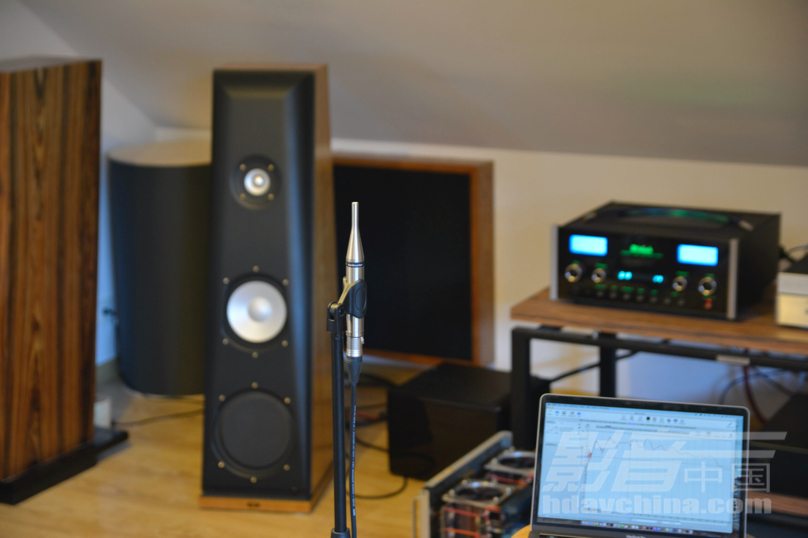

下面给大家看一个实际例子,编辑部最近拿到了新款的DENON AVC-6800H家庭影院放大器,并使用了它自带的Audyssey MultEQ XT32进行修正。其中,低音音箱一共使用2只Perlisten A18v有源低音音箱,摆放位置是前/后各一只。测试麦克风摆放在皇帝位,分析软件是REW。
