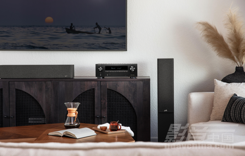

DENON、Marantz、Onkyo、Integra、Pioneer等品牌的新款机型在这方面就相对丰富得多,因为它们的定位更多的是面向家庭影音娱乐。不仅仅能支持Soptify、TIDAL在线流媒体服务、Roon音乐管理软件,也可以使用蓝牙、Apple AirPlay功能将音乐传送到家庭影院放大器播放,甚至有属于自己的流媒体音乐App,像DENON、Marantz就能支持HEOS流媒体音乐App。一个App就能控制多台DENON,或Marantz的影音产品。

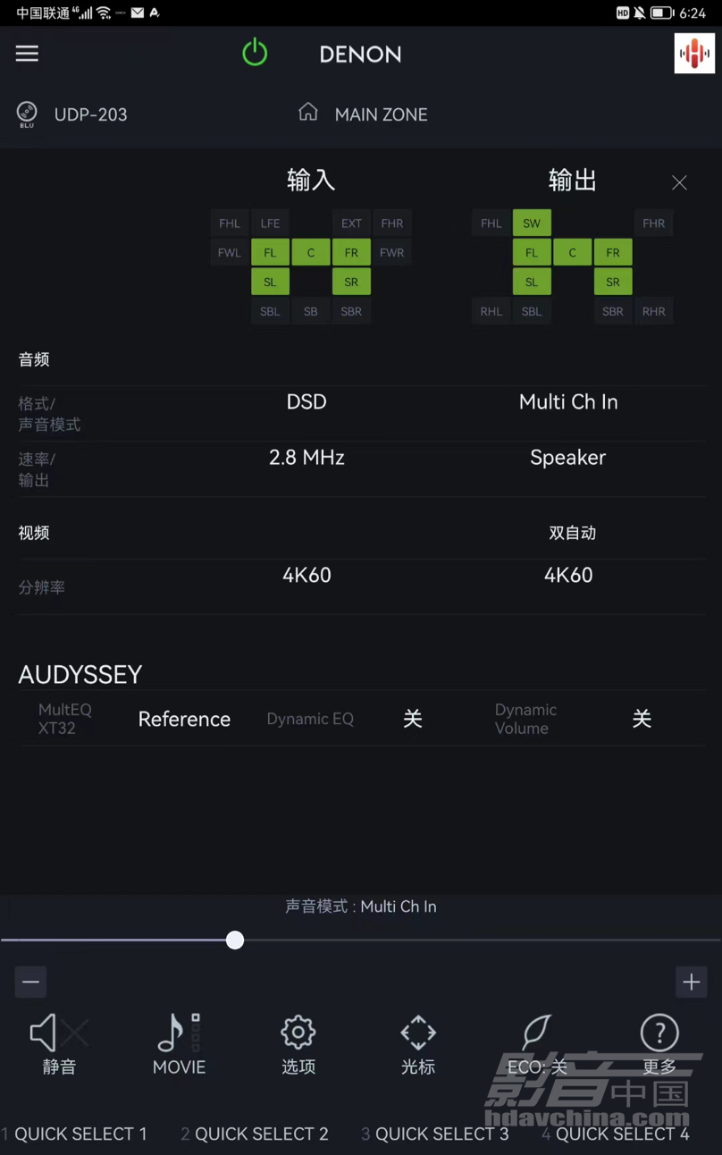

另外,还能通过HDMI界面传输多声道DSD纯音频,以及对多声道DSD纯音频做解码,可以配合蓝光播放机播放多声道纯音乐蓝光碟,这些蓝光碟会内置Dolby Atmos、或AURO-3D三维沉浸式音效,甚至同时具备两种音效。

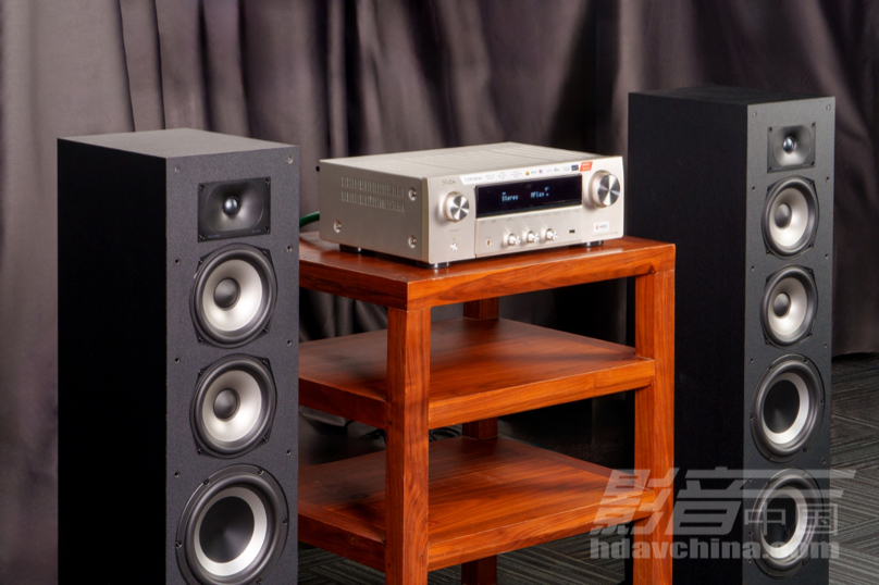

如果大家有注意我们之前的杂志内容会发现,DENON有一款立体声家庭影院放大器,型号为DRA-900H。另外,Marantz的产品列表里面也有一款型号为STEREO 70s的立体声家庭影院放大器。在大家的认知里面,两声道放大器就是HIFI放大器。那么DENON DRA-900H、Marantz STEREO 70s和大家所认识的HIFI放大器有什么不同?与多声道环绕声家庭影院放大器又有什么相同之处?

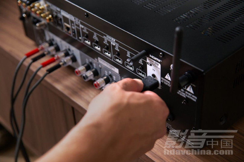

首先,DENON DRA-900H、Marantz STEREO 70s都有HDMI接口,支持8K/60p、4K/120p,而且还能支持自动低延迟(ALLM)、可变刷新率(VRR)、快速帧传输(QFT)和快速媒体切换(QMS)功能,对应新一代游戏主机(Sony PlayStation 5、微软XBOX Series X)的影像规格。另外,HDMI部分的其中一个端口提供了HDMI ARC。输入在音频输出方面,DENON DRA-900H、Marantz STEREO 70s都提供超低音输出,可以扩展成2.2配置形式,从而增强低音效果。
在数字音频方面,DENON DRA-900H、Marantz STEREO 70s都能支持HEOS流媒体音乐播放功能,还能支持蓝牙、Apple Airplay 2,以及支持高清晰数字音乐文档的解码,可以说它们俩完全就是在两声道功放基础上加上HDMI音视频处理功能,因此可以称之为HIFI型的家庭影院放大器。

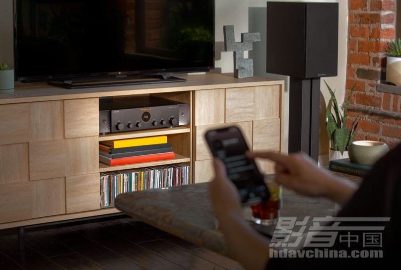

相比起那些多声道家庭影院放大器,立体声家庭影院放大器属于入门级别。它们是给予那些追求简单,简洁的消费者,而且这类消费者主要通过在线流媒体渠道获得片源,这类片源绝大多数是立体声音轨,有了这样的立体声家庭影院功放就能通过简单的配置获得高品质的音效,也作为HIFI功放听纯音乐,而且HDMI部分能对应新一代游戏主机的视频规格,因此它们也能兼容电子游戏。

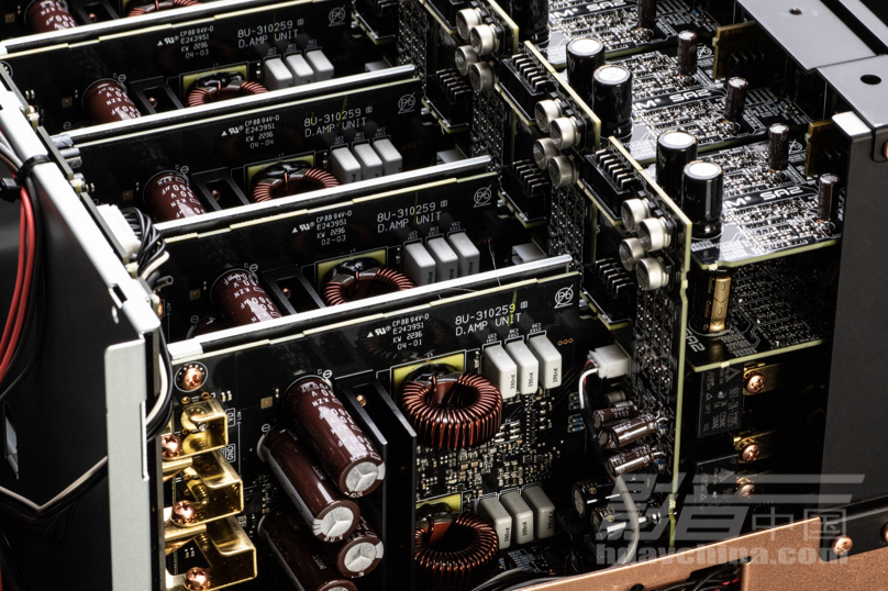

多通道功率放大器的放大电路无非就是AB类功放,还有D类功放。到底哪个好?从体积、重量和输出功率方面考量,D类功放是最好的解决方案,小小的功放模块可以产生200W(8欧姆)、甚至300W(8欧姆)的输出功率,推力强劲。如果要求相同输出功率前提下,改换成AB类放大电路,功放的体积和重量会迅速提高,不利运输和安装,而且发热量也会增大。通常的,使用AB类放大电路设计多通道家庭影院功放的厂家,他们本身就是设计HIFI功放的,他们的设计师往往更倾向于采用AB类放大电路。
