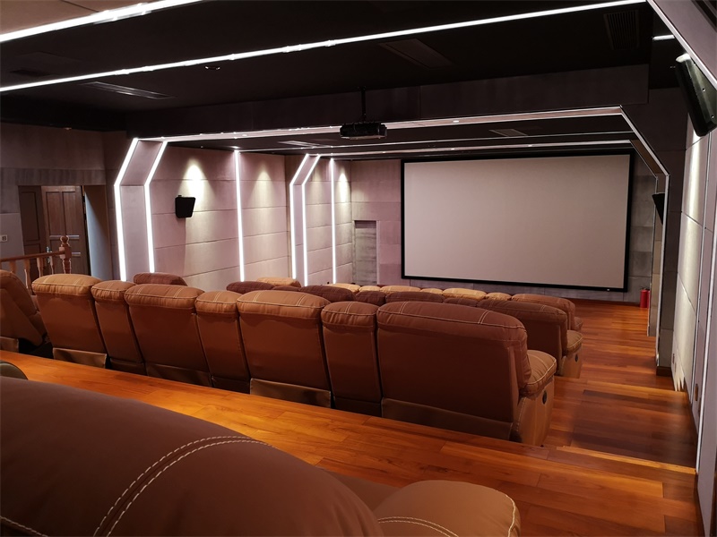

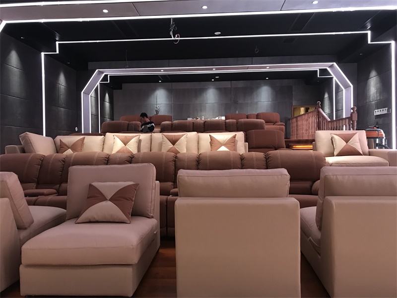

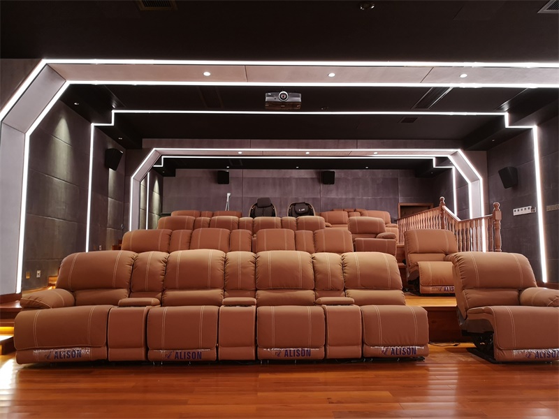

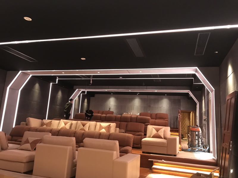

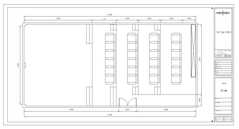

影音室设计:该影音室方案空间有146平方米大,业主要求与一线影院一模一样的感觉,所以设计师以商业影院为标准,打造了一流的影院级空间。由于使用要求需容纳20人,所以针对每个位置都进行声场调整,让每个位置的声音都清晰震撼,不会出现声场不均的情况。
影音室设计图

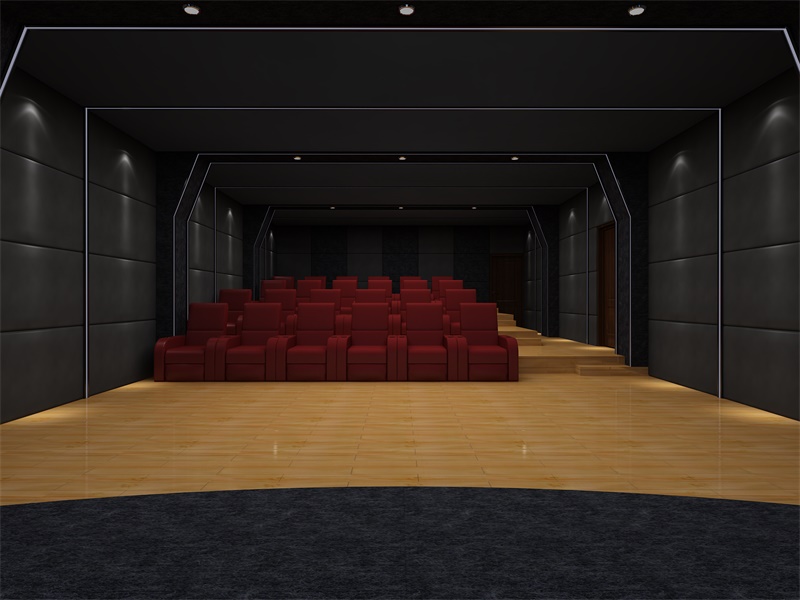

影音室效果图
为了实现与一线影院般的效果,音箱采用影院级三分频银幕线阵列。银幕扩展补偿和集中覆盖技术可以使整个声场达到很好的覆盖,同时专业的高频号角矫正技术,可以弥补穿孔幕布高频散射。

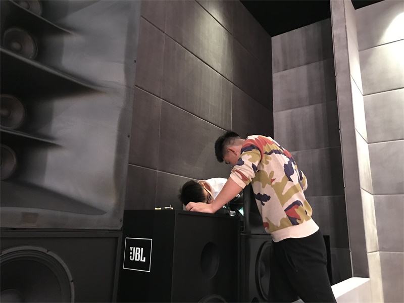

为了实现强撼的低音效果,足足采用了4只JBL 4641影院低音炮,该低音炮应用先进的VGC技术(孔隙冷却技术),能使低音收缩更加迅速有力。前后各2只低音炮的摆放位置可以完美的覆盖整个声场,无论位于哪个位置,低音感与包围感都震撼有力。

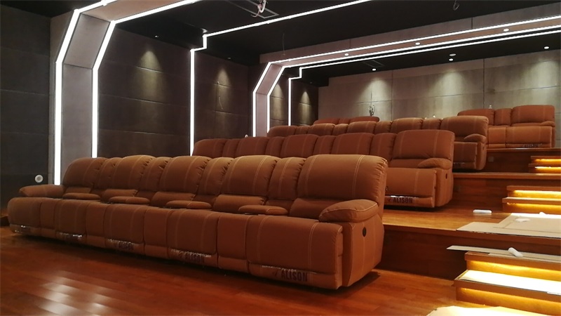

设计方面为了能够让观影更有电影院的感觉,在进入影院入口做了个扶手的楼梯,每三个阶梯就有一个地脚灯,以方便在观影过程中有人进出而看清视线。同时,电动沙发座位的每个阶梯上都设计了灯带,以免踩空,造成伤害。

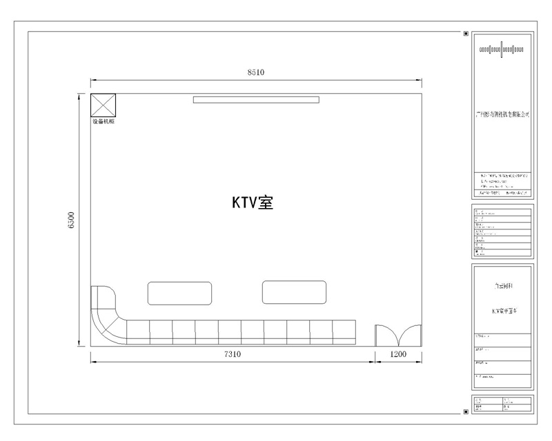

KTV室设计图

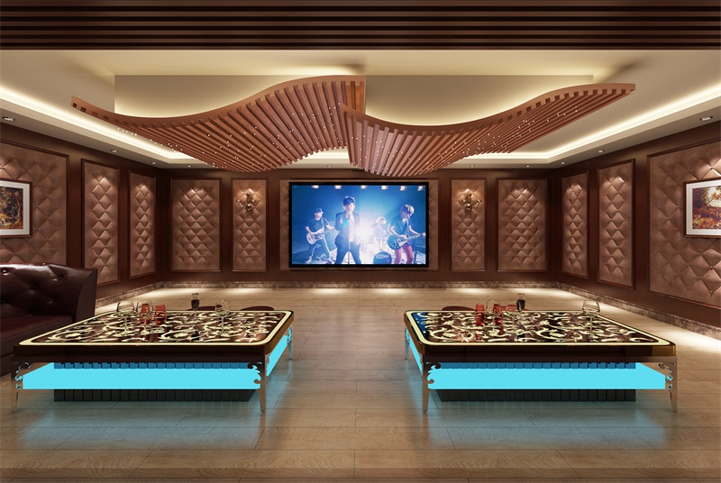

KTV室设计效果图

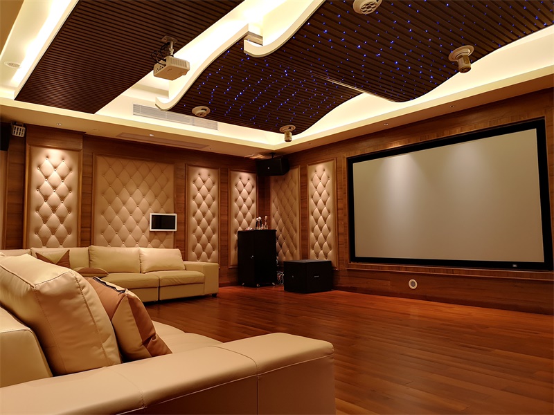

KTV室采用6只JBL专业演出卡拉OK音箱,再搭配一只强劲的JBL低音炮。精确的指向性能有效降低房间内系统啸叫发生,清晰细腻的中高音频能突显人声浑厚磁性,强劲有力的超低音频更能直击心灵深处。
其中2只JBL音箱采用台唇补声的方式,以弥补KTV中部高音覆盖不全的缺陷。使得无论哪个方位,何种方向,均能获得清晰的人声,飙高音更加轻松自如。

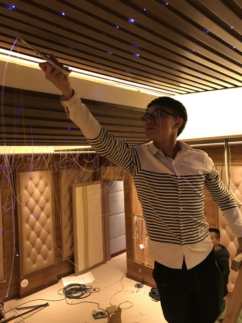

灯光系统是营造唱歌氛围重要的环节。在此,我们采用最流行的KTV智能包房激光灯光,全电脑自动编程控制,并且能够自动随音乐而变化,光炫夺目,营造现场舞台灯效,更加享受K歌乐趣。

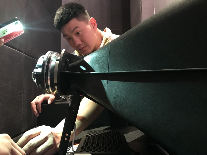

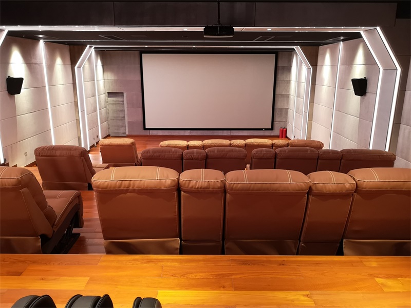

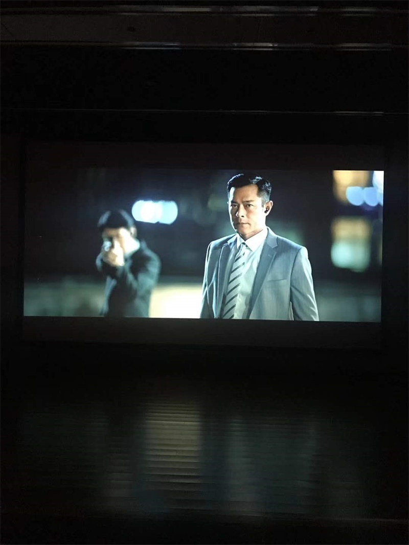

影音室方案为9.4.4声道布线,采用JBL影院级音箱打造的影院系统,前置音箱隐藏在幕布后方,顶置音箱融入黑色聚酯纤维板之中,让你不会刻意注意到它的存在。

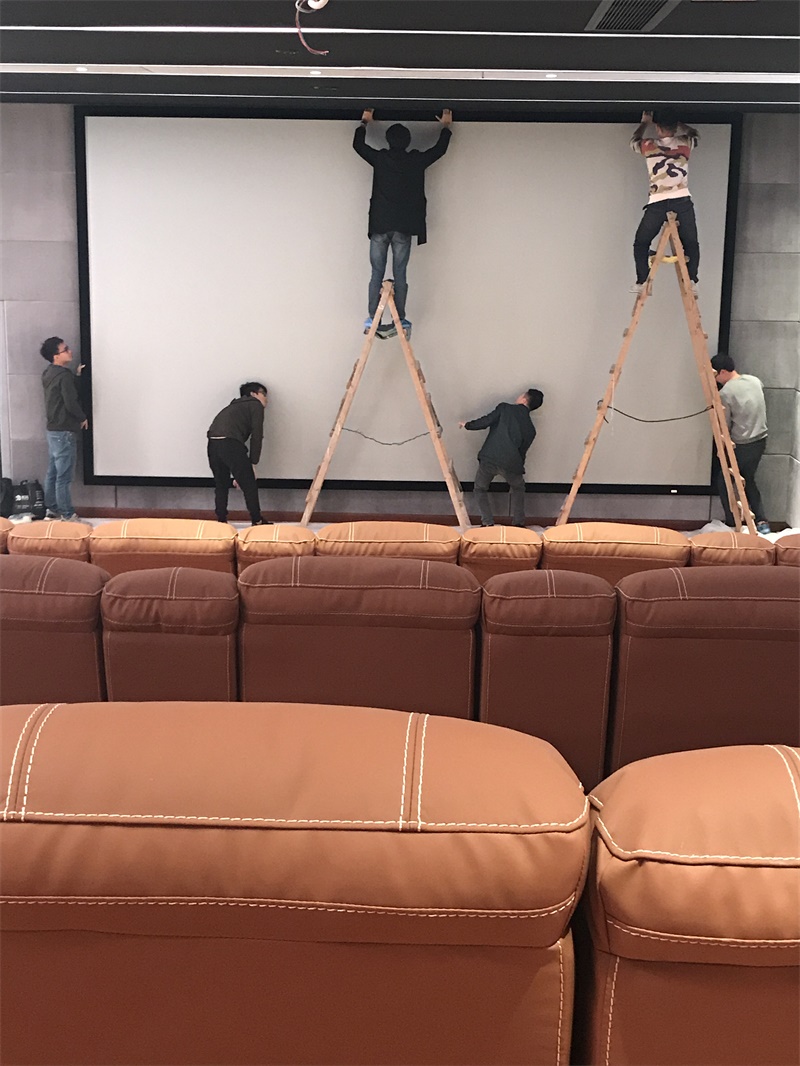

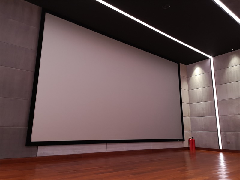

由于该空间足有146平方米,投影幕布就选用了290寸的4K画框透声幕。290寸在私人影院领域里基本上很少见,幕布单高度就高达3.7米,需要整整5个人合作才能将其装好。
声学处理方面,由于该空间面积较大,容易造成混响时间过长,因此,在装修时针对此块进行较多的吸音处理,后期装修完毕后再次进行声学测试,令我们欣慰的是,房间没有明显的兼并现象,不构成失真驻波,但在50-60HZ附近会有一定的低频共振,但好在通过后期均衡处理,线性切除一定的低频,使低音收缩更加干净,回弹速度更加迅速。
整体风格与效果
影院整体的风格采用当今最流行的现代简约风,利用简约灯带线条和软包,给人营造一种现代科幻的影院风格。天花采用纯黑色的聚酯纤维板,在吸音的同时能够突出墙体的灯光效果。地板采用木质,能够吸收部分音质,让进入耳朵的声音更柔和一些。沙发也是选的接近原木色的沙发,使其与地板形成整体呼应,不那么突出。
考虑到影院面积大,在配置方面采用全景声最高等级9.4.4系统,让声音能更加原汁原味的传递到每一个座位的观影者耳朵里。为了不突出音箱,使整体风格一致,所有的音箱均采用隐藏式空腔设计,同时巨幕也采用更细腻的透声幕布,在声音原汁原味传递的同时保证了画面的色彩及质感不受透声幕布的影响。
KTV的整体风格简约流畅,墙体采用纯进口软包,地板则采用木质地板,在吸收部分声音的同时,更便于打扫。沙发采用KTV专用的进口牛皮沙发,颜色米黄浅色系,与整体软包颜色相近,更加有整体感。

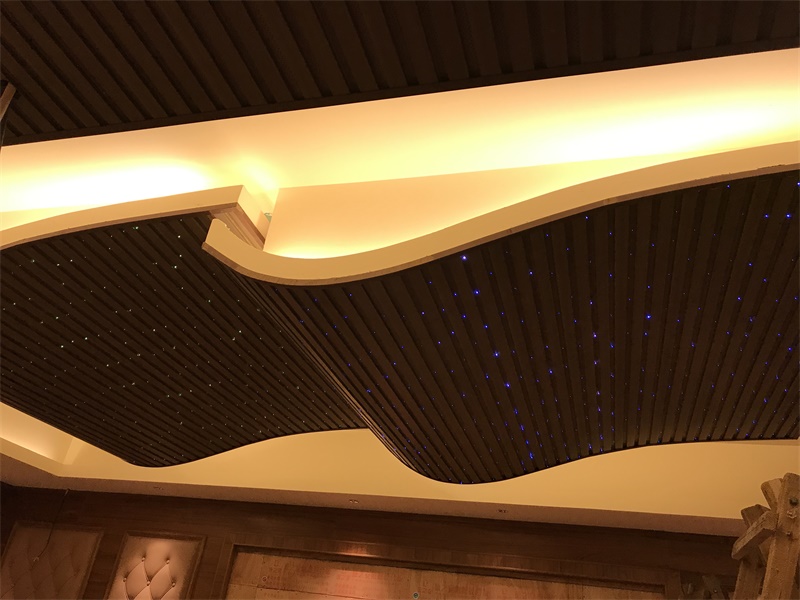

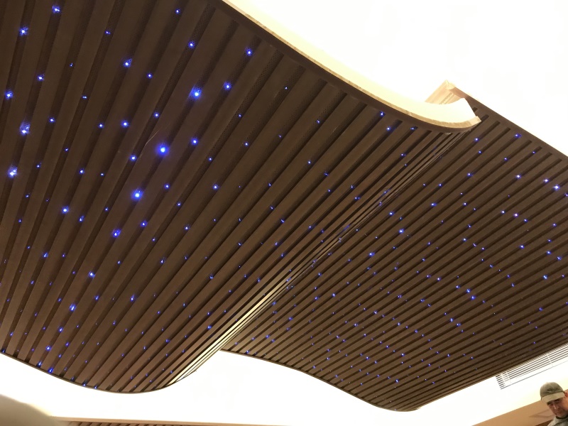

天花造型是原木的波浪,用光纤线打造成波浪星空的效果,同时在四角均安装上激光灯,让KTV氛围更加浓烈。
