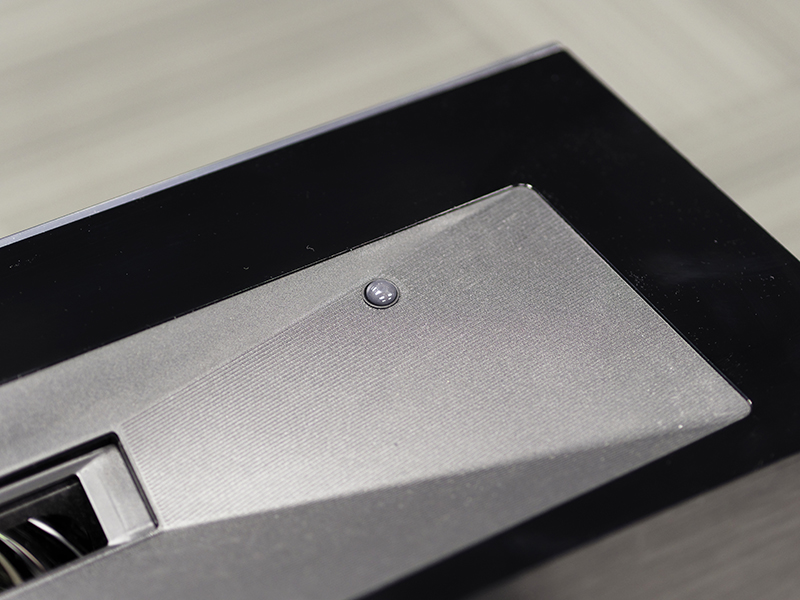

镜头附近配置了检测人眼的感应器

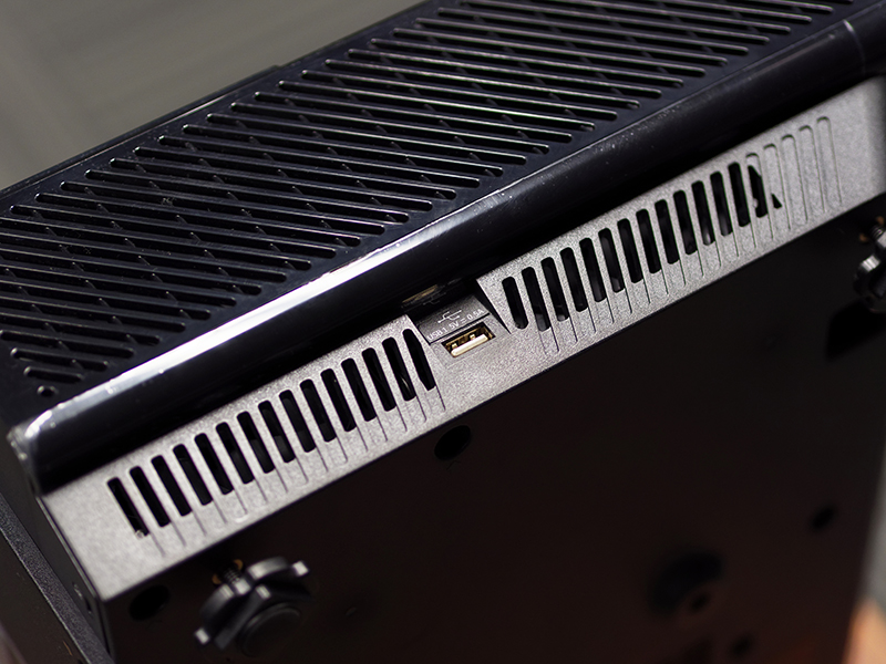

机身侧面有着大量的散热孔,隐约可以看到里面的完善的散热系统
机身侧面还隐藏着一个USB接口

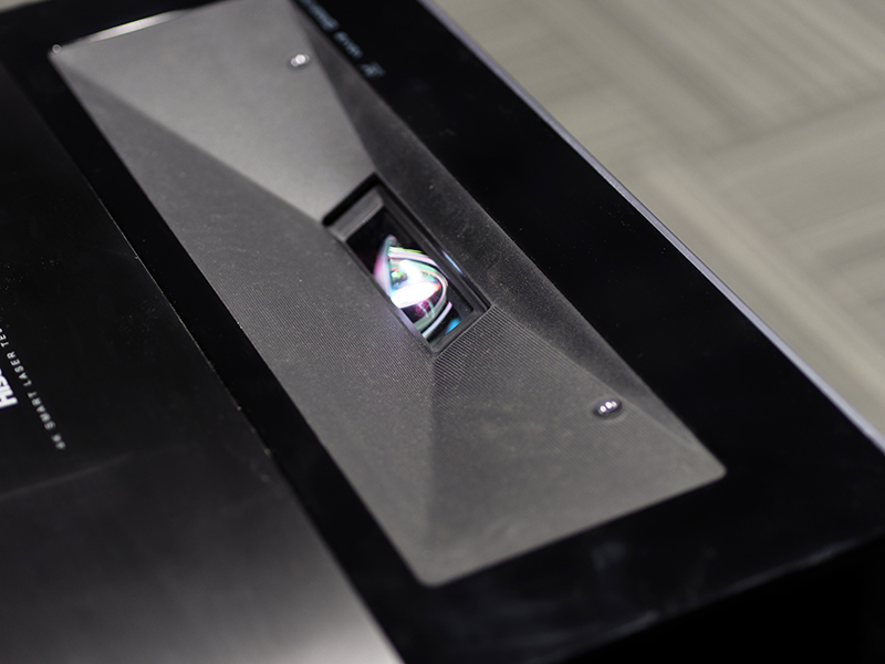

由于针对的是75英寸的抗光幕,因此光学镜头部分并没有特别大

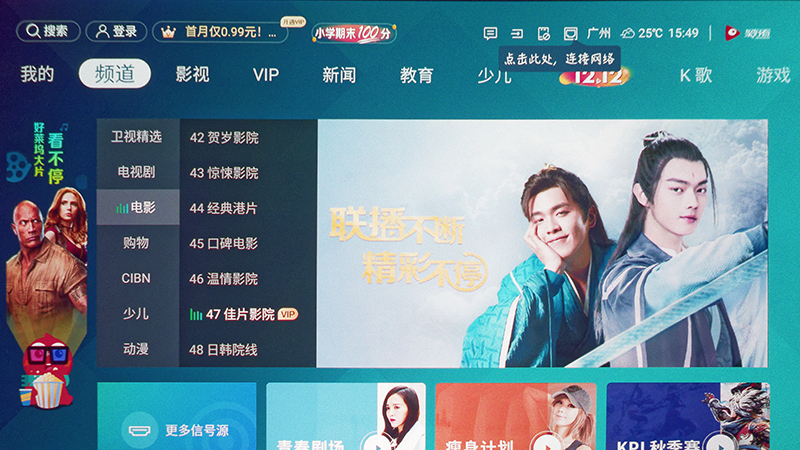

内置节目源系统主要功能
整个内置的节目源系统与一般的平板电视并没有太大的区别,其中在频道部分就包括了卫视精选、电视剧、电影、少儿、动漫等
影视栏目方面包括了众多电影、电视剧等影视节目

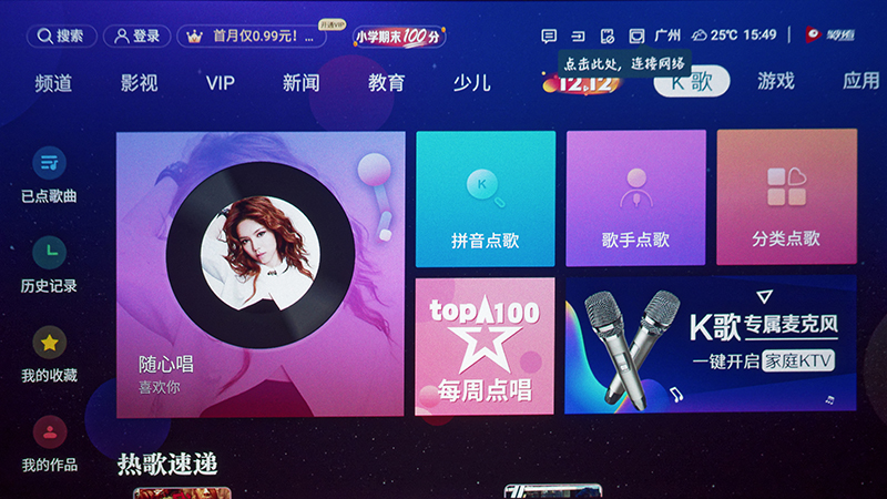

K歌栏目是75L9S内置节目源中的亮点,而遥控器也可以随时变成专属的麦克风

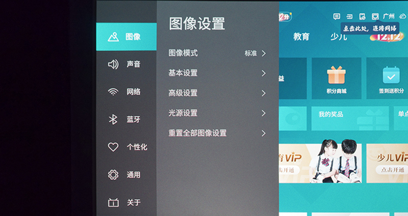

主要的音画调校功能菜单

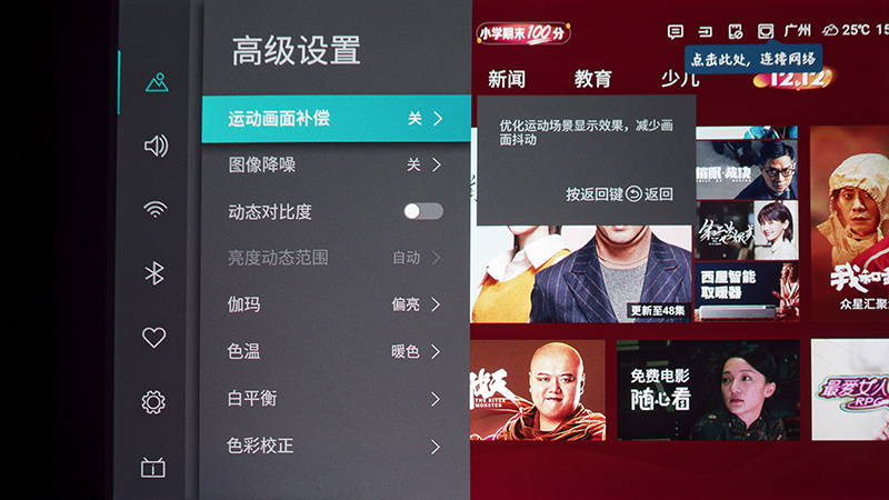

在图像设置功能方面,75L9S拥有完善的功能,不仅包括了基本的调校项目,还包括了高级调校的功能
在高级调校功能之中,伽玛、色温、白平衡与色彩校正都是非常实用的功能

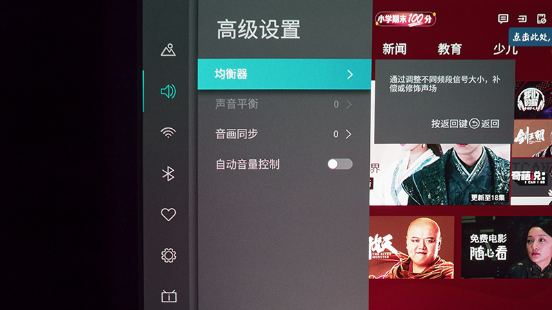

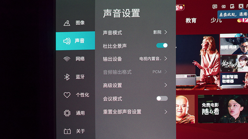

在声音设置方面,杜比全景声音效是相比其他4K激光电视的重要优势
如果想要对音效进行微调,还可以进入均衡器功能实现不同声音频段的细节微调

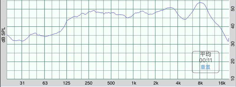

内置音响频响曲线测试(在3米外观看位置)
主要观察300Hz-5kHz中频段的频响曲线起伏范围,根据测试所得该区间起伏范围小于10dB,能够满足《激光投影电视接收机技术规范》激光电视声频率响应范围要求。此外,频响曲线整体较为平顺,在8K出现峰值,随后快速衰减。
