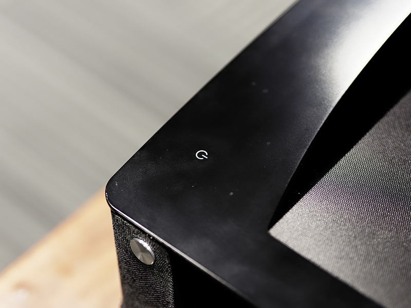

触摸式的电源按键隐藏在机身左上方

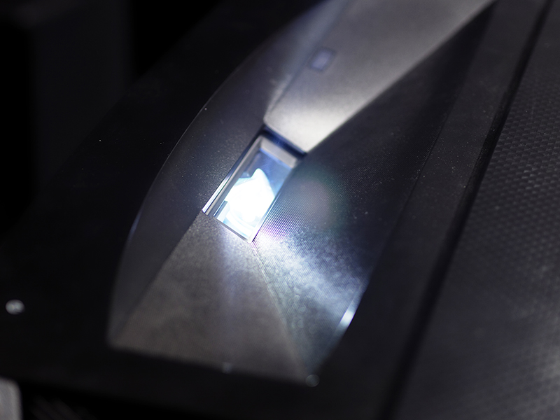

由于画面投射的尺寸为90英寸,因此超短焦光学镜头并不是特别大,有效控制了机身体积

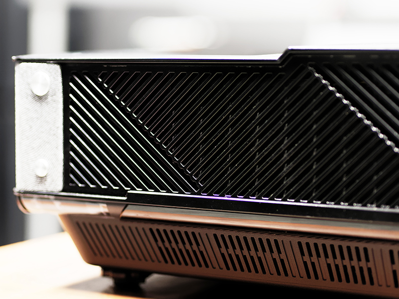

整体机身侧面留有大量散热孔,可以保证长时间稳定运行

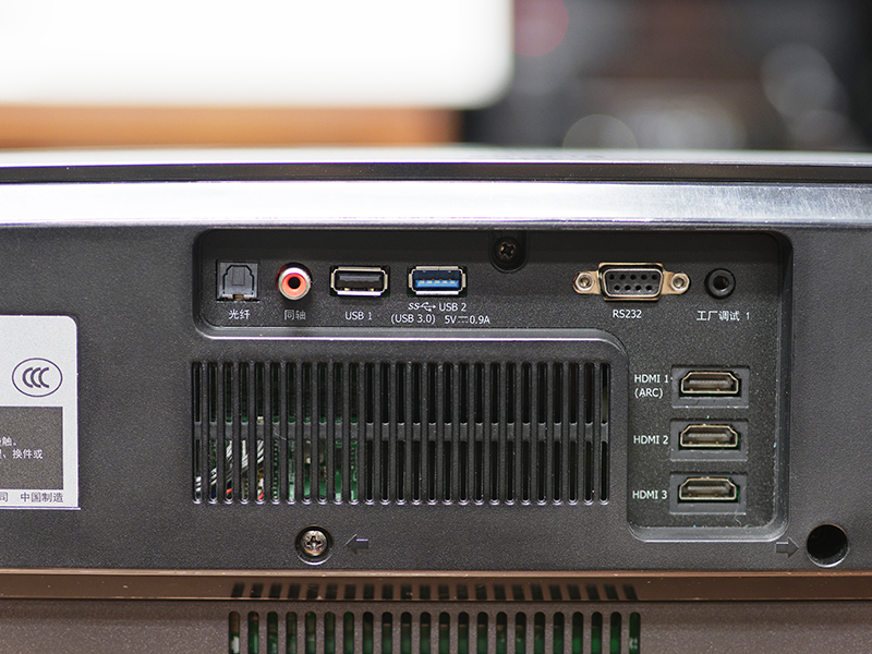

关键的3个HDMI接口都集中在机身背面,此外还有一个用户连接控制系统的RS232接口
在背面还有网络接口以及有线电视连接的同轴接口

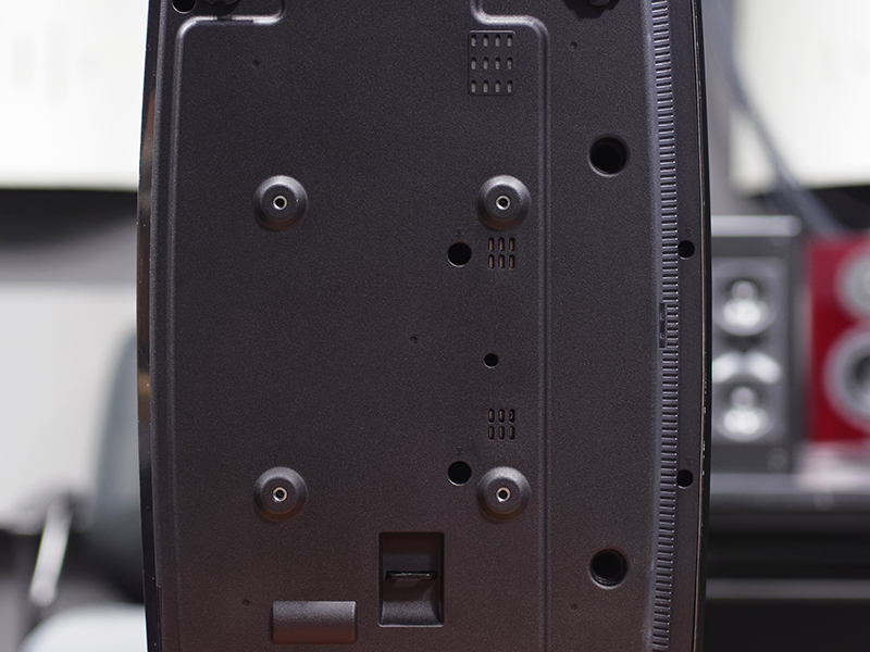

机身底部有4个对称的螺丝口,可以实现天花吊顶安装

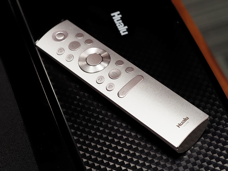

十分奢华的金色遥控器,全金属的设计,手感十分不错

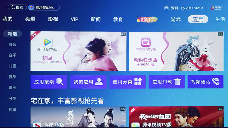

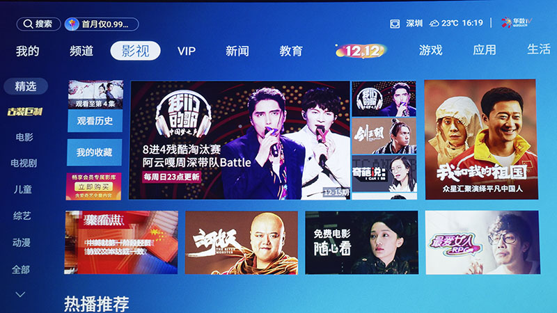

内置节目源系统主要功能

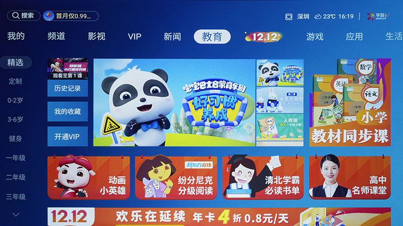

内置的节目源系统拥有非常丰富的影视娱乐资源
特别针对不同年龄层的孩子,具备同的教育资源

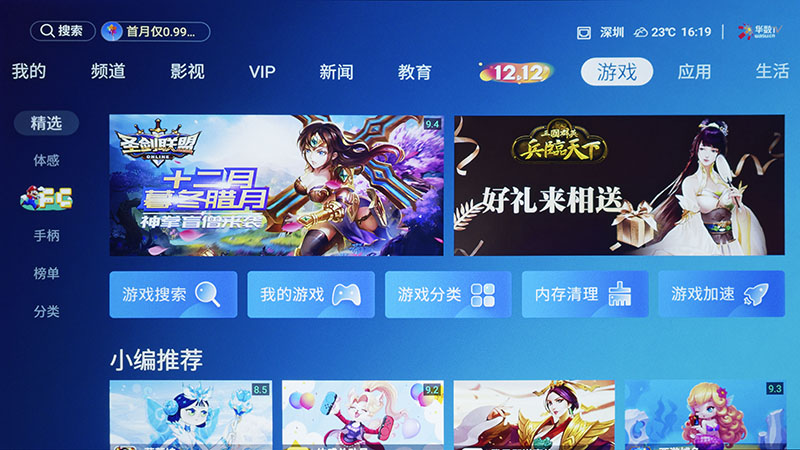

基于安卓系统,可以安装不同的游戏应用程序,将激光电视变成客厅的娱乐中心
当然,还可以安装各种不同的应用程序,实现更多的功能扩展

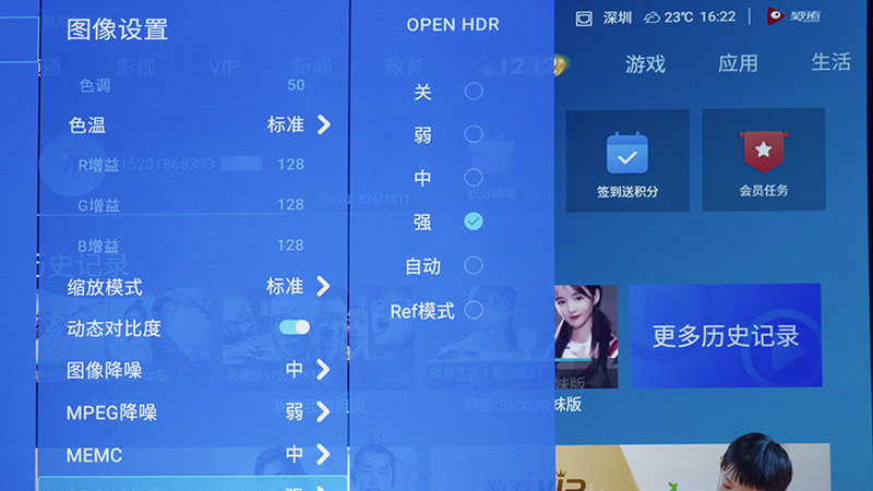

主要的音画调校功能菜单
画面调校功能包括了基础的对比度、亮度、色度、清晰度、色调功能之余,还具备了RGB增益色温微调功能
特别针对HDR高动态范围显示效果,配备了多种不同程度的处理模式

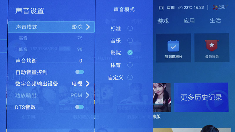

声音模式方面配备了标准、音乐、影院、体育模式

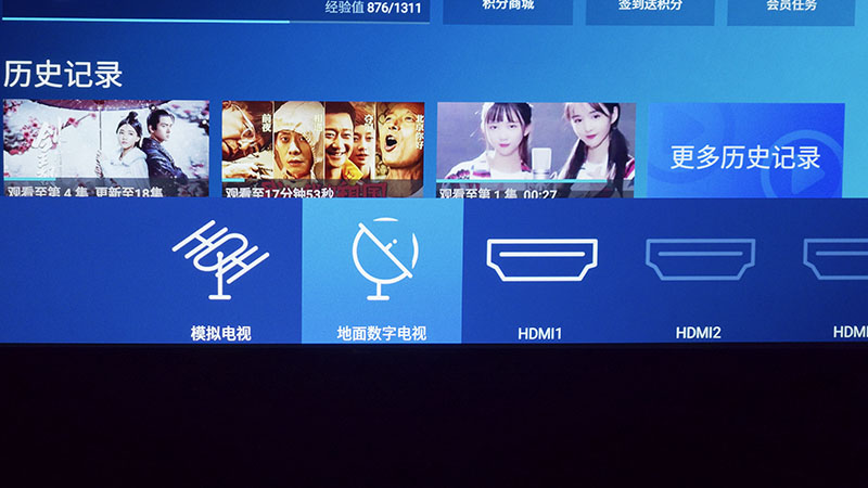

值得留意,信号源输入方面支持模拟电视与数字地面电视输入

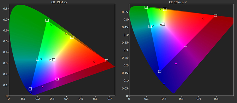

4K HDR状态下预设模式色域测试
现场测试使用的是用户模式,此模式下画面色域范围超过80%的DCI-P3 CIE 1931标准,可透过RGB增益色温微调功能获得更加准确的白点,而蓝色饱和度相对DCI-P3标准要更加鲜艳。在用户模式下(经画面调校后,高亮模式下),投射90英寸1.2增益抗光幕的画面亮度超过200nit。官方在全功率输出并搭配0.9增益DNP抗光幕的情况下,测得画面亮度为370nit。

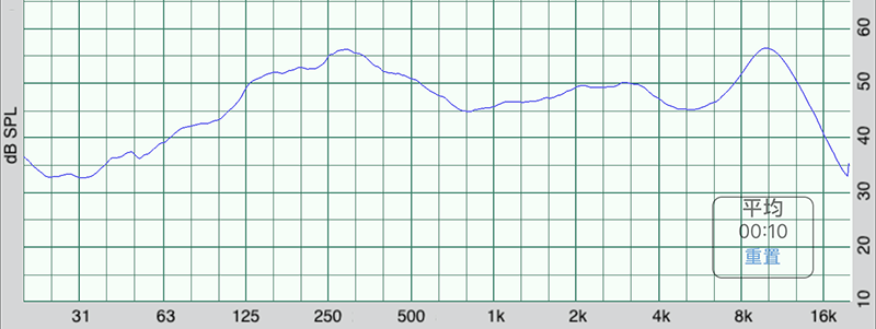

内置音响频响曲线测试(在3米外观看位置)
主要观察300Hz-5kHz中频段的频响曲线起伏范围,根据测试所得该区间起伏范围小于10dB,能够满足《激光投影电视接收机技术规范》激光电视声频率响应范围要求。此外,频响曲线在10kHz附近出现较为明显的波峰,随后快速衰减。
