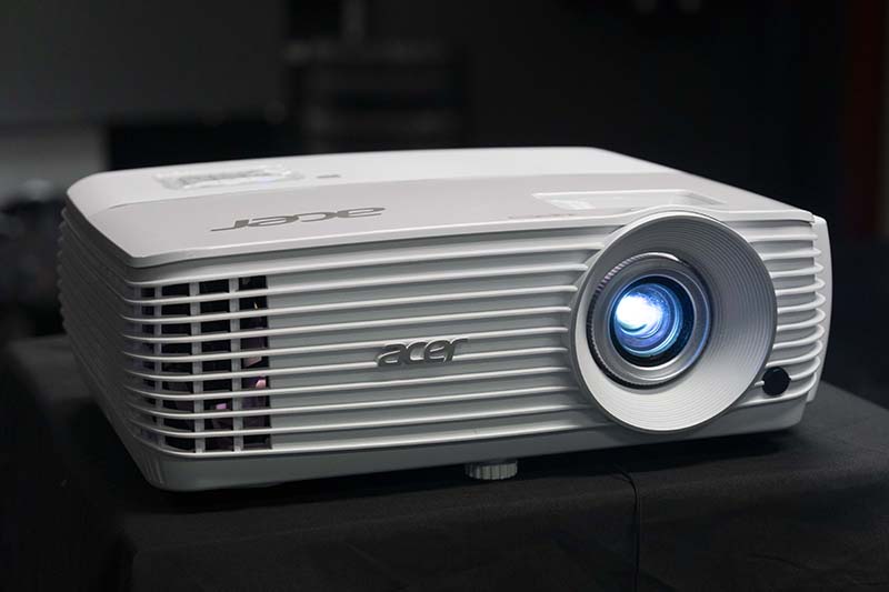

宏碁的投影产品之前陆陆续续接触过好几次,在我的惯有印象里,宏碁的产品一般都很有特点,比如最近才评测试用的K631i便携式投影机,与同类产品相比,它的亮度可谓“一枝独秀”。最近,我们迎来了宏碁H6810BD,定位为家庭影院的4K投影机。H6810BD同样具备高亮度特点,具体参数为3500 ANSI流明,除此之外H6810BD还有不少亮点,如果你刚刚接触家庭影院,并且对超大屏显示有执着地追求,不妨考虑一下这款各方面都较为均衡的宏碁H6810BD投影机。
高亮度的4K机型
为什么宏碁H6810BD值得推荐?亮度当然是很重要的一个因素。因为有3500ANSI流明加持,H6810BD投射我们视听室这块130英寸的幕布毫不费力,哪怕开灯之后仍然能够保留一定的画面细节,其中就包括各种不同的色彩层次,亮度参数越高意味着投影机可以投射更大尺寸画面,相信这点各位读者也是非常清楚的。推荐H6810BD的另一原因是4K,投影机支持完整的4K分辨率显示。众说周知,视频分辨率早已来到4K阶段,目前市面部分品牌也已经推出万元以内的4K投影机,但整体选择还是较为有限,这个价格区间内更多的仍然以全高清规格为主导,宏碁H6810BD的出现为入门级4K投影机增加了一个全新选择,经过实际体验,这个新选择是值得推荐的。

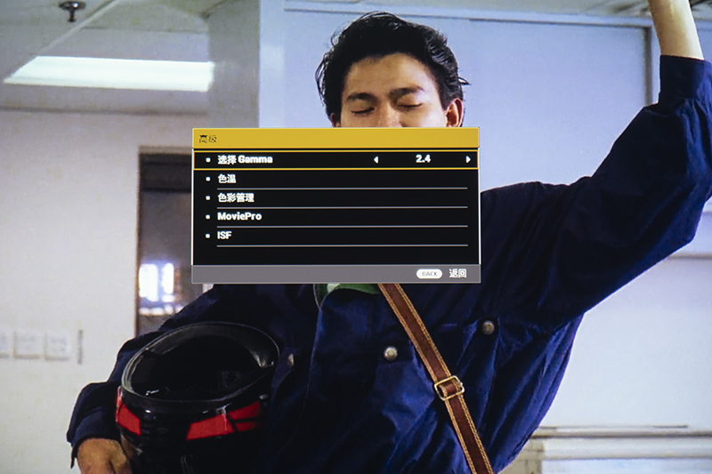

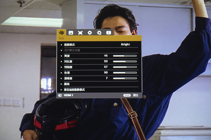

基本画面调校功能
投影机提供多个画面模式,除了“Bright”外,甚至还有专门的“Football”模式
在色彩菜单的“高级”子菜单中,用户可以对Gamma、色温等进行校准

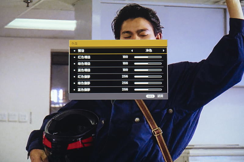

投影机支持两点灰阶白平衡校准,并且提供冷色、暖色、标准三个预设模式
