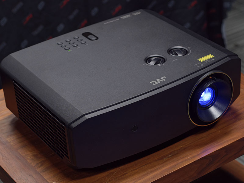

LX-N68BC的外形与同样采用UHD 4K DLP显示方案的LX-UH1B较为接近,镜头同样采用了金色镜头环点缀,不过机身宽度有所增加且整体机身线条更加硬朗
关于机身/遥控器特点与接口配置
整体而言,LX-N68BC延续了JVC一贯全黑的专业风格,再加上磨砂质感的外壳可以有效减少机身反光对于画面细节与色彩的干扰。机身当中不仅配备了1.6倍光学变焦的高精度镜头,更加难得的是在如此小巧的机身之中还支持大范围的镜头位移功能。
在机身上方可以找到两个镜头位移的控制旋钮,左边的为垂直方向,右边的为水平方向

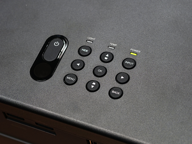

主要的功能按键与指示灯都集中在机身后上方,按键手感相当不错,三个指示灯分别是光源、温度与电源灯

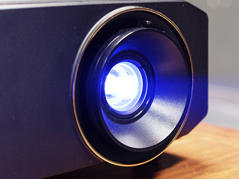

高精度的1.6倍光学镜头,可以满足4K超高清的投射要求,可以在最近4.5米的距离投射150英寸的大画面

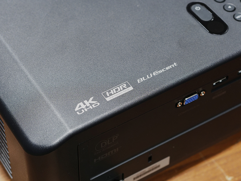

从机身上方的“4K UHD、HDR与BLU-Escent”标识可以清楚看到这款投影机的三个技术亮点

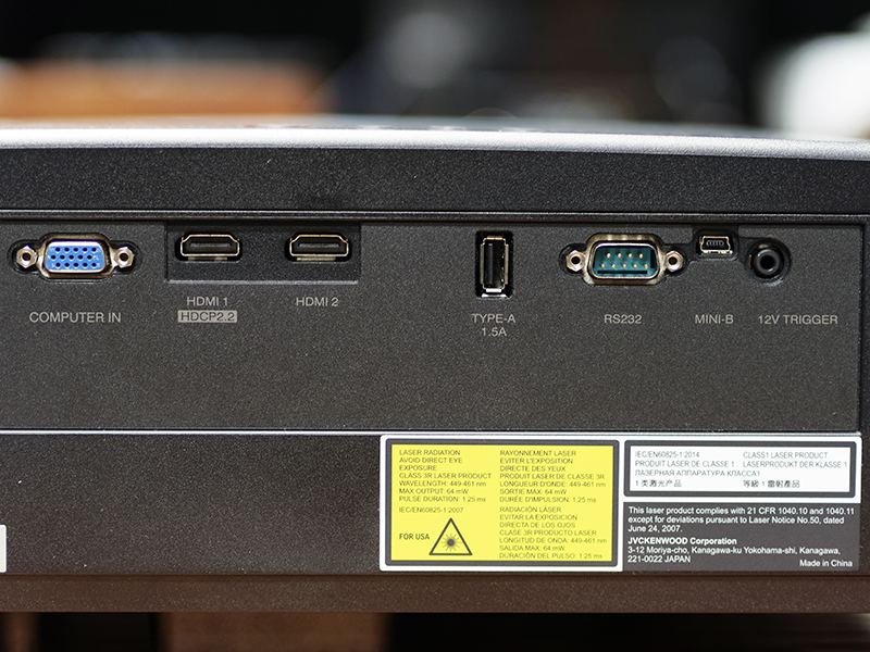

配备了两个HDMI接口,其中HDMI1支持HDCP2.2

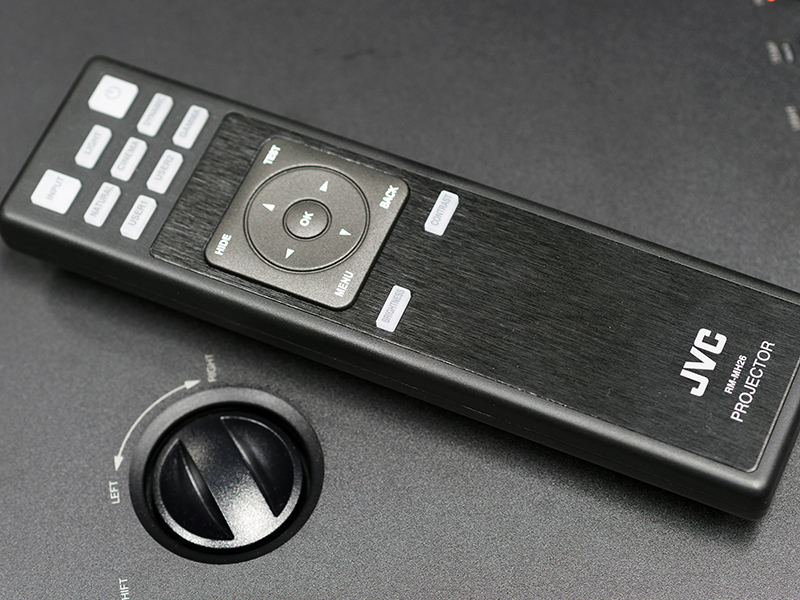

手感十分出色的遥控器,即使盲操,熟练后也不会容易出错

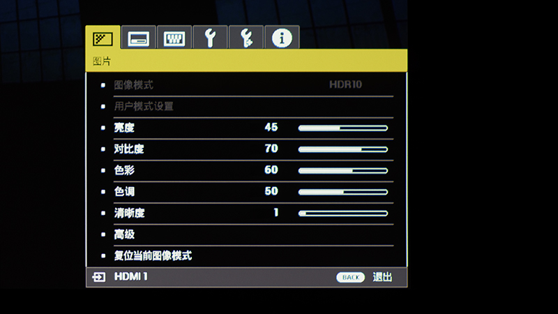

LX-N68BC拥有非常丰富的画面调校功能,包括了基础的亮度、对比度、色彩、色调与清晰度调校项目

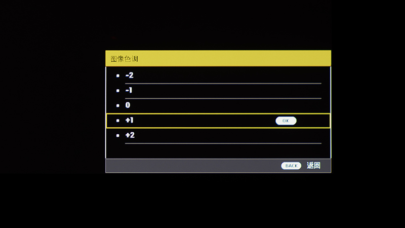

在高级画面调校功能方面,具备了常用的色温微调与3D色彩管理系统
Moviepro菜单中包括了色彩增强、肤色与超分辨率三项图像处理功能

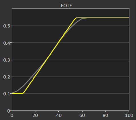

经色温微调后的灰阶白平衡相当不错,同时观察EOTF曲线,基本贴合ST.2084标准,但暗部较亮,黑位下潜相比JVC中高端机型仍有可提升的空间

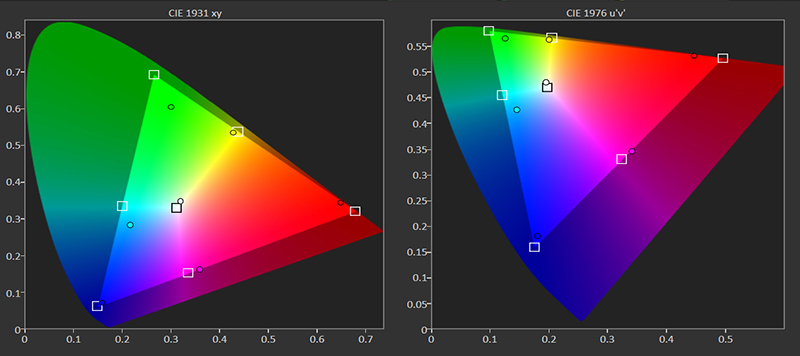

观察HDR10状态下的色彩饱和度的线性表现,红色、蓝色、绿色等主要色彩均有不错的线性,因此保证了整体色彩的均衡自然
HDR10的色彩覆盖范围达到了DCI-P3 CIE1931标准的80%,DCI-P3 CIE1976标准的84%
