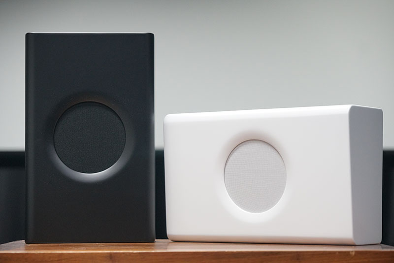

P1的喇叭单元设计采用同轴喇叭单元,单元口径为5.5英寸。至于同轴单元在声音重播特性上的好处在哪里,我在这里就不再粘贴和复制了,稍稍对音响技术有所了解的人都会知道的了。除了声音重播特性方面,同轴喇叭单元的另外一个好处,我个人认为就是方便摆放,毕竟同轴共点就是无论你把音箱以水平,或者垂直摆放,喇叭单元无论从视觉上,还是声音覆盖范围(不包括水平扩散和垂直扩散范围)都不会有任何变化。如果是传统的两分频两单元设计,通常中置音箱在家庭环境里面都是横卧摆放的,这样的话前方三个声道在视觉上看起来显得有些别扭,但换成同轴的话就不会觉得很奇怪了,可以同时横放,或者同时竖放。而且从声音扩散的问题上,同轴单元的音箱不管是横放,还是竖放,声音的水平扩散和垂直扩散范围都不会改变。此外,P1的箱体是密闭式箱体,而且自身也附带了挂墙配件,目的是希望用户将音箱进行挂墙使用。而且挂墙之后有一个好处,那就是通过墙体反射来增加低音部分的输出。

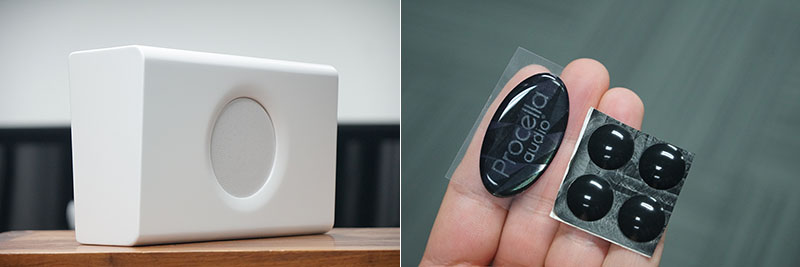

P1音箱的前障板是带一定的倾斜角度,而且同轴单元的好处是,不论你将音箱横放,还是竖放,声音扩散都是一样的。所以音箱上面没有任何商标LOGO,商标LOGO是另外提供,这样可以让用户安装好音箱之后再将商标LOGO贴上,同时,针对桌面摆放时,还提供脚垫

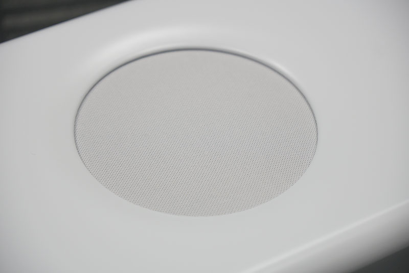

P1音箱使用的是5.5英寸口径的同轴单元,这个单元隐藏在透声布后面

P1是Procella Audio继P5系列之后的又一款入门级作品。P1采用了同轴单元,不仅达到了点音源发声,而且不论是竖放,还是横放,对声音的扩散,以及外观上看都不会构成太大的影响。与此同时,挂墙式设计也让P1的安装显得简单,快捷。
