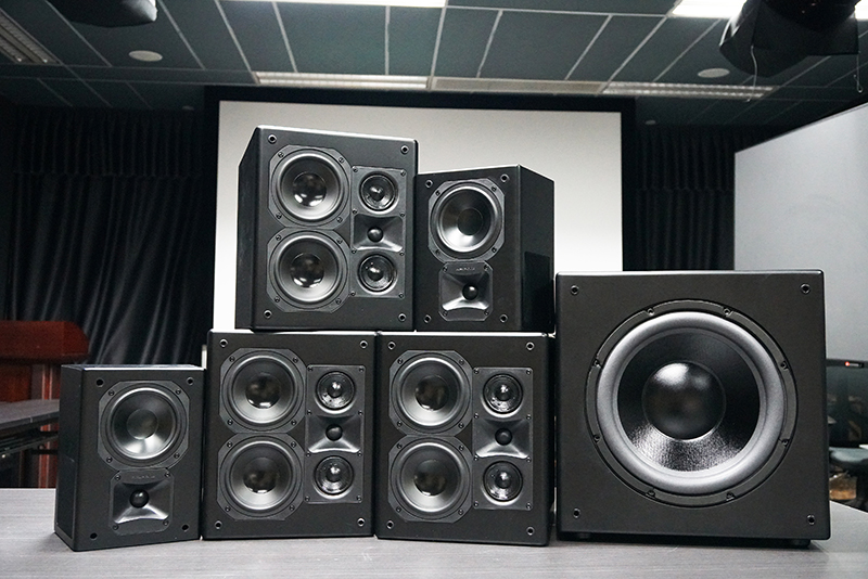

距离上次接触锐榜的音箱还是3年前的事,当时杂志社来了一套B120MK家庭影院5.1系统。它给我的印象非常深刻,因为B120MK箱体非常小巧,大概只有普通的400ml水杯那么高,但其展现出来的能量感和气势感却颇为惊人,令人难忘。而现在我们收到了锐榜寄来的以LCR666 MINI为主箱的另一套5.1音响套装。LCR666 MINI体型比之B120MK大了许多,但整体还是属于比较小巧的类型,除此之外,整套系统还包括环绕音箱S20v2以及超低音音箱ULTRA 12MK,其中LCR666 MINI、ULTRA 12MK则为锐榜的全新升级之作,定位小房间或客厅影院使用。
定位小房间,
更有针对性的“刚需”设计
首先是LCR666 MINI,看它的型号命名,而且前文也已经提到,这是一款可以同时充当左、中、右声道的主音箱。LCR666 MINI的重量只有9.5kg,在其小巧的机身上,分别搭载了1个高音单元、两个中音单元以及两个中低音单元,为三分频设计。三分频的主音箱常见于家庭影院的落地箱或者体积较为庞大的定制安装音箱,在这么小巧的箱身上采用三分频设计倒不是没有,但是不算非常常见。不能否认,加入两个中音单元对中频的提升是显而易见的,尤其在还原人声对白时,能够明显地感觉到更有力度和厚度。另外,LCR666 MINI的高音单元为号角式设计,这在家庭影院中亦是相当常见的,它的好处是可以增大输出声压,可以把音箱用在面积稍大的视听空间,同时在还原声音时也有更强的指向性。
环绕音箱S20v2的身材比起LCR666MINI还要娇小,设计上也很有特色。S20v2同样为三分频设计,配置1 个高音单元、1个中低音单元以及两个全频单元。值得一提的是,S20v2为三面发声设计,两个3英寸的全频单元分别安装在S20v2的左右两侧。

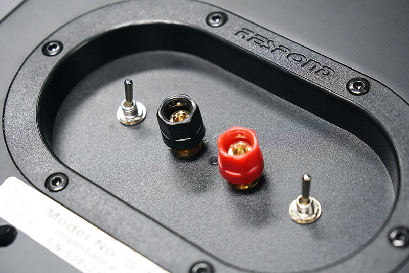

在开始对这套音箱进行摆位、试听时我发现S20v2背后竟提供了相位切换开关。这是什么意思呢?如果你对偶极式和双极式音箱有所了解,相信已经明白这个设计的用意所在了吧?我们可以随意切换S20v2两边单元的发声相位,让它随时变身为偶极式或双极式环绕箱。如果你是在房间较小的空间中使用S20v2,并且只是组成传统的5.1或7.1系统,安装时不妨让S20v2两边的相位相反。但如果你打算获得三维沉浸式音效体验,比如组建杜比全景声系统,那么S20v2两边的全频单元必须保证相位一致,这样才能听到更加出色的包围感。

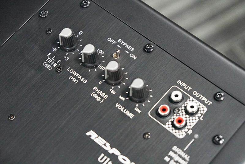

最后是超低音音箱ULTRA 12MK,它的单元大小为12英寸,属于目前比较主流的常规尺寸,适合绝大多数家庭影院使用。ULTRA 12MK为密闭式设计,事实上如果你熟悉锐榜的产品,你定会发现锐榜的绝大部分超低音音箱均为密闭式设计。密闭式超低音的好处是速度快,更容易还原听感更讨喜的低频细节,虽然同尺寸的密闭式超低音在能量上或许不如反射式的,但假如条件允许,用户可以选择在视听室中布置双炮或四炮方案,在速度、能量感方面取得均衡。据官方资料介绍,ULTRA 12MK工作时的连续功率为250W,峰值功率则可以达到500W,这样的参数水准相信能够满足国内大部分中小面积影音室的使用需求。另外,为了让ULTRA 12MK达到最佳的听感,厂家在把超低音送过来时特意提前煲了几十小时,也就是说我们现在聆听的是状态完全正佳的ULTRA 12MK。

S20v2背部设计了相位切换开关,提升了环绕音箱安装摆位的灵活性和适应性
ULTRA 12MK使用也相当简单,箱身上提供了基本的相位、分频点、音量等功能调节

为了获得更加出色的包围感,组建、设置时把环绕箱S20v2的相位设为一致。锐榜这套5.1声音系统给我的感觉是细节颇为不错,其中尤以高频最为印象深刻。试看《叶问3》的八斩刀切磋戏,金属碰撞的摩擦声非常刺激,而且难能更贵的是高频一点也不刺耳,属于临场感强烈但声音又很舒服的类型。我曾经试听过不少系统对这个片段的演绎,临场感大部分多声道系统都能还原,但高频控制力欠佳的亦不少见,对比之后,明显觉得锐榜这套5.1系统的高频更为温和、耐听。
声场方面,毕竟是5.1系统,难以与7.1或更高规格的音响系统比较,但整体来说还算不错,在试听《马戏之王》时,其中有不少演唱片段都在剧院中开唱,比如《Never Enough》一曲,首先女声还原有一定的通透感,能够隐约感受到人声的穿透力,其次空间感的表现也是可圈可点,至少能听出来电影中的人声是在一个在面积较大的环境中演绎,对于一套5.1而且是体积较小巧的音响套装来说,表现已然超出预期。
低音部分,我很喜欢用《银翼杀手2049》最后男女主的大决战片段来试听,这一段有相当丰富的低频细节,非常考验超低音的低频还原及环绕箱的声音衔接,ULTRA 12MK的表现一如既往的干净,并且呈现出了不俗的力度。影片中的枪声非常干脆、有力,力道相当强,用威猛来形容一点也不过分。而且它的回收速度快、不冗余、细节到位,这点在聆听背景中的电子配乐时很是明显,你可以很清楚地辨别背景中的鼓点打击声,连续、紧密但又干脆,听感很讨喜。
小巧的外观、适应性更广泛的侧环绕,还有声音细节丰富的听感,对于初步接触家庭影院的新手,或者家庭观影面积不大的视听室、客厅的影音爱好者来说,锐榜这套5.1声音套装值得推荐,当然在组建时,我更建议大家尽可能的加多两只S20v2作为后环绕,毕竟7.1系统的声音衔接度和包围感是明显胜于5.1的。
