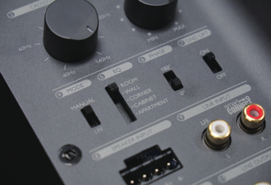

除了在单元配置上下足功夫之外,KF92还用上了多项KEF的核心技术,其一是iBX智能低音扩展算法,能够动态地延伸低频的下潜深度,充分发挥KF92驱动单元在常规聆听声压和超高声压下的潜力;其二是自适应智能连接技术的引入,让KF92能够轻松地与LS50Wireless、R系列或更高版本的扬声器搭配使用;最后是Music Integrity Engine(MIE)套件中的DSP算法,让用户只需轻拨背面板的EQ选项,便能够轻松地在家中设置五种声音模式,比如“房间”“公寓”“墙壁”“壁橱”“角落”等等,其中“公寓”模式可以降低极低频率(40Hz以下)对邻居的影响。
除了常规的音量、分频点控制旋钮外,KF92的背面板还提供了五种声音模式供用户选择
