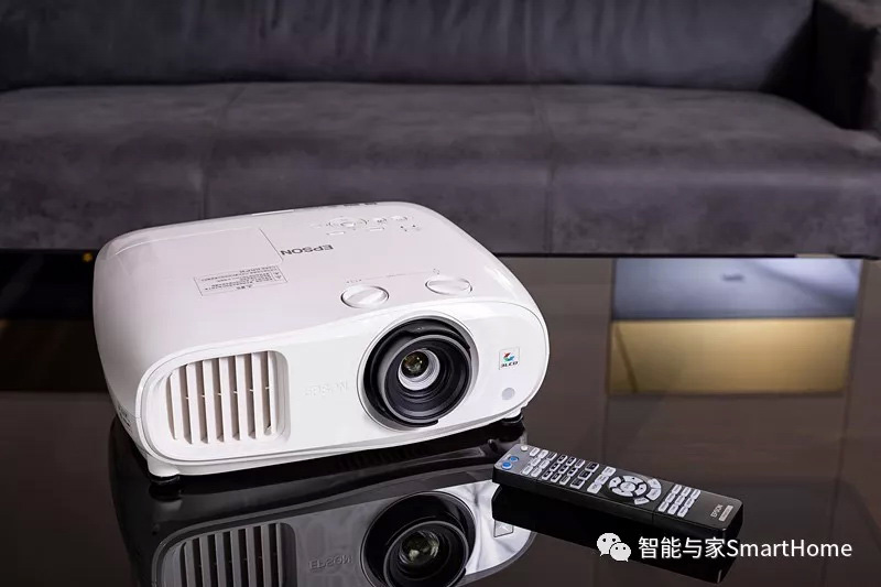

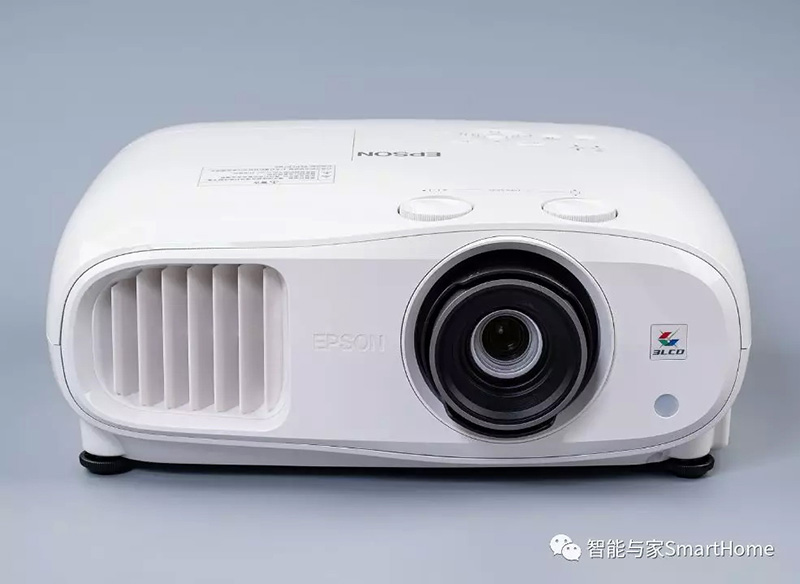

采用3LCD投影技术的爱普生家用投影机有一个特点深受消费者喜爱,那就是安装非常便捷,CH-TW7000亦是如此。CH-TW7000采用的是1.6倍变焦镜头,投射100英寸16:9画面最短仅需要2.95m,120英寸16:9画面最短仅需3.54m,这个投影距离对于国内大部分普通家庭来说完全是没问题的,鉴于CH-TW7000具有3000流明的亮度,因此我强烈建议有条件的家庭选投120英寸的画面,更大画面将带来接近电影院的沉浸式体验。
位于镜头上方的两个旋钮分别用于画面水平和垂直方向上的位移
其实短距并不是CH-TW7000的优势,它最大的优势在于非常大的镜头位移。CH-TW7000的镜头位移在水平方向能达到±24%,而垂直位移更是高达±60%,这可是DLP投影机根本无法达到的镜头位移范围,在安装时能够具有很大的便利性。比如不用将CH-TW7000对准幕布,吊装时放置在偏左或偏右都可以很方便快捷地得到方正的画面。

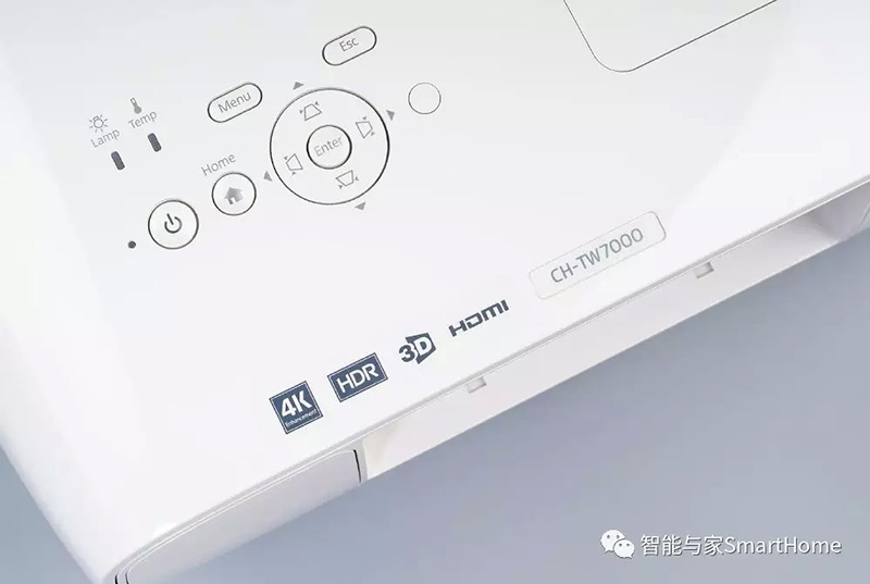

位于机身顶部的各种按键,实际使用中这些按键用到的时候其实很少,所以我认为爱普生在设计上可以更为激进一点,做到机身无按键。

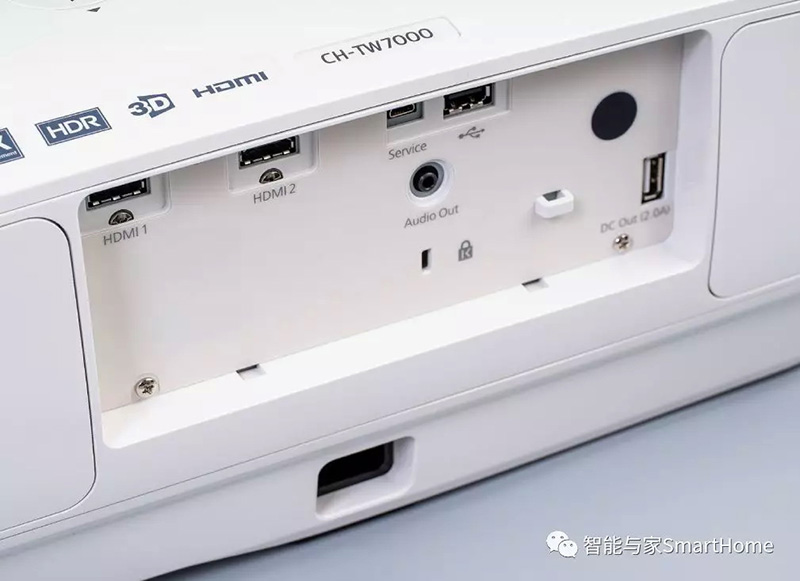

机身后部的各种接口,两个HDMI接口足以应对普通家庭的需求了。

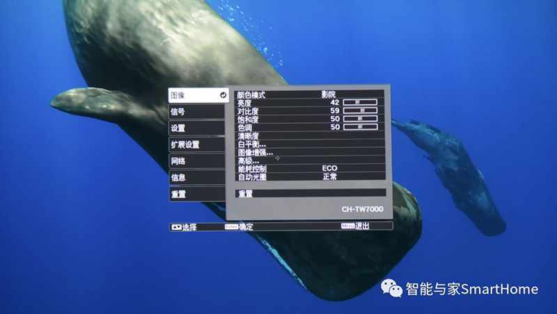

No.3 丰富的调校选项
虽然是万元级产品,但是CH-TW7000却提供了堪比中高端家用投影机的调校选项,这也是我比较喜欢这款产品的地方之一。CH-TW7000提供了动态、明亮影院、影院以及自然等多个预设的色彩模式,其中明亮影院模式顾名思义针对的就是有环境光线的客厅,由于我的观看环境是遮光条件很好的影音室,因此我选择的是影院模式。

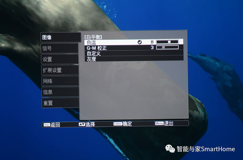

白平衡调节选项
Gamma调节选项
不得不说CH-TW7000预设的影院模式非常不错,比如白平衡就非常准,色温以及Gamma值也较为准确,仅需要小幅调整即可。最让我吃惊的还是CH-TW7000的色彩表现,从最后的调校结果来看,其Rec.709色域覆盖率达到了94.7%。

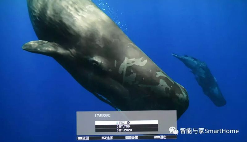

色彩空间建议选择自动,这样播放4K HDR片源是就会自动切换到BT.2020色域
除了色彩,CH-TW7000还有一个特色就是支持10bit色深,这是我在这个级别投影机中第一次见到。而且,CH-TW7000还支持HDR,当播放4K HDR片源时,投影机就能识别到HDR片源,并自动切换到BT.2020色域空间。如果是非HDR片源,那么也会切换到BT.709色域。

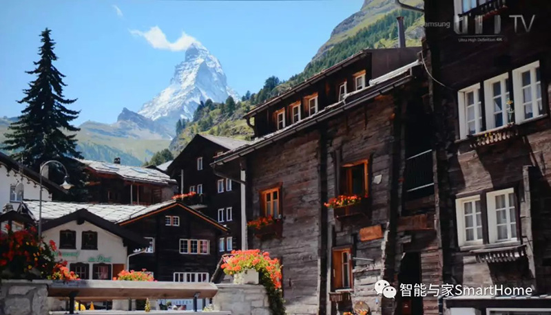

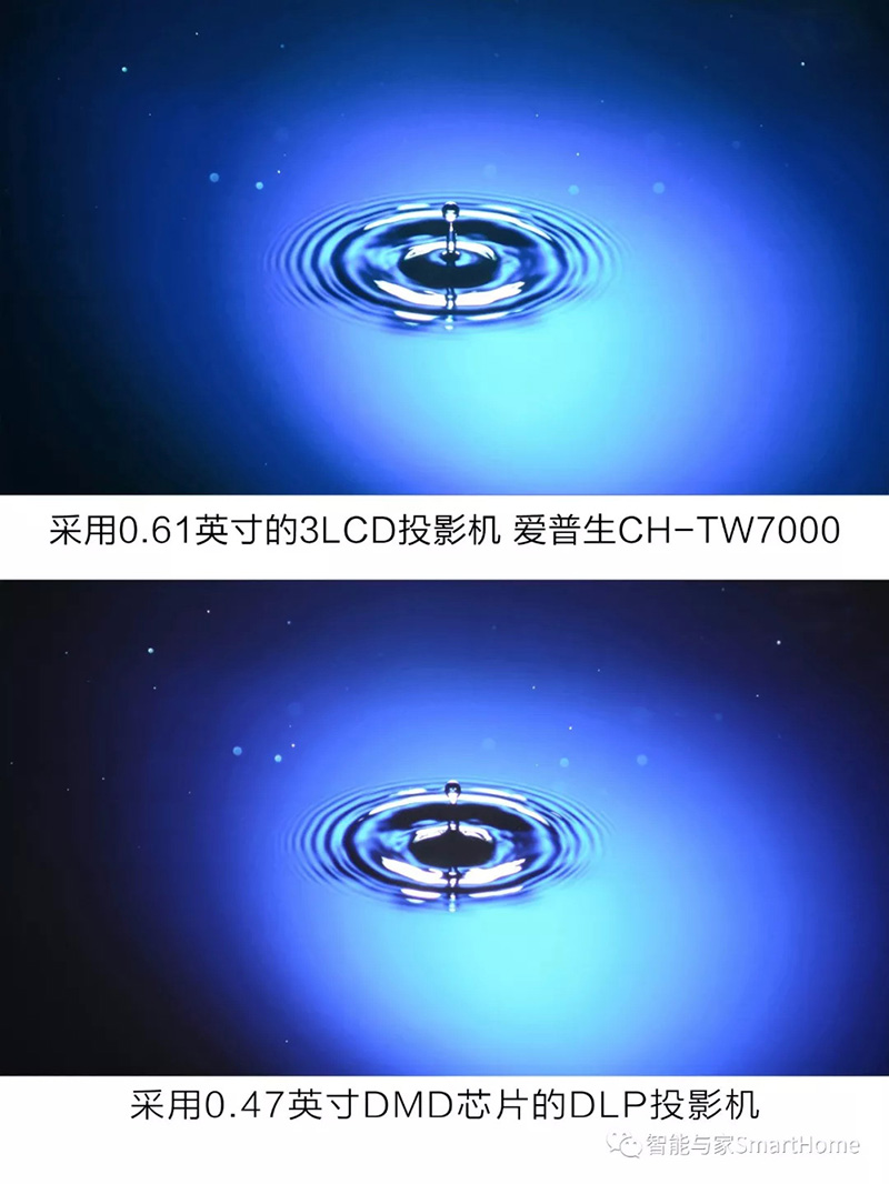

先来看3840×2160@60Hz下的画质对比。首先是红色表现,CH-TW7000的红色通透感更好,红色金鱼身上的色彩更符合灯光照耀下的红色表现,而DLP机器的红色看上去更正,但并不符合实际表现,感觉是为了红而红。接下来的绿色对比也能看出,CH-TW7000的绿色更接近大自然中的绿色,色彩更为丰富饱满,比如蟋蟀是纯正的绿色,荷叶则在阳光照耀下稍微有些偏黄,而DLP机器的绿色则完全是绿色一片,也有些为了绿而绿的感觉。从黄色表现对比能看出CH-TW7000表现的黄色偏向于浓郁,而DLP机器则偏向于冷淡一些。至于蓝色表现两款机器的差距并不明显。

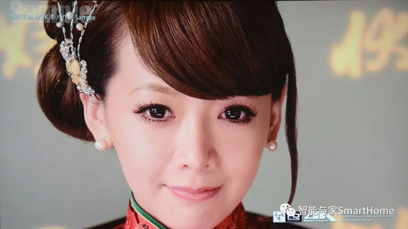

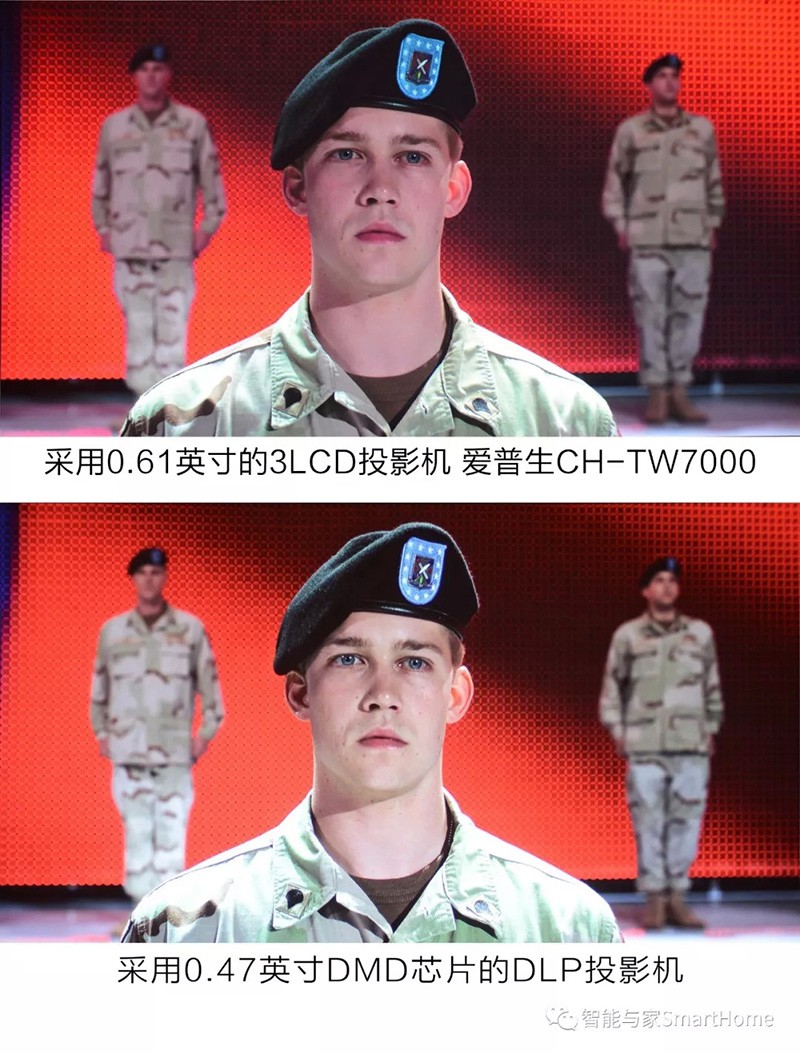

看完演示片的对比,我们来看看实际4K电影的对比吧。第一部片源为李安导演的《比利·林恩的中场战事》的4K HDR版本,从比恩的脸部特写来看,CH-TW7000的肤色表现更为正常,因为此时肤色在背景红灯照耀下是应该出现偏红的,重点看看比恩的衣服的领口,强光照耀下依然有细节,而DLP机器肤色锐度不错,但衣服领口处却丢失了很多细节。同样是4K HDR版本的《蝙蝠侠:黑暗骑士崛起》,这部暗部场景较多的电影中,CH-TW7000的表现就稍弱于DLP机器,毕竟黑色和锐度是DLP机器的优势,比如从对比图可以看出CH-TW7000的黑色表现其实已经相当能够沉下去了,只是暗部细节方面还有进步的空间。
