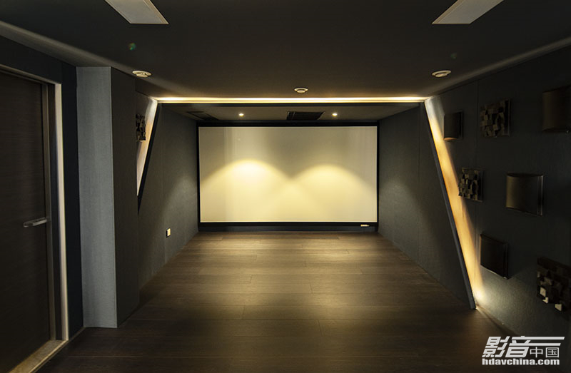

客户对影音室最大的要求,就是要充满科技感。为实现客户的期待,设计师与团队经过多方研究,并结合现场条件,包括对各种局限条件的对应处理,最终完成设计,并且将其主题设定定义为:打开的魔盒。
影音室整体以冷暗色调为主,灯光的点缀营造出一种超前的科技感,踏进影音室之后让人仿若置身于一场人与未来的对话当中......

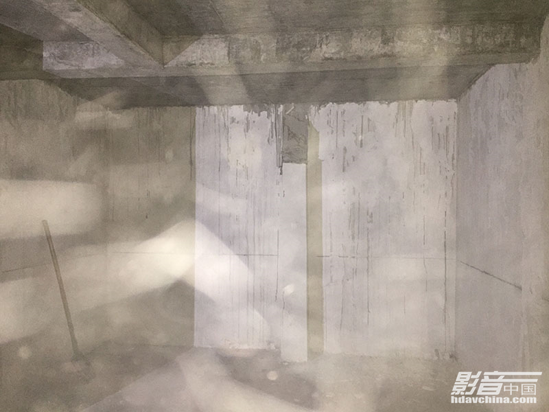

首先,观察影音室前墙。
前墙现场原始图
前墙立面图
原有布局中,前墙中央有根深度很厚的柱子,为避免空间上的浪费,设计师将所有落地主箱、低音炮、卡拉OK主箱这些体积比较大的设备一并放进了幕布后面。一方面充分利用了影音室内部空间,另一方面避免观影时设备对视线的干扰,同时幕布满墙的设计也使整个影视厅看起来更为震撼。

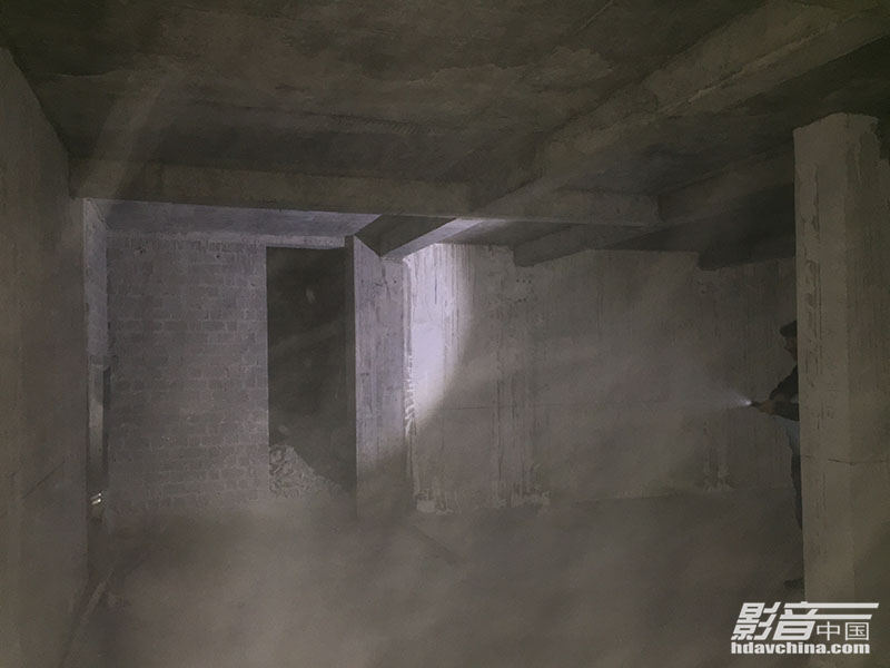

顶面设计,由于房顶有多根横梁,不仅造成吊顶的层高受限,外观效果也受到一定限制。设计师思路由此展开:在原有布局上增加一根横梁,两根梁做成类似轴一样的造型。当我们把“盒子”打开时就能看到里面的声学材料,也可以理解成“魔盒外的世界”。
顶面现场原始图

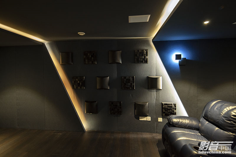

侧墙外露的声学模块,即我们所谓的“魔盒外的世界”,可以说是整个影音室设计的点睛之笔。这样的布局,使房间内声场达到均衡稳定的状态,不仅有效发挥了声学模块的声学功能,还加强修饰了影音室的现代科技感,给人一种打开“魔盒”后发现太多未知惊喜的感觉。
声学设计图
现场声学施工图

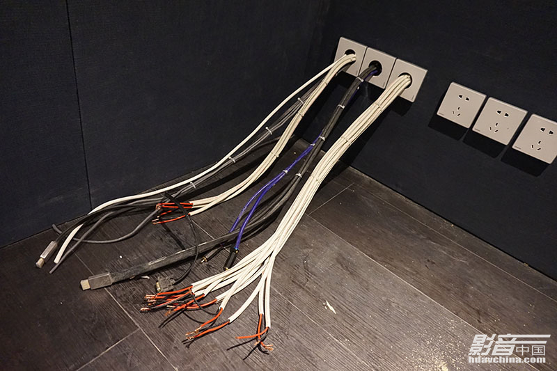

连接线的处理
线材于影音室的关系,就像人体血管通达全身,极其重要。因此设计师和安装工程师对线材的规划、铺设、连接都十分重视,将喇叭线、信号线、HDMI线、VGA线等线材一一排列,捆扎,做到“事无巨细”。
看起来只是一个细节上的处理,却为这间影音室今后长久高效工作甚至若干年后影院革新升级打下了良好的基础。
