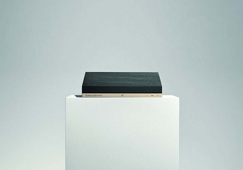

黑金相拼的饰面,低调中流露出不凡的视觉设计

Audio集线器兴许是Formation系列中最低调的一款。黑色、斜切面设计的顶盖,覆以波浪纹理,简约但并不单调,同时还兼具散热功能。机身周边金色饰面的“包围”,充分利用黑/金色差造就不凡的视觉感。Formation系列特有的流线型Logo居于中央,通电时底部微微闪烁的呼吸灯亦是个点缀。操控按键位于面板右侧,就音量加减和播放/暂停3个。既然有了手机App,触控式物理按键基本上就成了视觉设计的组成部分。

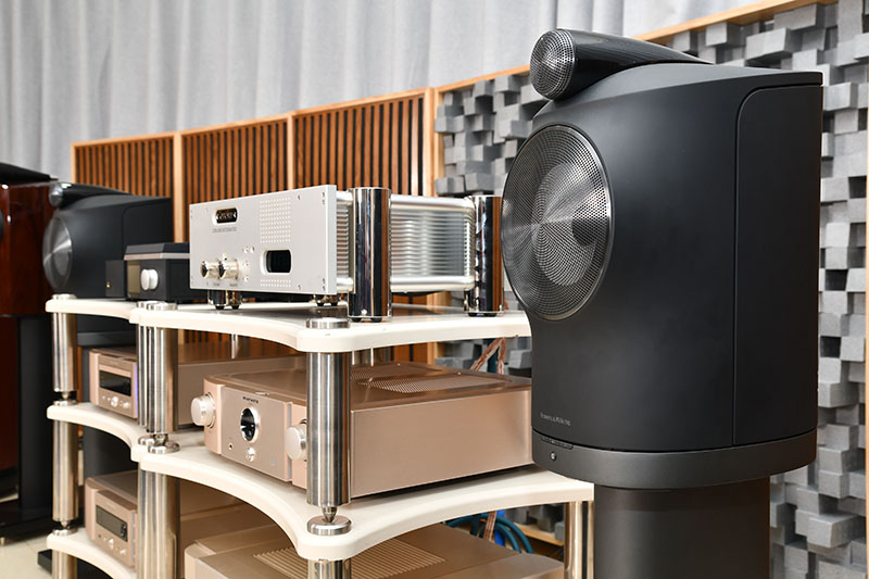

试听当天,我们以iPhone为讯源,AirPlay输出流媒体音乐,透过Audio集线器分别无线传输给Duo和有线传输给放大器驱动Bowers & Wilkins的N805。我很难就音质表现来做评判,即使同样的音乐,Duo和805D3重播的音效是有巨大区别的,这既有价格/档次上的考量,也涉及中间器材的不同。我能说的是,即使无线传输,Audio集线器也确保了音乐的完整传输。
试听现场,分别连接了Duo和805D3

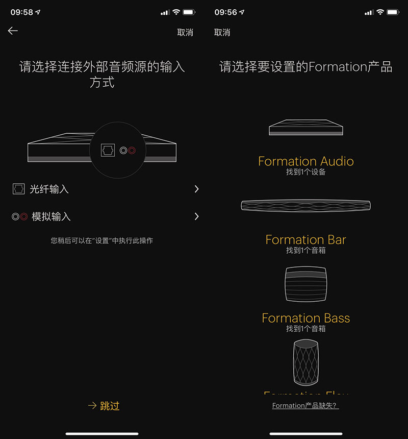

Bowers Home App操控界面,全中文,便于操作
App界面
