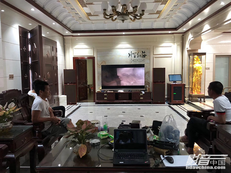

用户使用需求:案例装修采用大理石背景墙、地面、墙面,配合实木装修,音箱安装时不能破坏原有的墙面与装修,又要与原有的装修风格融合(这是最难搞定的地方);业主要求看电影时,主区音箱播放,唱KTV时,副区要有氛围背景音乐同步;电影的更新速度,歌曲的更新频率要及时同步;现场的声反射干扰明显,要进行声学扫描系统处理。

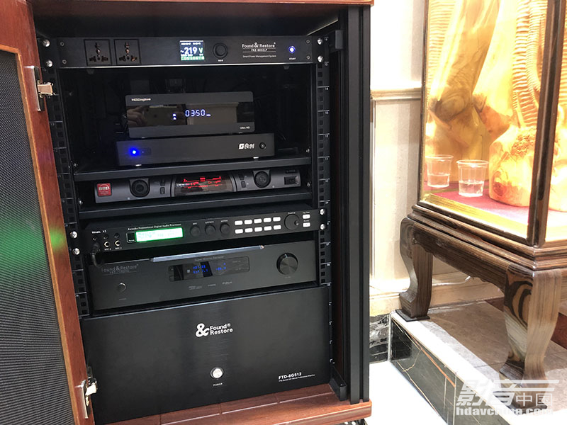

节目源设备:电视机顶盒(客户提供)、海缔力H30二代硬盘播放机、音创H80点歌机
显示设备:海信85英寸3D液晶电视
影音解码器:Found&Restore(安得声)FRZ-7100HD
前级效果器:Vina(韵乐)X5
智能时序电源:Found&Restore(安得声)FRZ-0802LP
无线话筒:BBS-U999S
影院8通道后级功放:Found&Restore(安得声)FTD-8G512

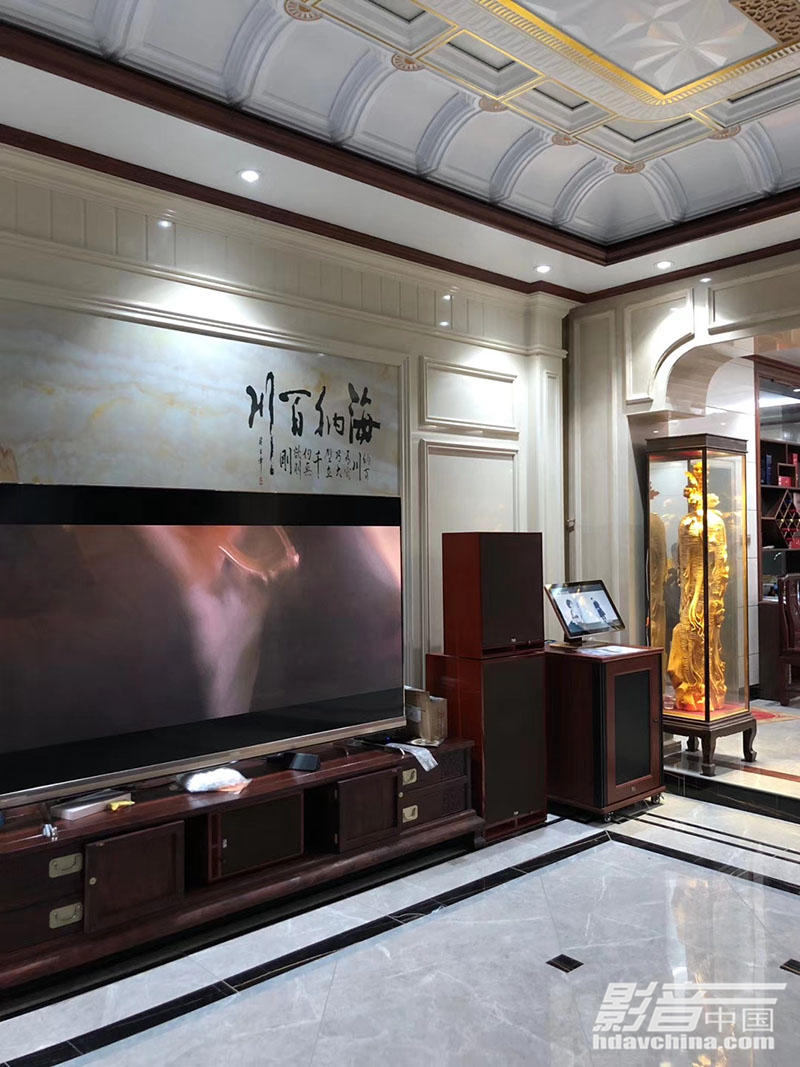

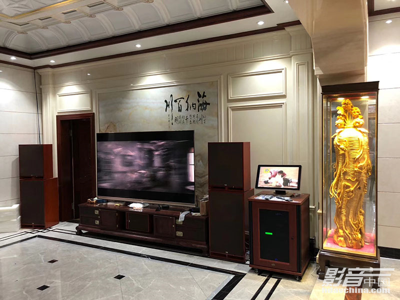

此案例的装修采用大理石背景墙、地面、墙面,配合实木装修,要求音箱安装时不能破坏原有的墙面与装修,又要与原有的装修风格融合,这是设计师面临挑战最大的地方。为了达到业主的要求,设计师使用Found&Restore旗下的C系列7.2音箱系统来完成音箱扩声的工作。
C系列主要针对私人定制独立影音室、豪华客厅影音、会所俱乐部影音等高端场所而开发的高素质、多功能、大功率的音箱系统。与此同时,音箱外观充分考虑了使用场所的安装要求,支持隐藏式安装、吊装、书架支放、超低托放等形式。
本案列的安装方式就是采用C系列独有的超低托放形式,2只15英寸无源超低托放,2只10英寸前置左右音箱安放在视频左右两侧。R15SW-C超低音箱高度为880cm,CR10F-F前置左右音箱高度为630cm,组合在一起高度为1510cm,符合电影及KTV功能时需要的高度要求。

客厅宽1100cm×深700cm×高330cm,有2个功能区域组成,一是影院区域,二是KTV氛围区域,我们设计了7.2影音系统箱来完成扩声的工作。Found&Restore C系列箱体采用15cm桦木夹板,并贴斑马木树皮,喷环保琥珀红漆,表面作亮光工艺处理,配合前衬板可装卸的棕色透声布网,一气呵成,尽显精细格调。前置左右音箱CR10F-F的高频号角采用定制的木制结构并作光面处理,且木制号角的扩散反射系数有别于传统的塑料号角,呈现出来的声音更加圆润细腻。
这里重点分享一下安得声FRZ-7100HD影音解码器,正是由于它强大的功能以及调试能力,让我们在这样的声场环境中,能够得到较为理想的声音效果表现。
它的优点分别是:
1.支持HD音频解码,基本涵盖杜比HD以下所有格式,包括Dolby TrueHD、Dolby Digital Plus等;
2.兼容SD音频解码:Dolby Digital(EX)、DTS、DTS-ES、DTS96/24、可到192KHz、7.1CH的PCM等;
3.拥有完善的矩阵解码功能;
4.智能房间声学特性扫描功能。这是个非常好用、准确的功能,连接测试仪后按“下一步”就可以了,整个过程需要10分种左右,调试完毕后包括音箱的距离延时、每个通道11个频段均衡都会根据音箱所处位置,以及声反射多少而进行相对应的加减。

客户如果选择在装修完毕的客厅搭建影音系统,其装修风格、功能需求、现场实际情况常常与影音设计师想像的不一样。设计公司通常需在有限的条件,尽最大可能为客户排忧解难。厂家在产品的设计开发过程中,需要有一些特定针对性的产品,好比安得声C系列影音音箱,它可以采用超低托放全频音箱的方式,解决客厅不能钉挂音箱的困局,功能不限制于纯电影音的播放,同步支持KTV歌唱功能。
