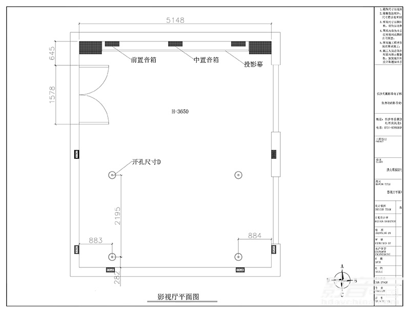

空间信息:长6.06×宽5.15×高3.2m

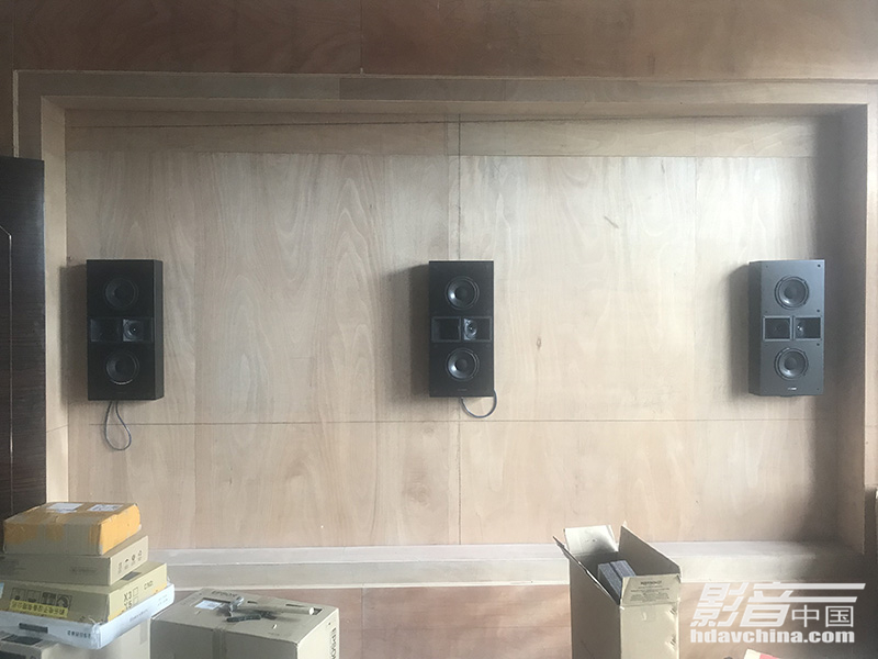

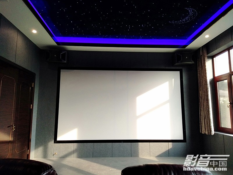

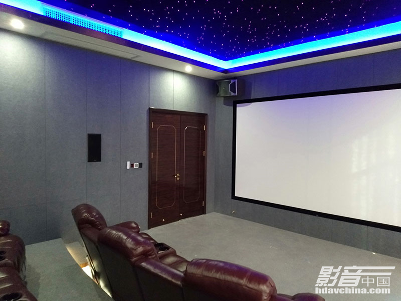

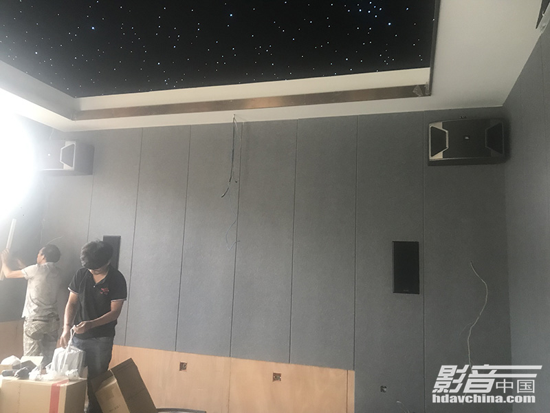

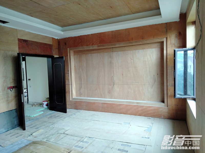

前置3个音箱采取嵌入式安装,透声投影幕采用沉入式安装法,安装好后与墙面齐平。卡拉OK音箱由于体型较大,采取外挂式安装。

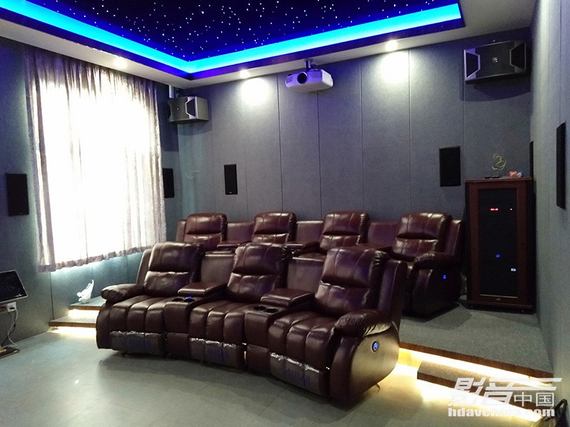

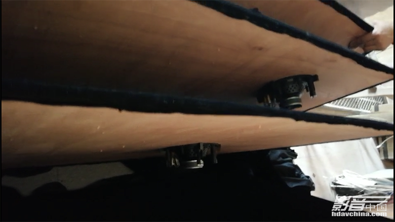

安装星空顶前,提前在星空顶底板上开孔,将全景声天花喇叭安置在底板上。由于采用的星空顶绒布透声效果很好,因此将全景声天花喇叭隐藏在绒布后面,极大提高了星空顶的美观度。

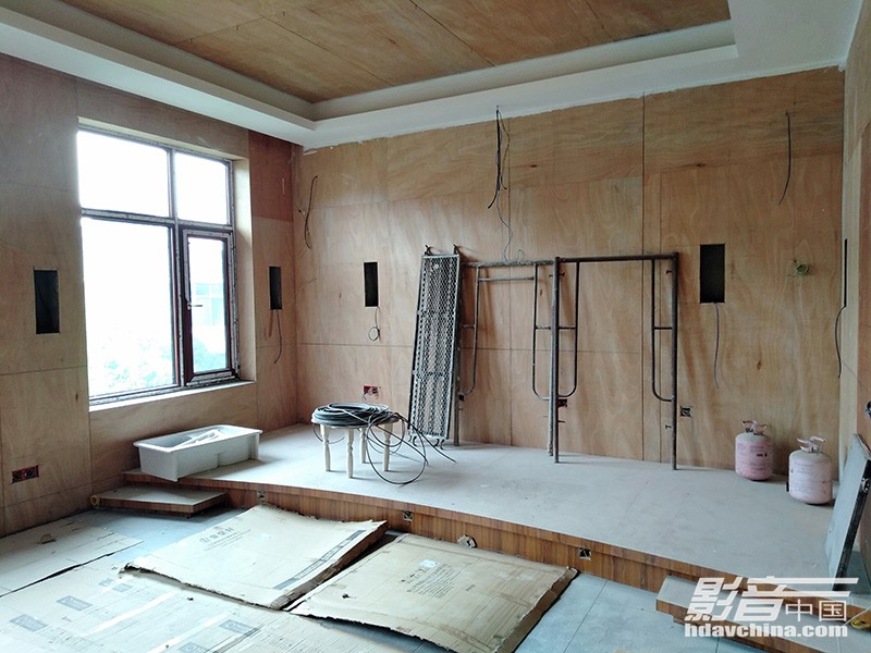

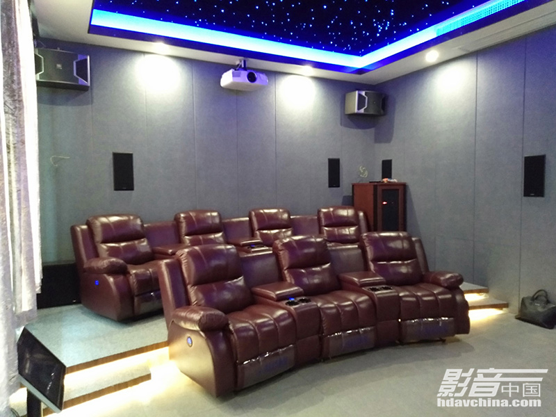

7个座位分两排放置。后排座位采取抬高设计以避免前排的视线遮挡。两排座位间的楼梯踏步内藏灯带,以便为观影时的人员走动提供辅助照明。
机柜安置的后排座位的左后角,所有线路都从抬高的地台穿过,然后从机柜底部引入。机柜设计成可移动式,方便后期的检修。

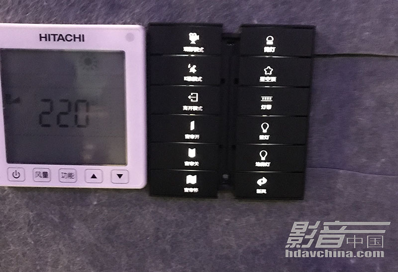

将灯光、窗帘、空调、新风、场景等控制全部纳入智能控制系统中,面板和移动终端APP同步操作,极大提高了使用的便捷性。

设计之初和客户交流,客户提出了“简洁、实用、注重细节”这几点要求。因此我们在设计和施工时采取了以下几个措施:
1.墙面和地面采取同色系表面装饰材料,墙面采用大块吸音材料倒角安装,简单又大气;
2.墙面、灯槽、星空顶的颜色采用灰、蓝、黑三色由浅到深,杜绝颜色过于跳跃造成的低档次感;
3.前后两排各安置一对侧环绕,使得两排的观众能得到同样优秀的声音环绕感;

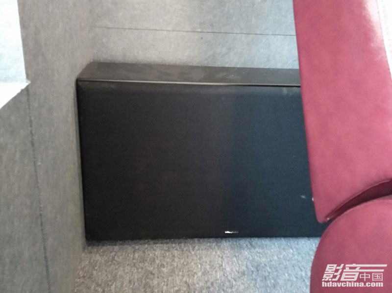

4.充分利用空间,能隐藏的尽量隐藏,出于简洁美观的考虑,我们将超薄设计的定制低音炮安置在后排座椅右后方,不仔细加以寻找就只能感慨“只闻其声,不见其影”了;
5.灯光、空调、新风、电动窗帘与影音场景联动,全部动作只需一键操作,方便业主尤其是老人和小孩的使用。
