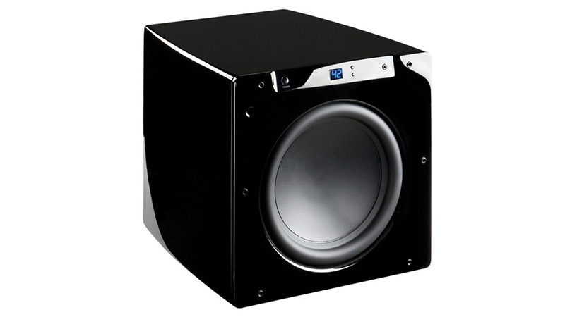

从字面上看,它似乎就是“披着羊皮的狼”。尽管箱体体积小巧,但它配备了最新的电子线路设计,包括自动房间测量和微型麦克风,即使一般使用者也很容易掌握,还有2400W功率放大器和300mm低音驱动单元。
功能上,美国厂方最近容许数字驱动单元保留于此型号上,令SPL系列始终以稍微苗条的箱体体积得以延续。
高贵的钢琴漆黑亮外饰,易于阅读的显示屏和小型遥控器可用于调节分频频率、相位和音量,从而丰富了整体的可用性。SPL1200 Ultra有源超低音确实值得配上这个称呼。

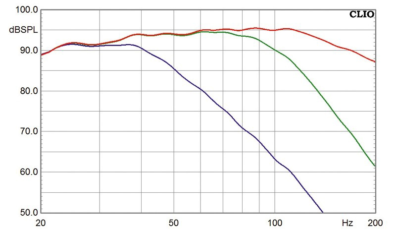

随着电影《换命快递(Transporters)》中,火箭对庄园的袭击,体现出SPL1200令人惊叹的低频重现能力,震撼到令到你上下牙齿互相碰撞打震。低音管理器极为深刻地描绘了每一枚火箭炮的撞击和巨大的爆炸声,伴随的枪声证明了低音振膜的反应敏捷性,其低音振膜直径达300mm(12英寸),动作极为迅速,并能连续产生大幅度摆动后,于极短时间内回复至零位。威力登还展示了音乐重播方面的功能,可以支持立体声和多声道音乐的重播,更能够加强音乐播放的感染力。
结论
SPL1200适合设置于任何家庭影院系统中,这归功于智能测量软件以及最佳的电子线路配备和产品质量,它可以确保每个级别的低频都达到超高精度。
