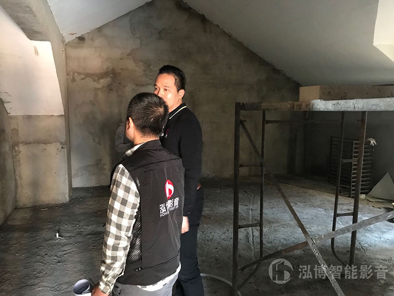

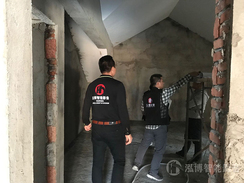

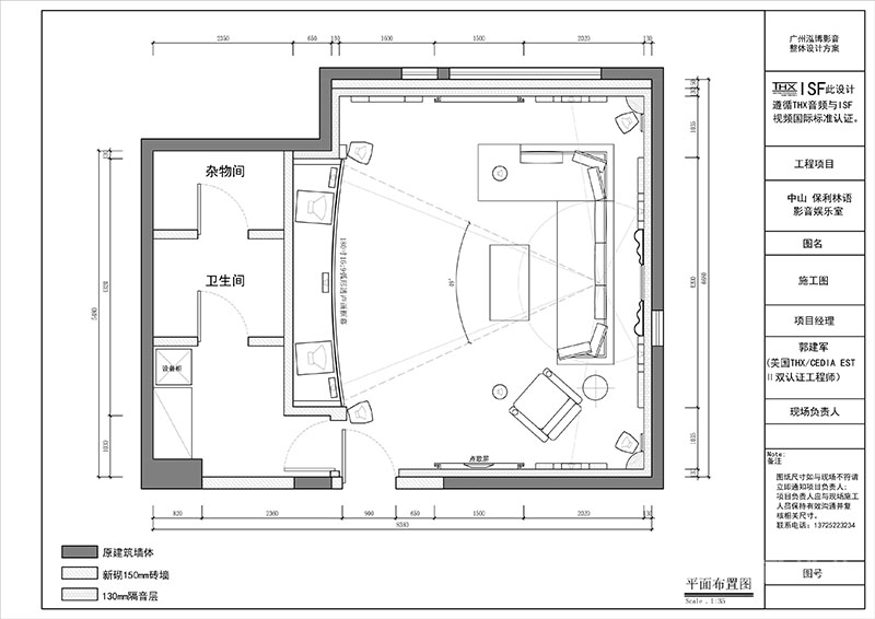

影音室不是规则的长方形结构,面积约为52㎡。根据影音室建筑声学原理——特定长宽高比例的房间,可以更好地与音响系统配合重放更好效果的声音。因此设计师在考虑声学环境的最佳呈现后,将影音室作砌墙分隔处理。
中山林语别墅影音室现场施工图

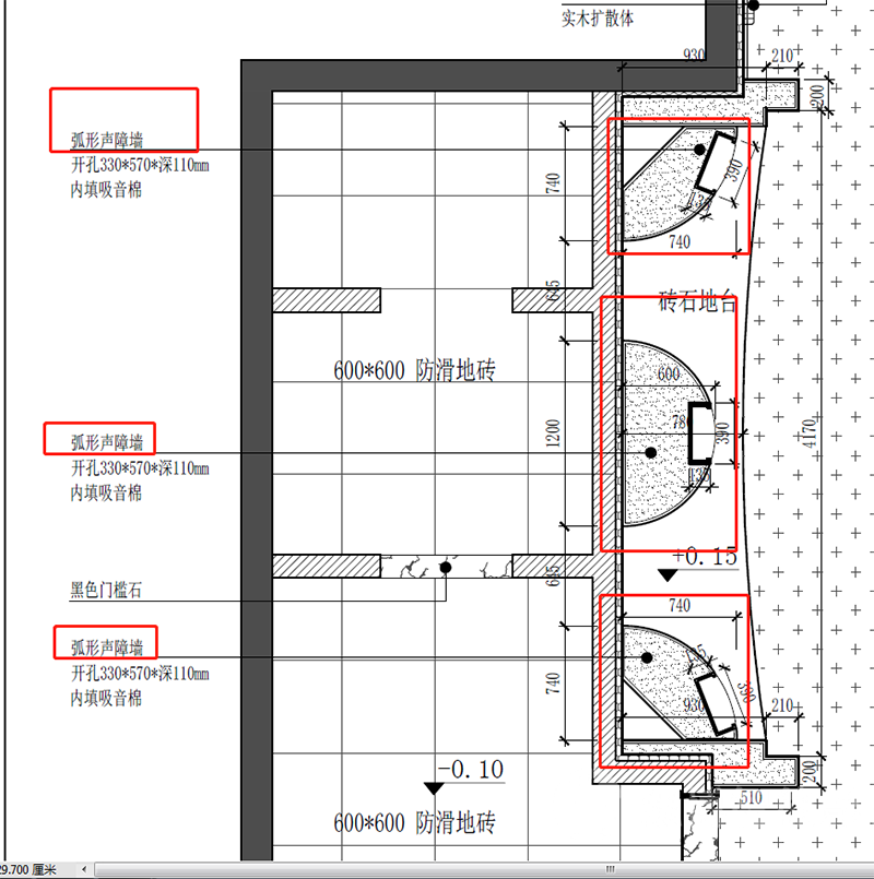

如平面图所示,进门的左前方空间利用新砌150mm砖墙设计为杂物间和卫生间以及设备柜放置处。落地大窗户对整个影音室的声学影响非常大,因此做了150mm的砌墙封闭处理,除此之外,影音室的墙面还作了严谨的130mm隔声层处理。如下图所示,投影幕的墙面位置加入了声障墙的应用,音箱内嵌在填充吸音棉的声障墙中,使音响效果发挥最佳。

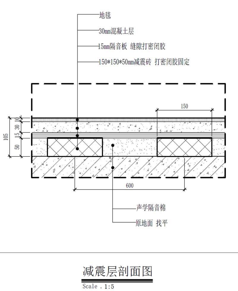

中山林语别墅影音室地面隔音处理细节
由于影音室位于顶层,只有处理好地面的隔音效果才能保证观影过程中不对楼下的正常使用产生影响,所以地面的隔音处理是重中之重。影音室灰色的地毯下面是105mm的减震隔音处理。处理后影音室实际的利用空间变成了5×6m的长方形结构,这时的声学环境得到了理想的呈现。

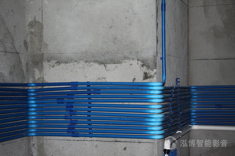

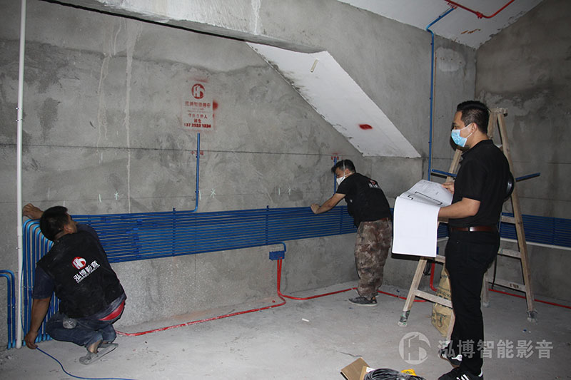

上图为线材的管理,线材于影音室的关系,就像人体血管通达全身,极其重要。因此设计师和安装工程师对线材的安装是十分重视的,将喇叭线、信号线、HDMI线、VGA线等线材有规律性、管理性排列,捆绑。这些细节上的处理,为这间影音室今后长久高效工作甚至若干年后影院革新升级打下了良好的基础。最后,快思聪智能系统的使用使充满科技时尚感的星际迷航影音室如虎添翼。复杂繁琐的设备操作转化为iPad一键智能控制,观影、K歌、打游戏,让大人小孩都可以控制自如。
