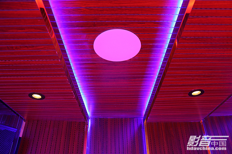

从空间设计开始,原始建筑只有2.2m层高,大大限制了空间的利用,也增加了整体设计的难度。与业主沟通了解使用需求后,制定了独一无二的定制型影K一体室。设计后,整个空间“灵活”起来,实现功能分区,视觉上巧妙运用镜面反射,使进入空间的人感觉不到2.2m层高带来的压抑感。
基于设计师的设计灵感,采用视觉鲜明、不规则内嵌式墙体,一定程度上增加了空间层次感,同时又可收纳物品,刚好迎合了业主的个人喜好,将其收藏的名酒摆放于此。除了装饰之外,它也兼具实用性,在绚烂的五彩灯带映衬下,空间变得神秘又高雅,置身于此观影或唱K,空间灵动带动节奏气氛,让体验者拥有更惬意的享受。

打造完不规则墙体后根据色彩搭配设计墙体灯带,四面墙体分别填入声学材料,做吸音隔音处理。天花板除了做声学设计,还加入星空顶。重工打造影K一体室,当属经典高端案例的典范。
