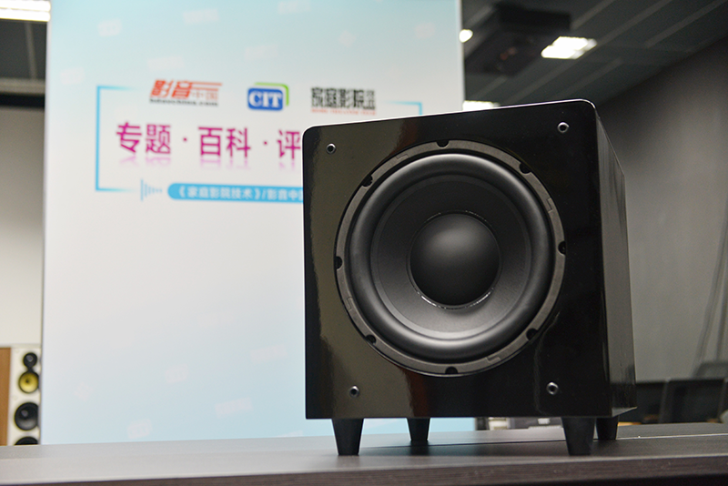

SWS-12采用密闭式设计,这在家庭影院中非常常见,密闭式超低音具有体积小、相对失真小的优势,广受影音爱好者的欢迎。其分别在音箱正面以及底部搭载了一个12英寸的低音单元以及一个相同规格尺寸的低音辐射器,这么做的意图很明显,旨在增强低频的量感输出,事实上SWS-12的听感确实是以能量取胜,具体情况我们将在后面提到。这款超低音音箱的额定功率为500W,峰值功率可以达到1000W,对于国内大部分客厅影院使用环境来说,这样的输出功率相信完全够用,如果你打算在更大的视听面积中使用SWS-12,比如类似我们影音室60平方米的面积大小,那我会建议你至少使用两只SWS-12,这样更能获得理想的听感。

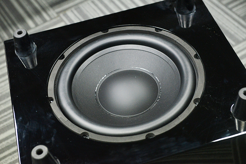

SWS-12底部搭载了一个12英寸的被动单元,与主动单元一起工作带来更强的量感,此外,单元安装在底部,在摆位方面也更为方便

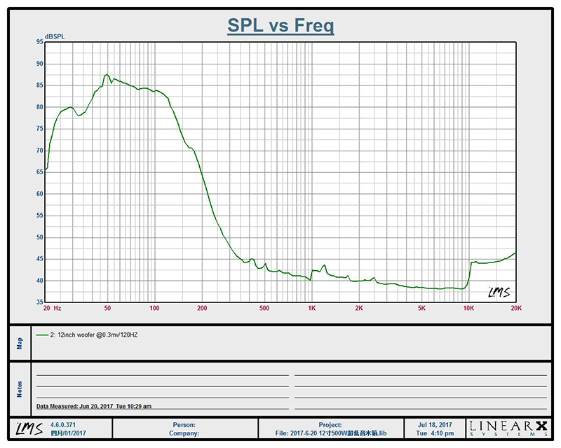

这里,我们不妨再来看看SWS-12的近场特性测试结果。从图中可以看出,在40-100Hz这段频响范围内,SWS-12呈现的曲线效果最为平滑,而在20-40Hz区间,SPL曲线出现了明显的衰减,这里不能排除是房间的因素。而在这样一个测试结果下,SWS-12表现最好的频响范围是在40-100Hz之间,其实可以从侧面看出SWS-12的设计特性,这款超低音音箱的设计风格有点类似于专业超低音的做法,它更加强调低频的量感,输出震撼的能量,给人气势十足的听音感受。
SWS-12近场测试结果

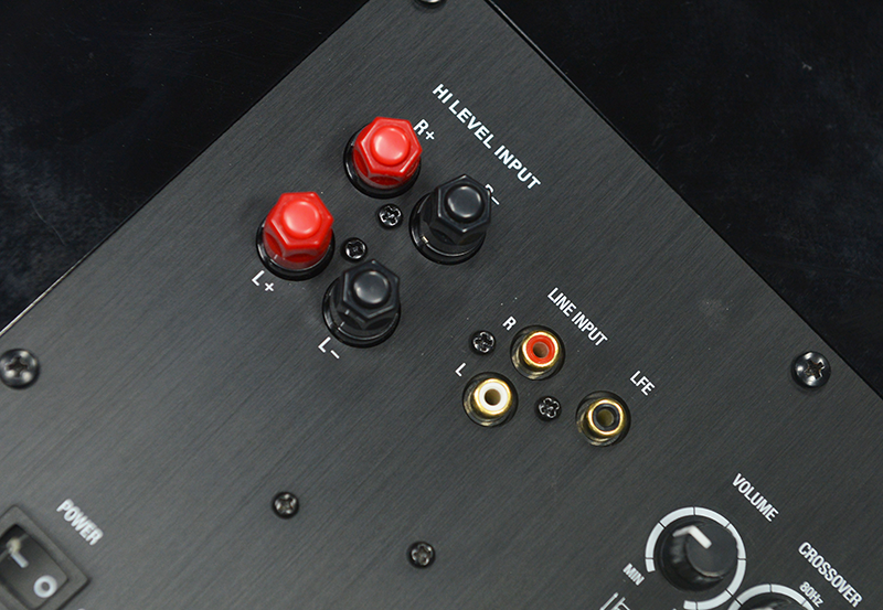

SWS-12的分频点调节在40Hz-120Hz之间,而相位则是0-180°
SWS-12背部除了RCA接口,还有高电平输入,适用于没有低频管理功能的Hi-Fi系统功放使用
