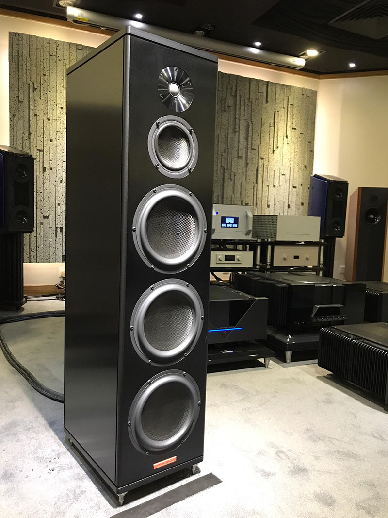

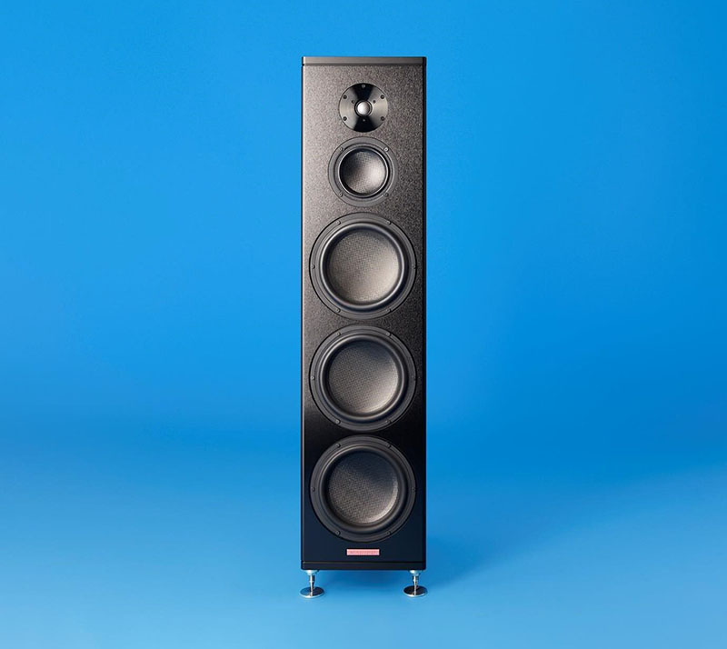

Magico(魔力)继2020年初先后发表AAC中置和ASUB有源超低音之后,决定加推一款能切合较大聆听环境,份属A系列旗舰“一哥”的A5。尽管它的造型、高度和阔度跟名振天下A3极为相近,个中分别只是A5的深度略为增加4寸,而每只体重则暴增超过60%水平!导致重量递增的其中一个原因,正是由多件表面经过拉丝及黑色阳极处理,质量跟经典Q系列相同的6061-T6航天级铝合金板件组合而成的密封式声箱,内里除加入强化支架,高音和中音单元更享有完全独立密封式居室,防止干扰的产生。

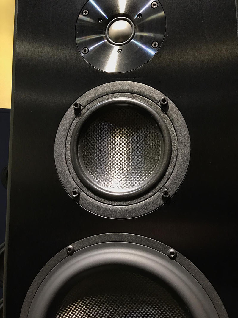

贵为该社A系列的大当家,掌门人兼设计师Alon Wolf先生对于单元的取决显然非常执着,且看开发概念沿自百万元级M系列,轻易直达50kHz领域的秘制半球型高音。其28mm振膜选用具备上佳散热性能的铍金属生产,结构特殊的铷磁铁回路,亦加入崭新阻尼物料,全面切合高音压与低失真再生的严格要求。
崭新5寸三文治中音搭载泡沫素材悬挂

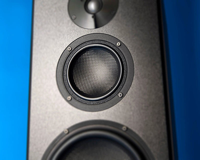

A5将会配备全新研发,既可缔造更辽阔声音扩散,透明度亦提升至另一层面的5寸中音单元。运用特殊手法加工成形的三文治锥形振盆,其生产物料同属抗拉强度远高于碳钢50倍的纳米石墨烯GrapheneNano-Tec,至于度身订制的悬挂部份则改用泡沫素材生产,有助提升运作反应和降低失真,让振盆和悬挂达至更为理想化的局面。音圈严选钛线材绕制而成,配合超稳定的磁场和纯铜制极帽,减少涡流的产生,将工作效率提升至最高水平。

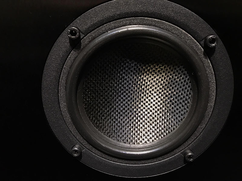

跟先前提及的中音单元一样,A5所使用的三枚9寸口径低音,全属厂方加料炮制的自家作品。揉合石墨烯、碳纤维和十分轻巧全新夹层物料的三文治锥形振盆,全面实践高刚性/重量比。借助电脑进行设计的单元支架,有效抵消工作时所引发的共振影响,同时容许更大的气流通过,加强散热性能。5寸直径钛音圈配合庞大稳定的磁场,纵使输出音压处于极高水平(115 dB!),仍可保持极低失真和电感(0.18 mH),全赖Finite Element Analysis(FEA)测量软件的协助,为Magico工程团队提供一个声学、机械、电磁和热性能的评价平台,方可炮制出如斯精湛的单元。

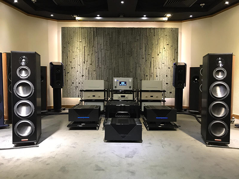

跟其它Magico产品一样,每对A5均在美国加州的厂房内生产和测试,确保产品质量。与此同时首对A5已经进驻威达公司(铜锣湾世贸中心3504陈列室),欢迎致电(852)2506-3131预约试听。
