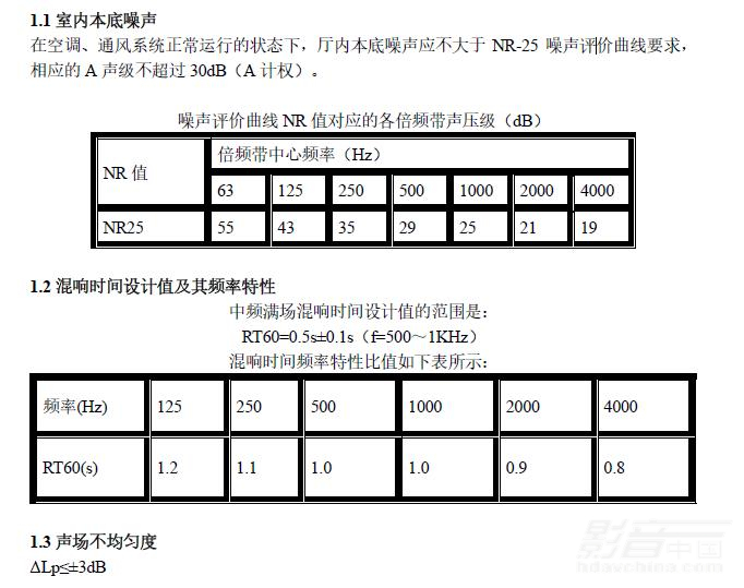

声学设计指标
本项目主要用以观看电影和交响乐为主,因此体型方面遵循小型房间内声波传播的特点,以视听室要求兼顾卡拉OK进行设计。
侧重于处理房间比例优化、低频简并和中高频残响过多的问题,确保有清晰对白和早期反射声、均匀的声能空间分布,以及良好的空间感、包围感、立体感。要求没有明显的颤动回声、声聚焦、声染色及驻波、噪声干扰等声缺陷。
具体音质设计指标如下。

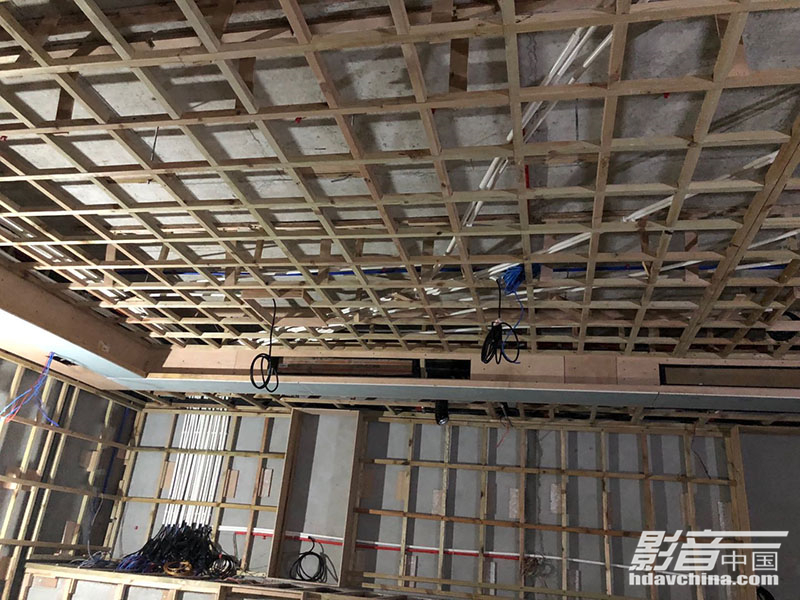

按照ITU、IEC及DOLBY等国际相关行业标准要求,对室内进行声学计算,得知所需的吸声量。对前墙进行强吸声处理,特别是用优化后的Helmholtz共振吸声体对低频简正频率进行能量消耗,衰减室内峰值共振频率,同时也避免引起低频浑浊及话筒啸叫。两侧面采用伪随机实木扩散体增加侧面反射声能,提高直达声,改善声场不均匀度。后墙采用扩散与强吸声相合的混合扩散区域,提高ITD值,拓宽声场空间感。同时对天花吊顶采用强吸声处理,并用星空顶进行点缀,营造整个房间氛围。
为了有效防止各种噪声源对影院的干扰,我们要求对产生噪声的设备或机房与影厅的相对位置进行合理布局,做到闹静分开。空调系统的设计及气流组织方式的选择,需考虑影院的背景噪声要求。为防止产生系统噪声,应控制各部分风速,空调管路中的风速应自风机至风口逐渐降低,避免急剧转弯和速度回升引起的涡流,产生再生噪声。严格控制风速,主风道的气流速度应小于 5m/s,支风道应小于 4.5m/s,出风口应小于 2.5m/s。
美学设计

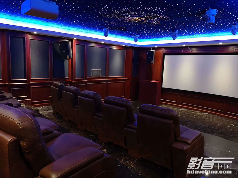

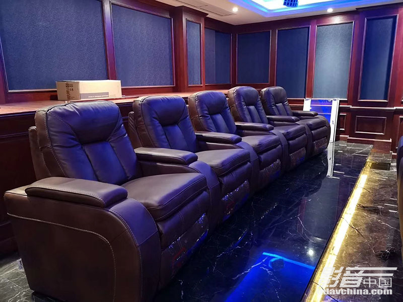

根据客户喜欢的欧式风格,同时兼顾声学与美学效果,我们把墙面分成两部分,墙裙部分利用薄板共振吸声原理,在木龙骨基础上填充高密度吸声棉,表面封实木护墙板,用实木线条装饰。墙裙以上部分安装声学材料,选用深蓝色透声布做饰面,用红木线条均匀划分压实收边。原设计假天花和台阶的灯带均采用蓝色,营造统一对称的浪漫格调。后为方便老人进出,把台阶改为暖黄色。整体影院风格大气高雅,专业奢华。
器材配置
根据客户预算和房间面积,播放源采用海美迪H10四代4K硬盘播放器,显示设备采用日本SONY VW500ES 4K和EliteScreens的4K弧形透声幕布。
业主平时爱看电影,我们比较了国际主流的音频设备,最后选择美国Klipsch KPT系列音箱。特别是超低音箱KPT-418,单18英寸小巧箱体,只有27.6cm厚,却是大功率、高效率的低音炮,非常适合应用在这样面积的房间里。功放选用美国CROWN DSi4000系列。
卡拉OK方面采用JBL专业12英寸音箱JBL KP60120和10英寸补声音箱KP6010及低音炮KP6018S搭配,功放配置是美国CROWN XTi4000,无线话筒用美国SHURE KCX288/PG58,点歌系统是海媚单机版和声光联动系统。

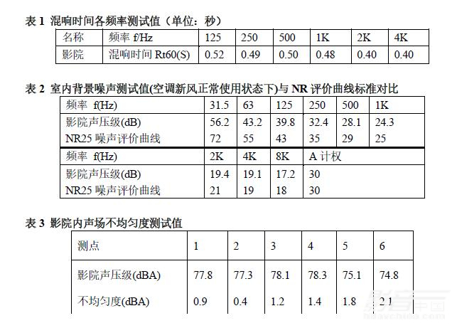

声学装修施工完成后,我们按照国家和行业标准,使用双通道信号分析仪、十二面球体及I级精密传感器等专业仪器对影院的混响时间、背景噪声和声场分布进行了测试。
结果见表1、表2、表3。
从各项测试结果来看,混响时间及其频率特性数据非常好,背景噪声、声场扩散均达到了相关的设计指标,没有明显的驻波、颤动回声等声缺陷,基本达到影院国际标准的声学要求。
影音设备安装后,我们采用光谱仪和频谱分析仪等专业仪器分别对投影机和音箱的画面、音频等进行了专业调试。完工后的4K画面明亮清晰,色彩鲜艳丰富。美国Klipsch KPT系列的全景声效果震撼,低频结实,层次感强;中高频丰满明亮,对白清晰,还原度高。整个影院效果可与Hollywood专业影院媲美。
