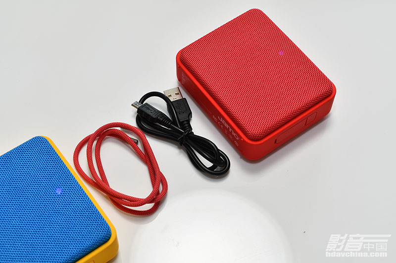

打开包装,将Cub从缓冲材料的包裹中取出,同时还能看到于底层放置的多语种说明书和配套的线缆。线缆包括USB充电线和用以串接音箱的同色挂绳。
一个完整的Cub包括音箱本体、USB线、挂绳、说明书、保修卡和纸盒外壳

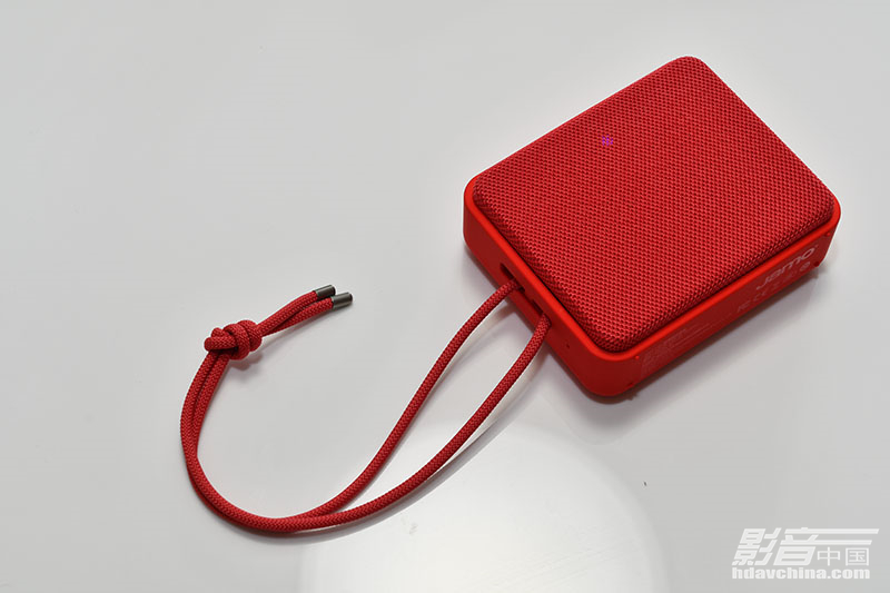

Cub箱体采用ABS硬胶+TPE软胶双色注塑壳料制成,六面体中的五面包裹得严严实实,就连接线端口,也做了防水贴合。正面喇叭单元向外发声的地方,用到了防水织网。考虑到Cub的应用场景,多为野外露营、旅途中手机音乐的播放,或在不同房间里当作移动音乐源使用,那么具备基础的防摔、防撞和防水功能是必要的。
音箱正面为防水织网,具备IPX5的防护等级
原厂表示,它支持IPX5防水等级,即直射水流对它不会造成任何有害影响。换句话说,下雨或水溅时它依然能正常工作,但水浸或强水流冲击则是不可以的。
背面和四周采用ABS硬胶+TPE软胶双色注塑壳料制成

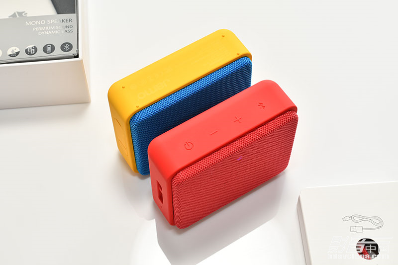

Cub方方正正的个头,像是日常我们频繁会使用到的充电宝,大小也适合随身携带。与此同时,它内置了2000mA/h的锂电池,最多可维持12小时的连续播放。

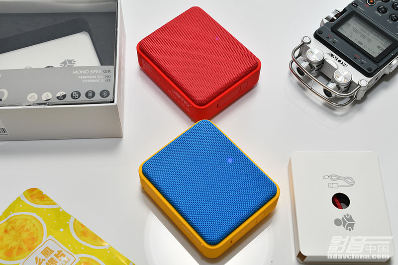

顶部和底部特写,底部有4个微型防滑支脚

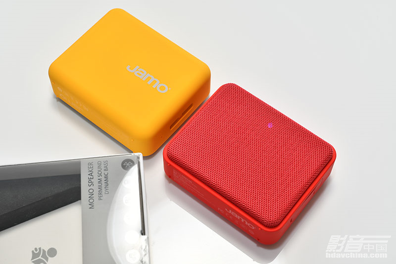

以蓝黄色Cub为例,这种香槟色的处理,带来鲜明的色泽变化,迎合了年轻人不走寻常路的调性。说到这里,我打个岔——有道翻译中,Cub就有“不懂规矩的年轻人”这样的释义。当然我们可以认为,它就是专为“不走寻常路”的年轻人度身定制的。
两侧端口的特写,充电孔和3.5mm插孔是隐藏式的
黄色外壳的两边,分别有挂绳孔、麦克风口以及隐藏式的充电位和3.5mm插孔。挂绳孔让用户将原配挂绳穿行其间,打个结后,捆绑在手臂上,或是自行车龙头上。下方的麦克风口,在你将它作为手机外放喇叭时,用来语音通话。3.5mm插孔为有线连接提供了便利,打开笔记本电脑处理工作或上网冲浪时,就能将它有线连接,同步播放音乐。
USB线与同色挂绳

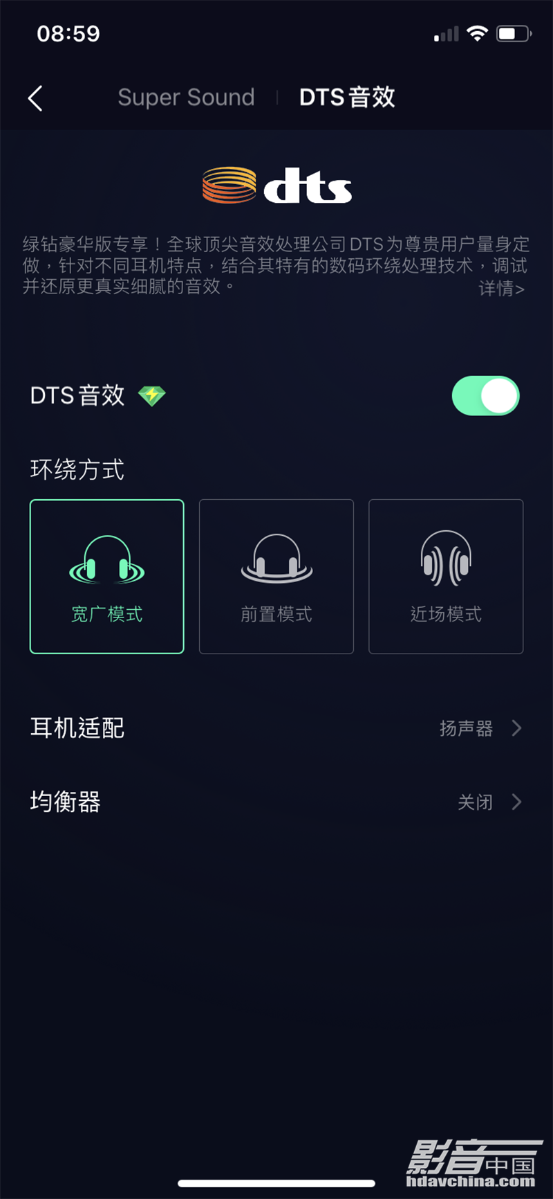

如果你和我一样,是QQ音乐的绿钻会员,其实可以尝试下它的DTS音效,包括宽广、前置、近场等不同模式,Cub还是能够准确还原出它们各自的特色。
就音质表现而言,当然不能和Jamo的Hi-Fi音箱去做对比。以蓝牙音箱的标准来衡量,它具备了足够的音压、宽厚的中高频和有节制的低频,用来播放以人声为主的流行音乐,是有不错表现的。除非你一味将音量无限放大,否则它的失真并不明显。

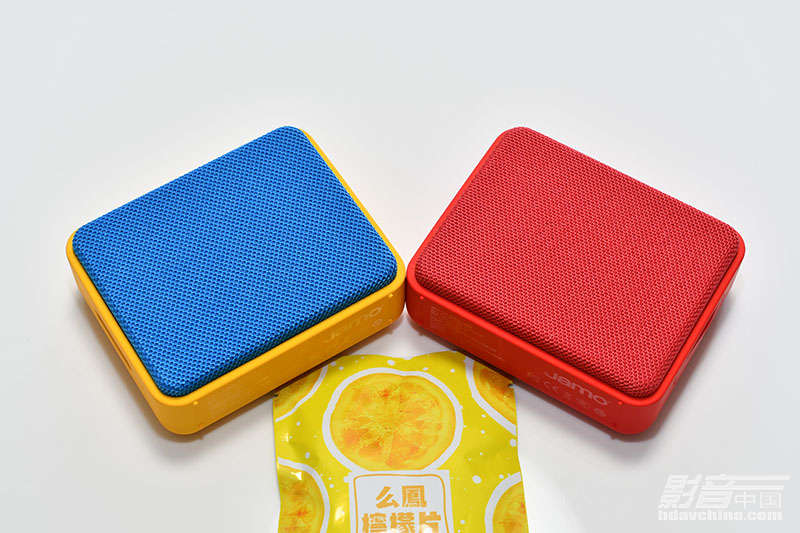

红色款Cub,显得格外喜气
