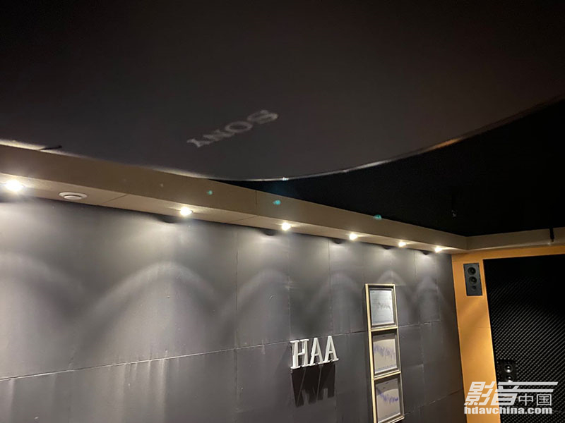

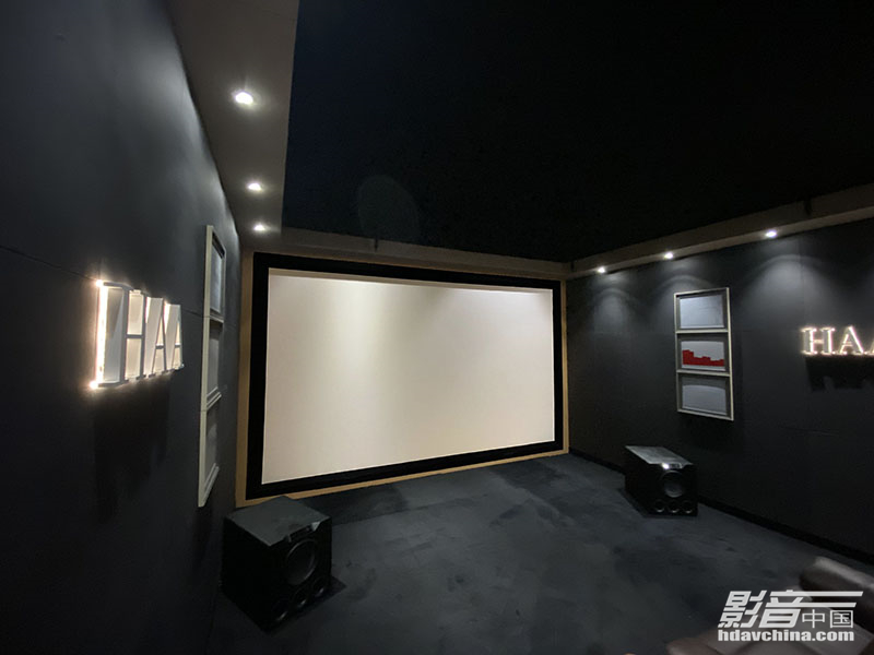

本设计在建造最初就为“完美”最好准备。装修之初定位音箱及聆听位,中期装修及选材全部围绕标准进行,最大限度的避免误差。解码部分使用MRANTZ 8805,此前级支持THX 、DTSX 、AURO3D、DOLBY ATMOS、IMAX Enhanced等多种解码模式,音频输出为15声道,为先阶段最新及主流音视频格式提供最完美支持。
Miller&Kreisel IW 950为扩声保驾护航,峰值400W的大功率及90 dB,2.83V/1m的灵敏度尽可能还原电影场景。音箱主音箱+中置+侧换绕+后环绕为影院提供底层音响效果,4只边缘增高音箱弥补了声音“平面”效果的不足,顶部2只景声音箱及1只“上帝之声”音箱为完美的电影音效“画龙点睛”。
低频部分使用4只13.5寸导向式低音炮在低频的声压和量能方面可以完美发挥,一台4通道的MINIDSP调测出完美的低频頻响曲线。靠4个低音炮的摆位抵消纵向一阶和二价的驻波。从而使整个房间的低频部分均匀饱满。
视频部分采用的投影机为SONY VW578,可以完美展现4160分辨率带来的原声4K体验,配合室内光线效果达到最真实的视觉体验。
设计调试心得

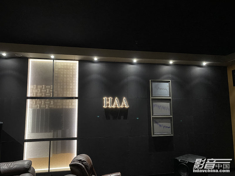

设计最初就把此房间定义为“审片室”。使用了大量的声学材料处理每只音箱的一次与二次反射声,极度还原影片在制作成型时的效果。由于考虑到声学材料对美观度的影响,所以在所有的墙面及顶面外层加装专业透声布。这样既不会影响声音效果也不会对视觉感受造成困扰。设备调试使用HAA超级调教及ISF视频调教,对每只音箱和投影精雕细琢,让所有的电影细节都呈现给体验者。
