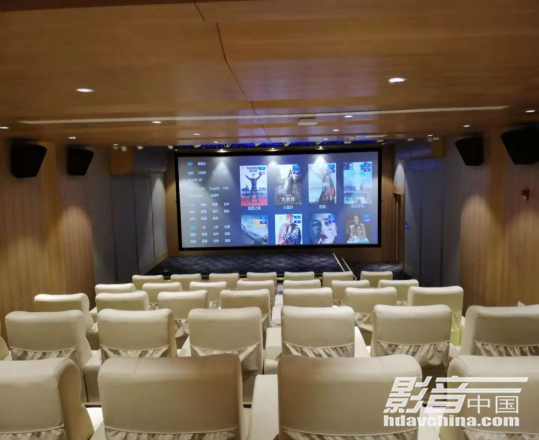

用户使用需求:三亚香水湾阿尔卡迪亚度假酒店地处迷人的香水湾旅游度假区。酒店内配套设施完善,酒店影院给酒店添色不少。此酒店影院还是一个多功能会议室,不仅为客人度假期间增加娱乐享受更为工作人员提供了一个舒适专业的会议场所。该多功能影院使用智能控制主机,搭配APP软件,省去多个遥控器操控的混乱,提高智能操作的享受。

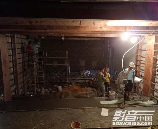

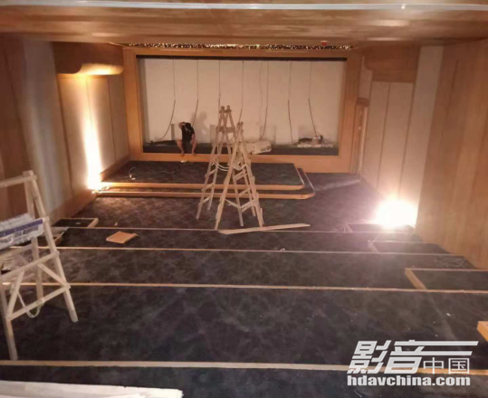

影院的构建过程、声学和光学处理及特别设计

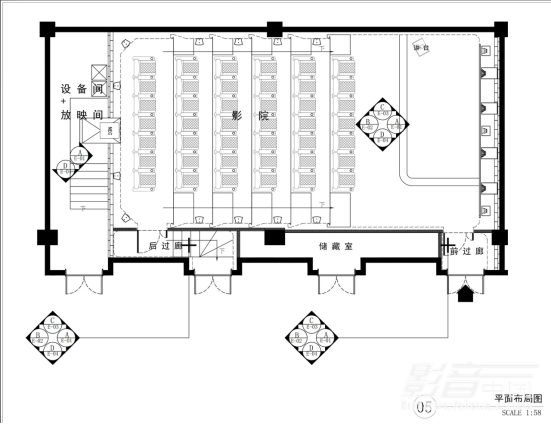

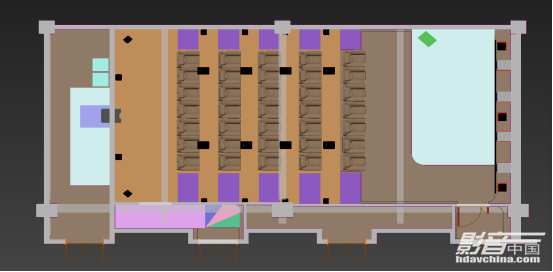

影音室原始结构设计如下图。
平面布局图
此影院是一个多功能会议室,因为多功能厅的音频扩声系统由于需要同时满足人声(会议)、音乐播放声(电影播放)等多种需求,所以在音箱的合理安装位置、功率大小、话筒的数量、音频处理方面需要着重考虑。
除此以外,多功能会议厅音视频系统还有:视频显示系统、音频扩声系统、会议发言讨论系统、音视频信号处理系统、中央控制系统、远程音视频会议系统、同声传译系统、舞台灯光系统等组成。要满足以上的要求,设计师花费了不少的心思。

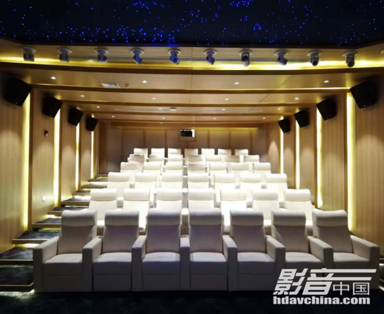

影院的整体装修风格打破了传统的会议室给人的一种严肃无趣的感觉,呈现出典雅又不失放松的感觉。影院还注重智能便捷,使用智能控制主机,搭配APP软件,省去多个遥控器操控的混乱,提高便捷操作的享受。

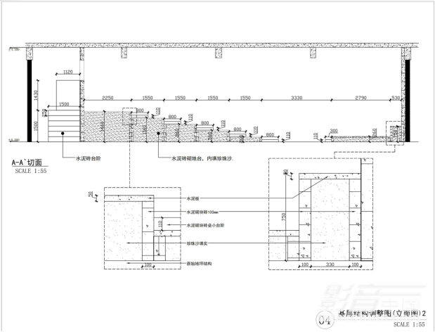

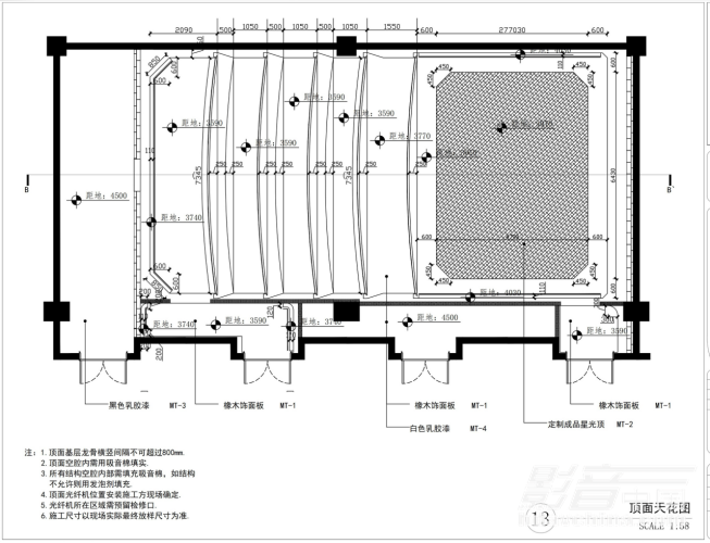

基层结构调整立面图
顶面天花图

典雅、轻松、便捷,就是这个影院最终呈现出来的。从装修风格到所有设备的运用,我们都经过多次调试,专业严谨的服务态度,让我们得到了酒店方一致好评!
