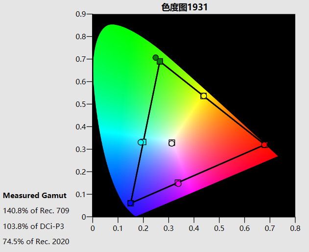

我们在视听室用ChromaPure3Professional专业视频调校软件与X-Ritei1 Pro2分光计等进行了测试,所搭配的投影幕为130英寸的1.0增益ISF认证的白幕,环境为完全遮光,经过调校后,可以看到4KB257在HDR10模式下(打开“宽色域”选项),整体色域范围达到了103.8%的DCI-P3范围,色彩准度也有相当精确的表现。
看到这样的调校数据,想必各位已经能够想象4KB257的实际画面表现。色彩不仅鲜艳靓丽,而且层次丰富,恰当好处,尤其是绿色和红色,驾驭100%色彩饱和度的动画片也不在话下。至于高光和黑位方面,4KB257预留了5档“HDR亮度”调整,可与“亮度”选项搭配使用,维持画面亮度和细节的平衡,弥补投影机整体亮度输出方面的不足。

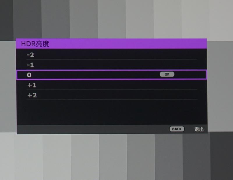

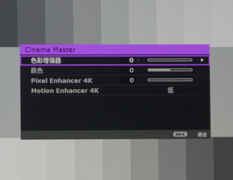

4KB257同样拥有明基独家的Cinema master画面调校功能
经过调校后,4KB257在HDR10模式下(打开“宽色域”选项),整体色域范围达到了103.8%DCI-P3

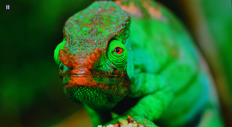

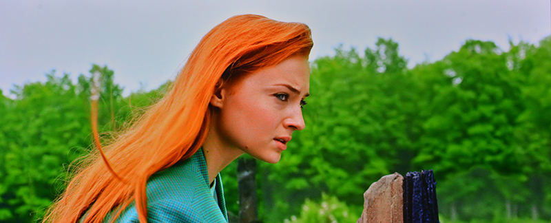

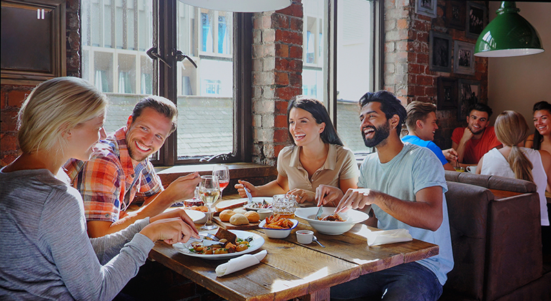

4K HDR画面屏摄
