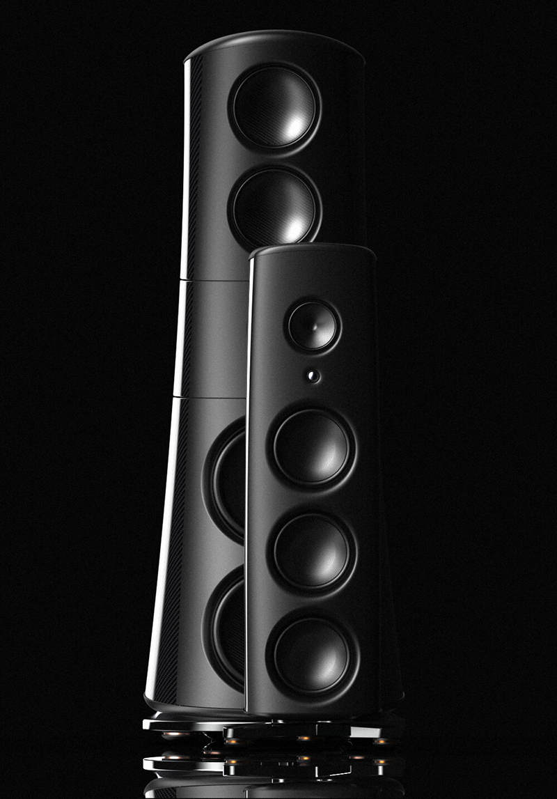

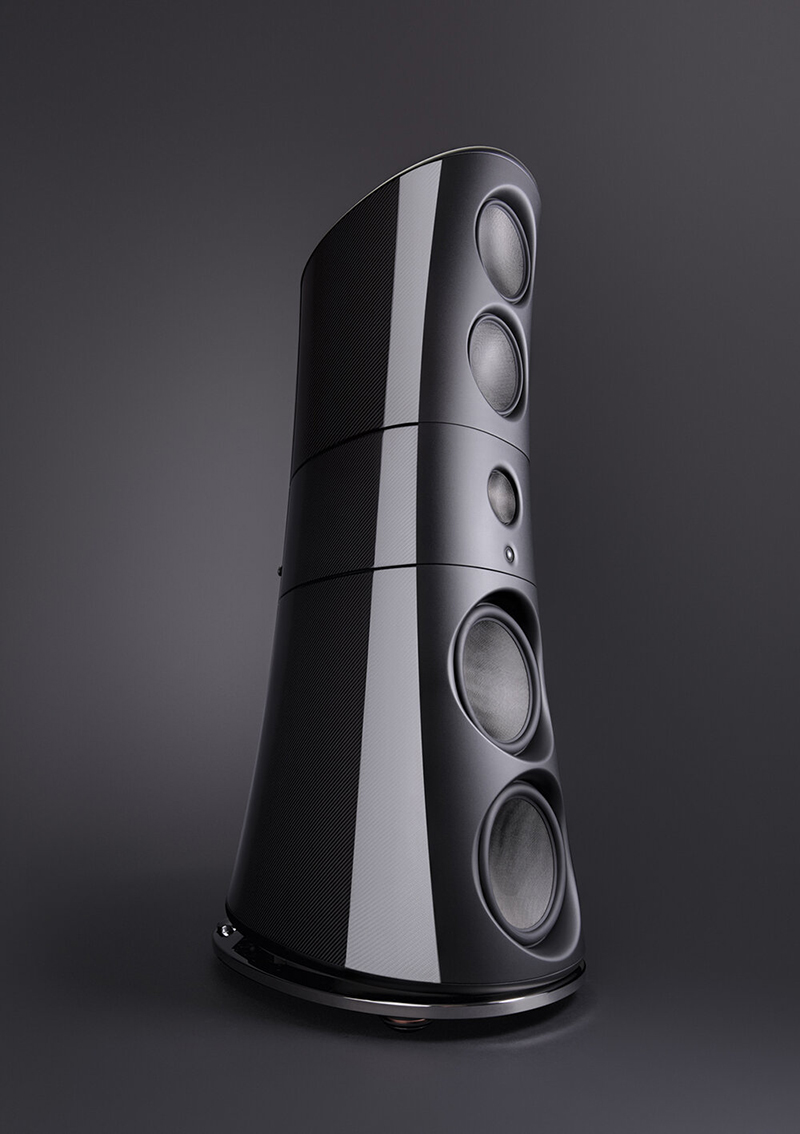

Hi-end音箱品牌Magico预计将在年底发售旗舰款音箱M9。原厂表示,这将是一款不受动态限制的音箱产品,重新确立音乐性、透明度和高保真标准。4路6单元设计的它,会是全球首款使用双层碳纤维箱体的音箱,而且还使用到革命性的铝合金蜂窝核心架构。外接式模拟分音器Magico Analog Crossover(MXO)由Magico自家出品,用于处理低频和中低频。由于搭载了Magico新一代奈米技术(Nano-Tec)喇叭单元,因此可以获得更好的动态表现和声音细节。

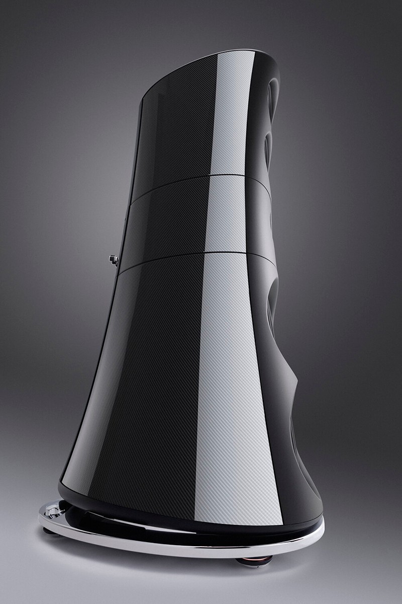

Magico认为,在不储存能量的同时遏制箱体共振,是音箱设计中的最大挑战之一。为此,他们动用了材料科学、计算机建模和精细化组装,还构建了独一无二的箱体设计——将碳纤维内外表皮覆盖在铝制蜂窝结构上,以减轻箱体重量,同时将刚性翻了一番。此外,箱体中还使用到航空航天复合材料实现阻尼效应,并且包含了Magico其他的成熟技术,通过多次分析建模微调外观设计,令衍射效应接近于零。如此一来,实现真正无障碍的单元声波传递。

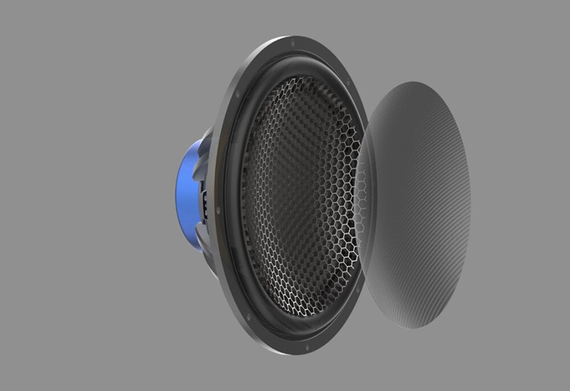

带有铝蜂窝芯的碳纤维三明治外壳剖面图

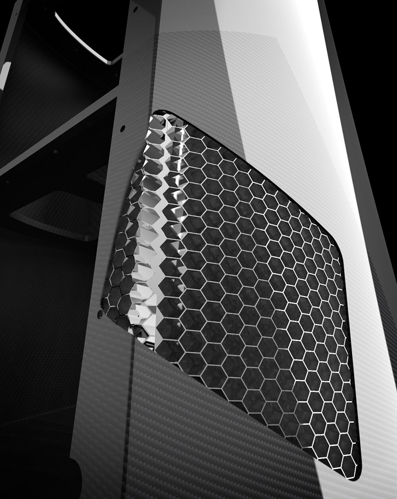

中低音和低音单元全部用到Magico第8代纳米技术锥盆(Nano-Tec),并使用铝合金蜂窝核心架构与坚固的石墨烯纳米碳管(Graphene nanotubes)。相对过往的设计,铝合金蜂窝核心架构是个创新,在15英寸低音单元上需要施加12000kg的压力才能制成,这样的刚性使得谐振频率远远超出人耳的可闻度。石墨烯的强度,又是是碳钢(Carbon steel)的40倍,确保锥盆的坚硬度,即便将它倒置于地面,用轿车压过都不会变形。Magico宣称其将获得最接近纯活塞的运动轨迹。
新的铝合金蜂窝核心架构

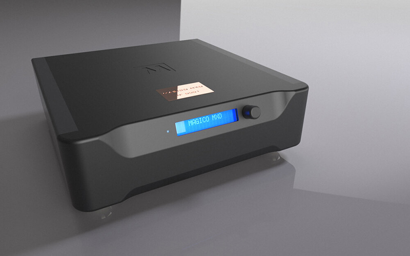

中音和中低音的分频点,设置在120Hz。如果使用无源分音,需要巨型电感和电容,即使采用最好的零件,并且精挑细选,Magico认为都无法避免信号的损失。为此,他们设计了主动式模拟分频系统,即Magico Analog Crossover。它使用Linkwitz-Riley滤波器,以120Hz的分频频率,提供每倍频程24dB的滚降斜率。该分频系统由Magico自行设计,从输入到输出全部使用分立元件和平衡线路,以0.5dB为一阶进行调整。外接电源使用主动整流技术,对电路的每个部分都进行了有效调节。
主动式模拟分频器,图中并不包含外接电源
