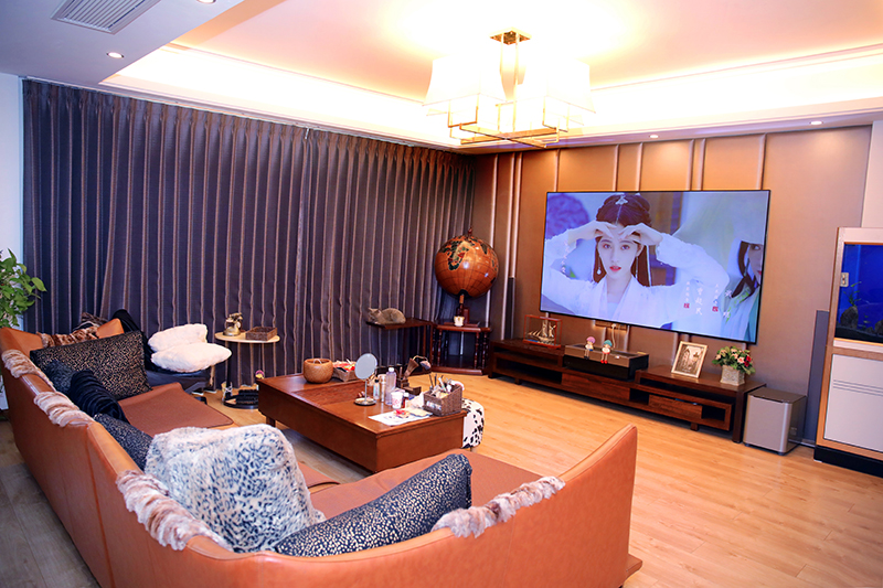

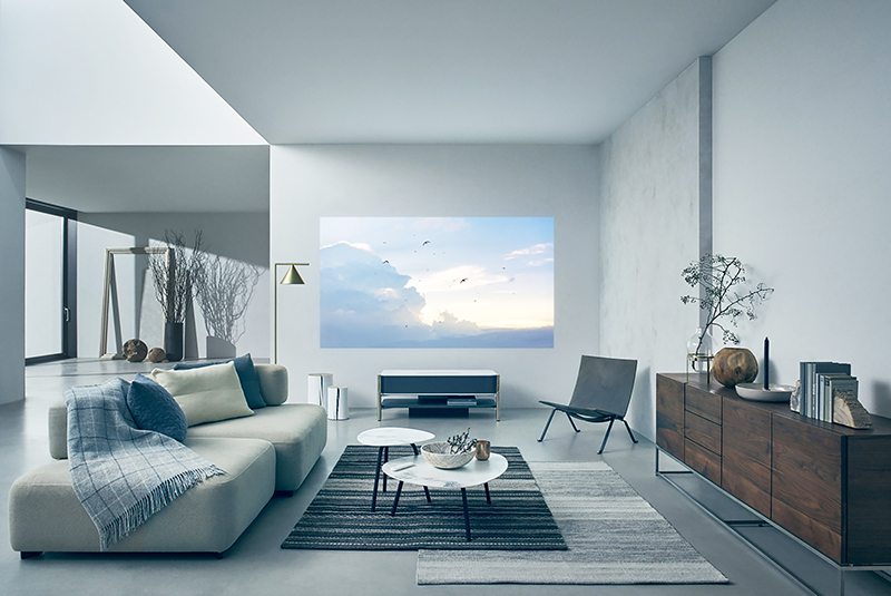

常规的投影系统应用在家庭影院之中的一大问题就是需要一定的安装距离,即使是采用了短焦镜头的投影机,要打一个150英寸左右的大画面,至少也需要3到4米的距离。如果我们是在独立的视听室之中安装投影系统,其实问题还不是太大。但如果你想要在客厅之中安装,那就要顾及方方面面的因素了,尤其是吊顶安装,就要考虑天花上有没有其他的灯具或装饰物的干扰。另外,即使能够顺利安装在客厅的天花之上,但是在使用上还需要注意观看的安全,不能让小孩子直接看投影机的镜头。因此,投影系统如果要安装在客厅之中,确实有很多方面的限制条件。而激光电视的出现则是在一定程度上释放了投影系统在这些方面的应用限制。激光电视在成像方面的一大特征就是充分利用了超短焦投影的方式,可以在非常短的距离下投射75到120英寸的大画面,同时激光电视往往都会带有护眼模式,当有小孩子靠近的时候,会自动关掉光源,保护他们的眼睛。
此外,前面也提到,投影系统相对于平板电视,在画面亮度性能方面,在现阶段还是有一定的差距的,高亮度的高端家庭影院投影系统,能够到200nit以上已经十分难得。而激光电视由于搭配了高性能的抗光幕,通常画面亮度能够达到300-400nit的水准,较为接近平板电视的水准了,因此即使在开灯情况下的客厅环境,画面的色彩和细节还是能够很好地维持下来,让用户能获得不错的观看感受。
