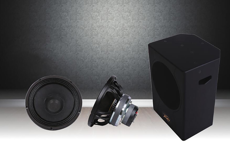

在喇叭单元方面,MD12和MD10都采用的同轴单元(分别是12英寸和10英寸),这相比起高低音单元独立分离安装的设计可以一定程度上缩短前障板的高度,而且同轴单元的好处就是能实现接近点声源发声方式。在应用上,设计师推荐采用4声道方式来组建卡拉OK系统的效果是最好的。其中,前置主声道使用MD12,实现更强的声压级和低音能量,后置采用MD10作为辅助,用于增强现场气氛感。至于是否需要再增加辅助低音音箱,那就看客户,或者环境的需求来选择。

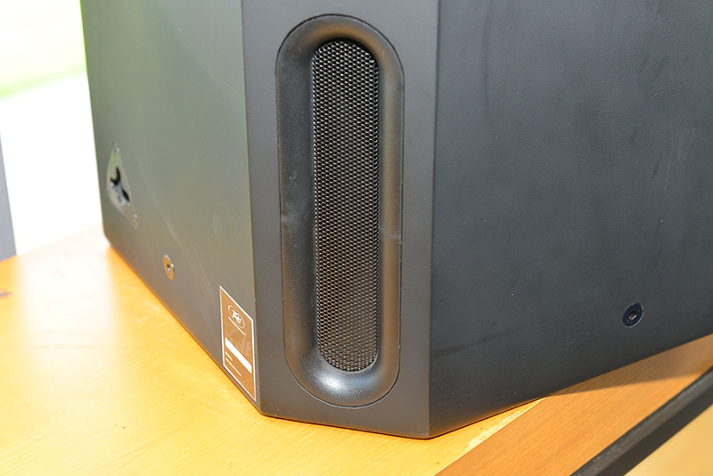

音箱的倒相孔安装在音箱背板左右两侧的斜角上,可以避免后墙挡住倒相孔而影响低音表现

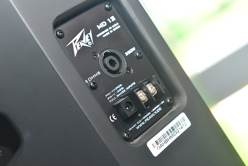

在接口方面,MD10和MD12都同时配置了专业的卡农接口和螺丝接口

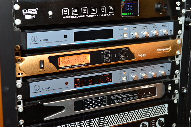

KX1000P卡拉OK效果器/前级放大器

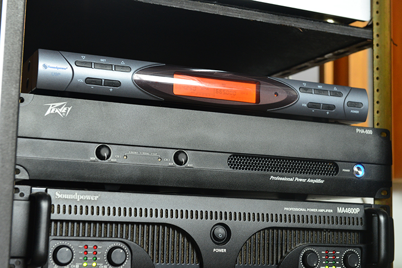

U9P麦克风接收器和PHA-600立体声功放

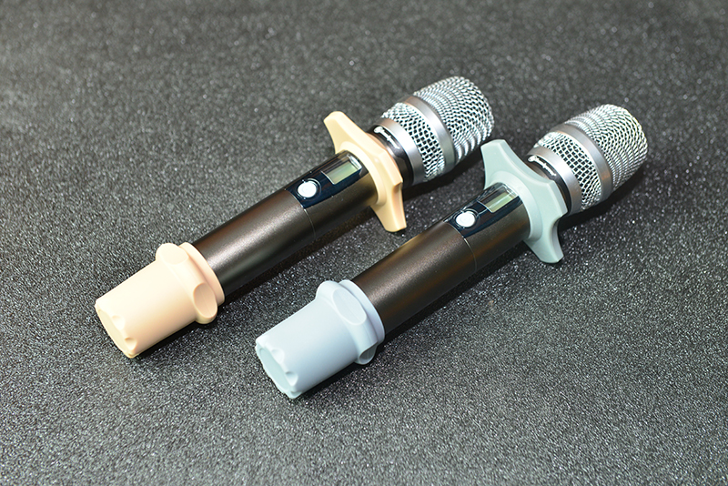

U9P的麦克风部分是针对普通用户进行一定程度的声音优化,可以让声音听起来更丰厚和饱满
