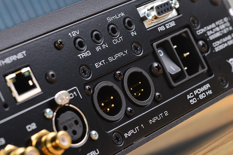

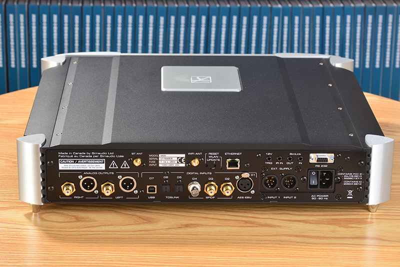

多功能性是680D的特点之一,它有着非常完善的数字输入方式。同时,还配置了触发联动接口,能与同厂器材实现联动启动和关闭的功能
680D预留了外置电源接口,可以对应同厂的820S外置电源

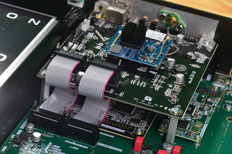

我在文章开头就抛出了这样一个信息,“680D大量地保留780D.V2的功能和设计,在外围电路模块上作了调整”。我估计很多发烧友都会感兴趣,到底两台机之间的异同在哪里?

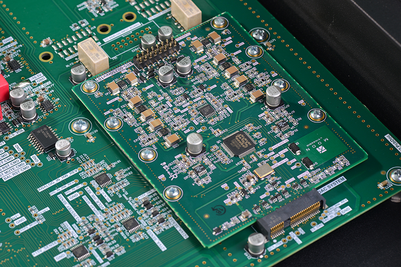

首先,680D和780D.V2的外形是一样的,背部的接口都是一样的,供电部分的线路是一样的,连底板线路和流媒体接收模块都是一样的。那有什么不同呢?答案就是DAC电路模块以及时钟系统的精度不同。780D.V2的DAC模块使用两片ESS9018SDAC芯片,一片芯片负责一个声道的D/A转换,而时钟系统是飞秒时钟,其时基抖动低至150飞秒!而680D的DAC模块使用一片ESS9028Pro DAC芯片,尽管性能不弱,但时钟系统是皮秒时钟,其时基抖动是1皮秒,明显要比150飞秒要高,这就影响着D/A转换的性能,从而造成了声音之间的差异,也决定了两者之间的定位差异。
其实,在音响器材里面这样的例子实在太多了,两台定位不同的机型,线路和零件绝大部分一样,少部分不同,甚至有些时候两台机的内部看起来似乎完全一样,但确是用着不同品牌,卖不同的价格,卖得贵的声音明显更好,估计就是零件的差异,或者挑选和配对精度而影响到最终的声音表现。
680D和780D.V2最大的不同点在于DAC模块,680D使用的是ESS9028Pro DAC芯片,时钟部分是皮秒时钟

尽管SimAudio的数字音乐播放器材都使用了全新的供电线路,但在高端机型上还依旧保留了外置电源接口,让用户通过另购820S外置电源来升级,而680D同样提供这个接口。细心留意,两个外置电源接口是不一样的,一个是四针接口,另一个是五针接口,分别是模拟和数字两部分的输入供电。而且680D在供电控制部分也是从“发烧”角度出发考虑的。即使在待机状态下,680D的数字部分和模拟部分仍然处于通电状态,维持“煲机”状态,而关闭的仅仅是屏幕显示,以及输入输出的控制电路,这样就可以保证器材核心部分的性能。

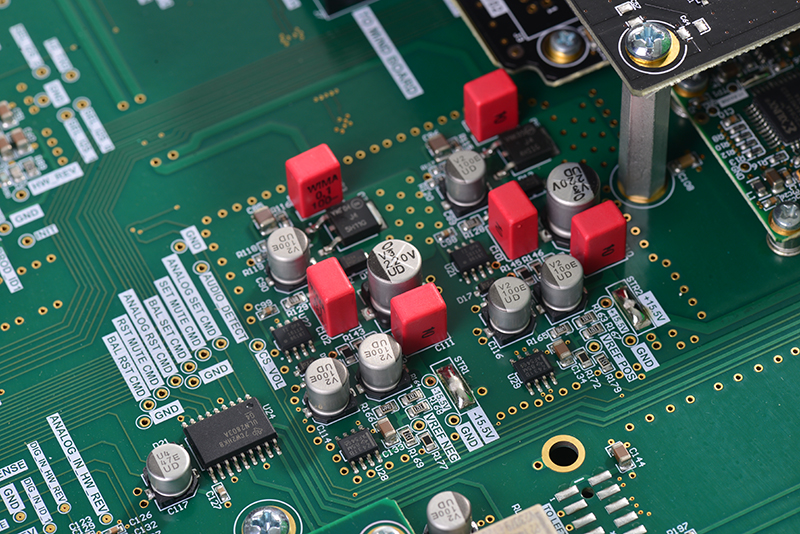

680D的音量控制和输出级部分,与DAC模块的距离很近

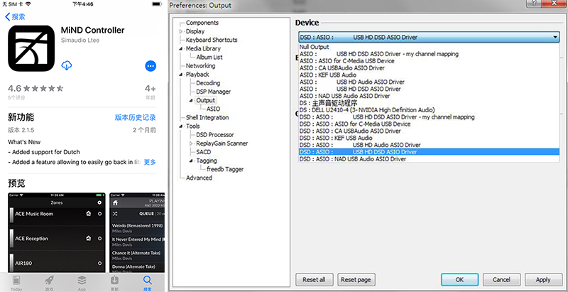

680D的主打是数字流媒体功能,其次是USB Audio。对于使用流媒体功能的用户,SIMAudio提供了MiND Controller APP,用于控制和选曲。而使用USB Audio时需要注意的是,驱动程序会出现ASIO和DSD:ASIO两种选项,如果只选择前者,那只能播放PCM,如果选择后者,那就能同时兼容PCM和DSD
