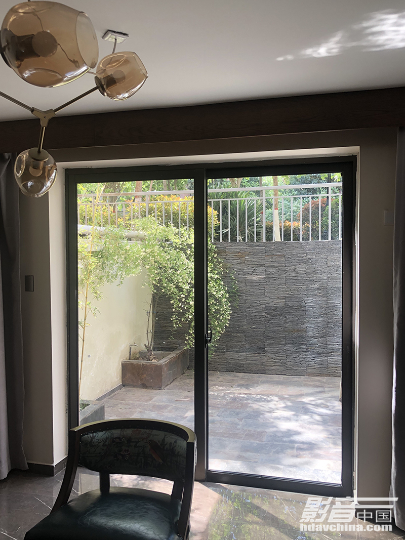

主人很庆幸听从我们的建议保留了一抹明媚的阳光

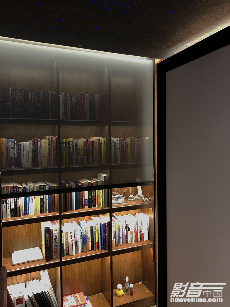

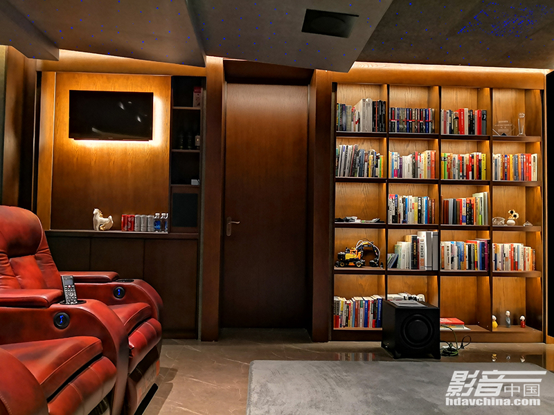

书柜卷帘升起中

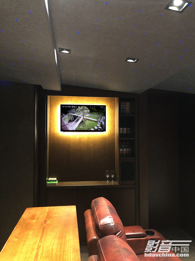

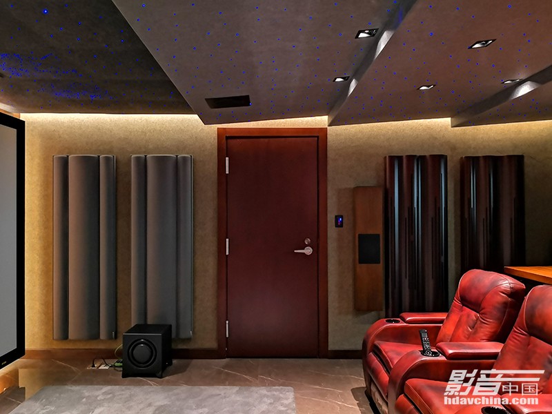

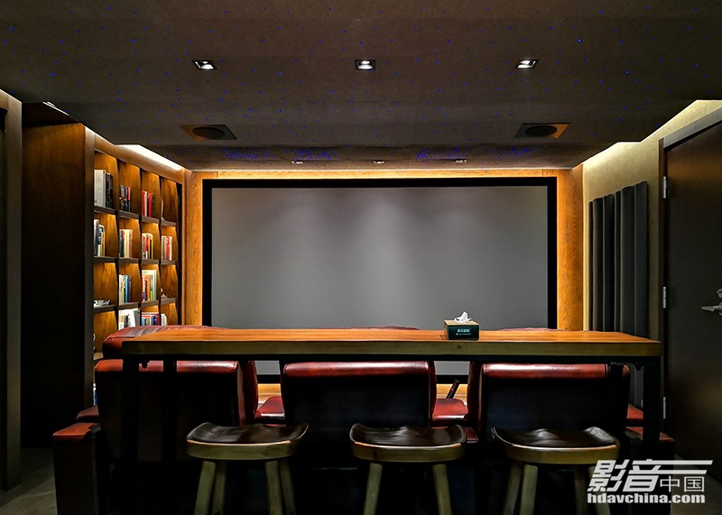

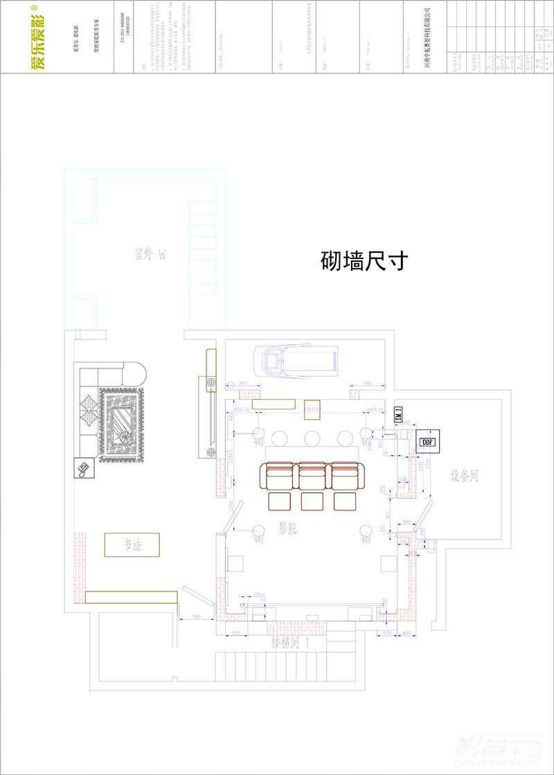

主人原来打算封掉下沉庭院,或把小客厅位置做成影院,可舍不得窗外的阳光,于是与设计公司规划了一豪华影院,希望同时兼备阅读、品酒、会客的功能。房间里侧我们定制了书柜、酒柜、设备间门,并且在柜子的外侧砌筑砖墙来增加隔音量。酒柜和书柜都增加了电动卷帘,采用微孔编织材质的卷帘,与书柜及书柜内的书籍成为一个能部分反射、吸收声波的声学套件。令书柜的存在并没有减弱影院的声学表现,观影时深灰的卷帘下遮挡住白色的书籍,视线不被外物所扰。
天花顶的设计花了好多心思,地下室层高局促,相信很多业主的房子都是这样。后来设计师想到类似音乐厅式的顶部折线设计能够令声音传播路径变长,应该可以起到近似增加层高的效果。可是,又不敢全部“押宝”在上面,于是采取双管齐下的办法:吊顶尽可能得薄,仅为3cm厚,在前排约1/3位置,其后选了一款超薄射灯,把射灯隐藏在顶内,后面通过折线顶来提升顶的声学高度,折线最高点15cm最低处5cm,顶四周设灯槽,通过顶四周向墙壁溢光来拉伸墙壁的视觉高度。
星空灯选择两种颜色的聚酯纤维,前面1/3薄平顶选用纯黑色的,后面折线顶部分选用月光灰的。完工以后任何人到房间都没有意识到层高最低点仅仅2.25m,观影模式下纯黑的顶吸收了大量的反射光线,画面更显锐利、色泽饱满。

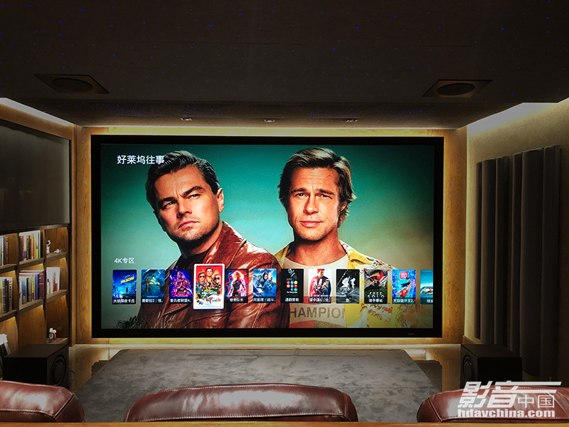

JVC器材在真实对比度方面会领先其它产品好几倍,但是只要有一点多余的光线通过直射或者反射到银幕上就会让对比度的分母变大。在放映HDR高动态范围的影片时,暗部细节充分得到了保留,维持着极其出众的黑位下潜,同时也能呈现出耀眼的高光能量,并且刻画出丰富的高光细节层次。最直观的感觉是好几个客人都认为自己看的2D 4K HDR视频就是3D,整个环境由于超大的真实对比度,景深的表现非常之深,测试画面中有段森林的片段,尤能给人留下深刻之感。

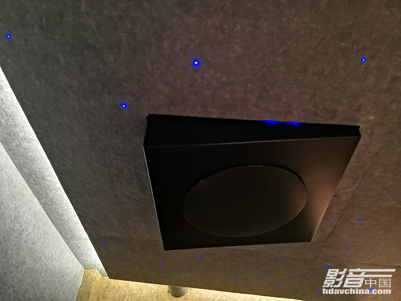

座椅窗帘后面是个阳台,把阳台洞口砌墙缩小同时砌入两只后环绕音箱,装上电动遮阳帘构成一个声学吸音体,小阳台正好可以放一台跑步机。在运动场景遮阳帘打开可以伴随着美妙的音乐跑步健身。后上方全景声音箱背箱是在公司标定的企业按照图纸在工厂内加工完成的,设计有倾角,喇叭能以更好的角度覆盖听音区域。

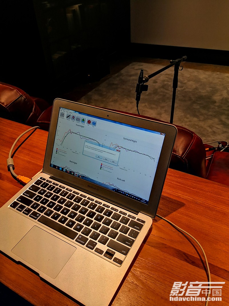

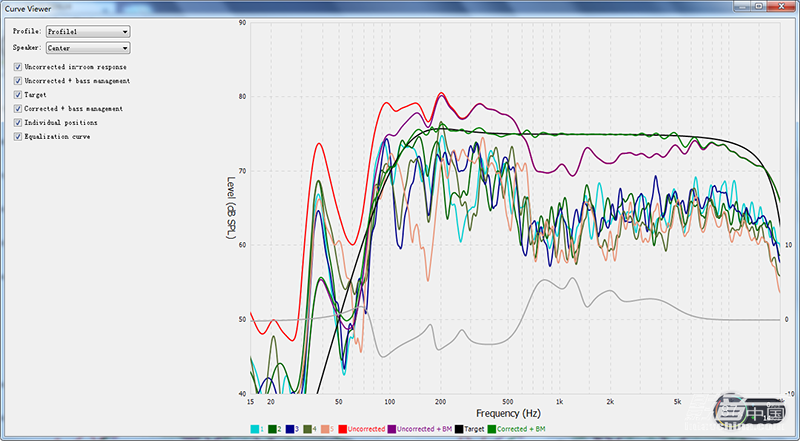

2、音质调试时遵循Anthem功放自带的ARC软件操作指南,测量座椅中心及周边的四个位置,一步一步做下来。让人惊异的,是ARC软件表现出的惊人准确性。记得其它系统自带的测试软件,测试完成后软件计算出的音箱位置与实际摆位差别很大,误差超过1米都很正常。

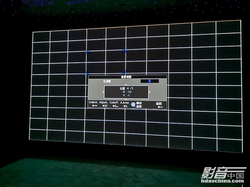

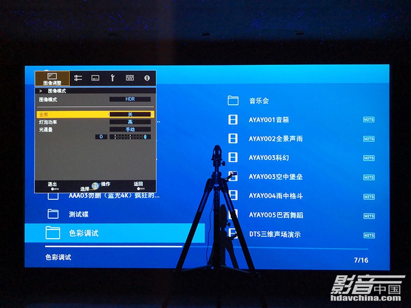

视频的调试让人过瘾。设置界面一个格子一个格子精细汇聚像素。灯泡发光功率调到高,色温6500K,关闭动态光圈,调伽马参数均衡Dark电平与Bright电平的控制来做最优化处理、使得灰阶过渡完美。调整后的画面能够充分表现出HDR高动态范围的优势,在暗部细节充分得到保留的情况下,维持着极其出众的黑位下潜,同时也能呈现出耀眼的高光能量,并且刻画出丰富的高光细节层次。

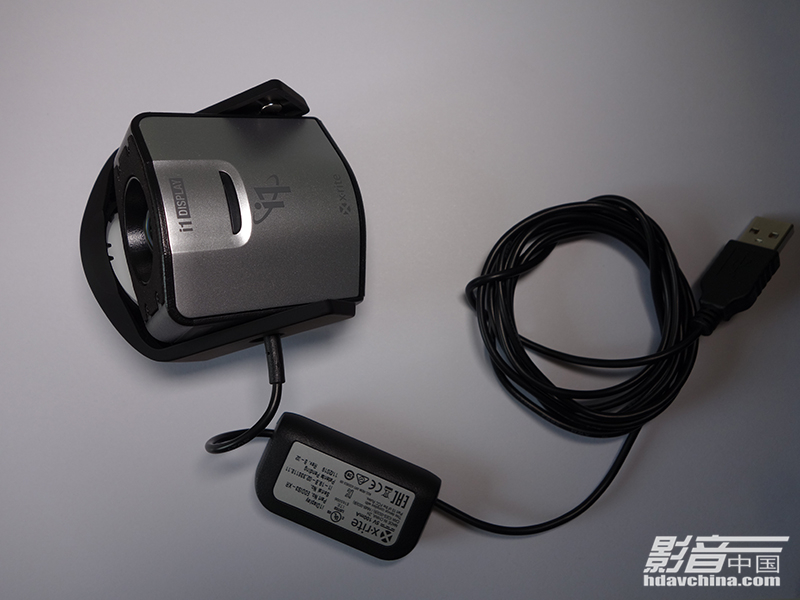

拿出我们的“蜘蛛”(X-Rite i1 DISPLAY PRO)调色温
使不同亮度白色中的红绿蓝颜色均衡不难,调整好80%亮度的白与30%亮度的白之后,其它亮度白色几乎不用调整。然后是色准调整,这个是所有色彩调校专家头大的项目。好在是投影机和银幕本身都有相当高的水准,影音室符合THX标准没有多余的色染,参数略微调校即可。
