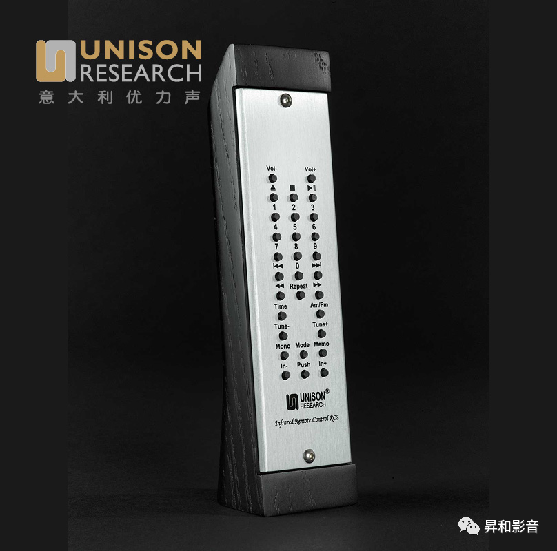

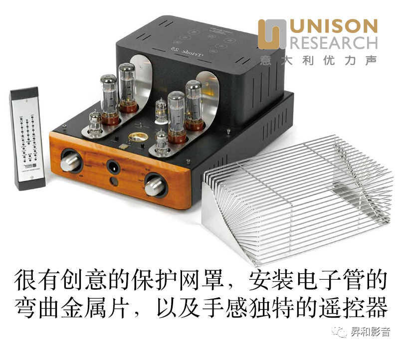

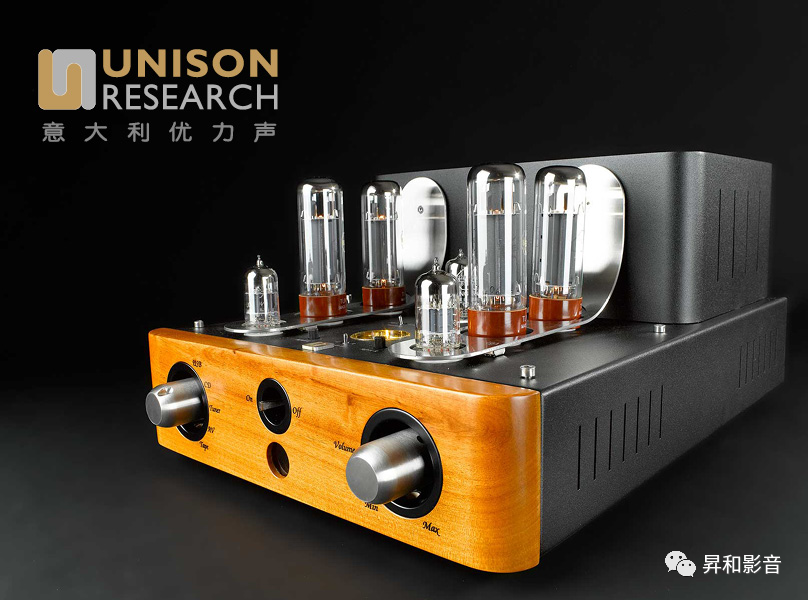

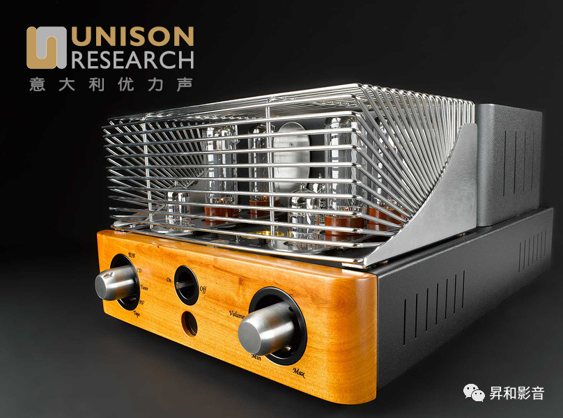

新世代的Triode 25「三极管25」合并功放号称是对经典铭器Triode 20的致敬,实际上从结构、线路、外观都已经截然不同。原木面板、黑色箱体、弯曲的不锈钢板,点缀着真空管的灯丝光芒,几乎看过一眼就忘不了。

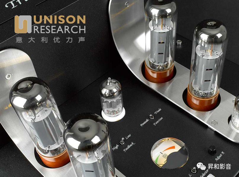

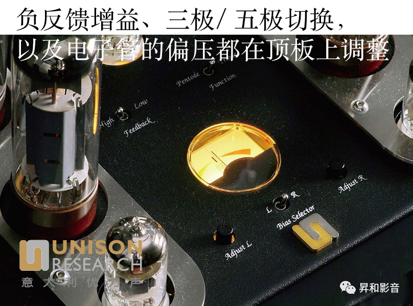

Triode 25「三极管25」采用老方法手动调整。机器上方有一个摇头开关,切换左声道与右声道,摇头开关上面有一个模拟指针显示偏压调整状态。调整的时候左右声道各有一个调整旋钮,机壳上面写着Adjust L与Adjust R, 更换EL34功率管或使用几年之后必须调整,这时看模拟表头让指针对正中央,不偏绿也不偏红就OK了。另外还有两个开关,一个是调整负反馈值,一个是切换五极或三极管工作模式。负反馈值的切换分为High和Low高低两段,高的负反馈值是5dB,而低的负反馈值是1.8dB。把这两段切换与三极/ 五极管工作模式排列组合起来,Triode 25「三极管25」等于带来四种声音组合。
功放的负反馈如同音箱的分频器,简直是“必要之恶”。负反馈就是把放大器的输出信号取出一部分回送到输入端,与输入端产生一个差值,削弱原输入信号强度,使放大器增益减小。在放大电路中,负反馈又分成电压并联负反馈、电压串联负反馈、电流并联负反馈、电流串联负反馈,具体设计要根据电路需要而定,发烧音响多半在功放末级采用电流、电压混合负反馈电路,即能提高输出电流的稳定性,又能提高输出电压的稳定性。
负反馈对放大器的影响有正反两方面,好处包括:①能改变输入阻抗或输出阻抗,要提高输入阻抗,就用串联负反馈;要降低输入阻抗,就用并联负反馈;要提高输出电压的稳定性,就用电压负反馈;要提高输出电流的稳定性,就用电流负反馈②能提高电路的稳定性③能扩展频宽④能改善非线性失真⑤能改善饱和失真⑥能改善谐波失真当然负反馈也有优点,在有效降低谐波失真时却又容易引起瞬态互调失真(电子管相对要好些),这种失真是晶体管功放造成“金属声”的原因之一,而且输出信号和输入信号有一定时间延迟会引起相移。虽然可以用增加电阻、电容等无源器件进行相位补偿,但有些发烧友认为较高的负反馈听感上缺乏活生跃动,比较平面不自然。
两段负反馈该怎么切换?没有标准答案,完全看你喜欢对声音的喜好。切换在高负反馈(High),音场变得浅一些,但是低频量感会比较多,声底变得柔和一些、轻松一些。换用低负反馈(Low), 低频量感会少一些,音场延伸更好更开阔,速度略微轻快活生。换个更简单的方法来说,听古典音乐尤其是室内乐,不太讲求低频量感多少,用Low的档位来听,音乐的活生感会更好,但如果您想要流行摇滚一下,那么High的档位丰沛的低频量感,可以让音箱挤出更饱满有力的低频。

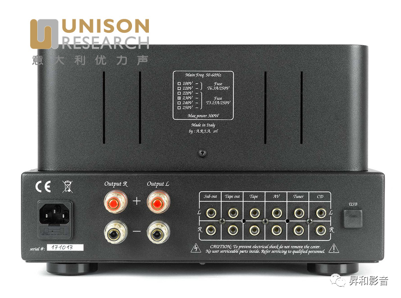

Triode 25技术规格
类型:真空管合并式放大器 |
输出形式:甲乙类、超线性、推挽式 |
输出功率:45瓦x2(五极管)、25瓦x2(三极管) |
使用真空管:EL34×4,ECC82×2,ECC83×1 |
负反馈系数:5dB或1.8dB |

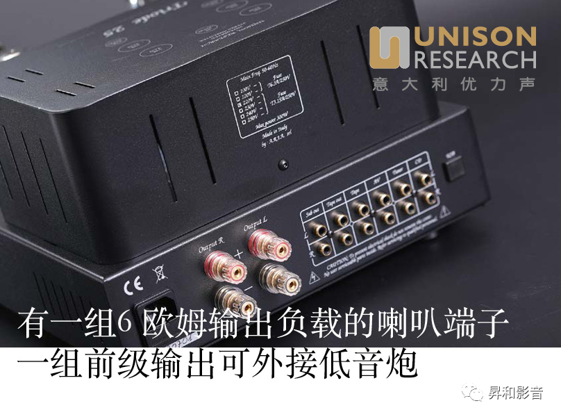

输出阻抗:6欧姆 |
输入阻抗:47k欧姆/50pF |
真空管:2枚ECC83(12AX7), 1枚ECC82(12AU7), 4枚EL34(6CA7) |
功耗:最大300瓦 |
体积(宽x高x深):30×20×45 cm |
净重:20公斤 |
