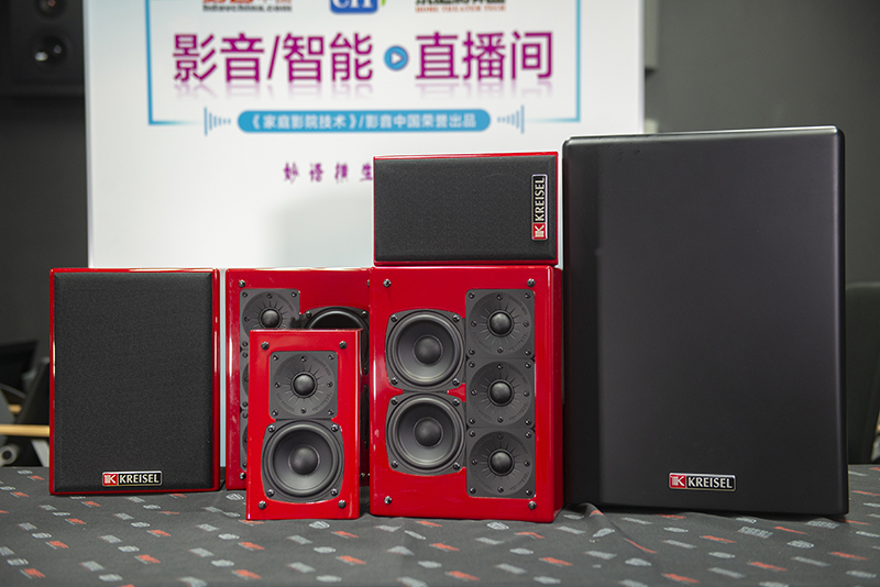

在我看来,Ken Kreisel这个品牌充满了传奇性。它的家庭影院音箱我听过好几次,尤其是它的超低音音箱,总的来说它属于声音风格比较耐听的那一类型,而且售价也合理,性价比突出。这回来到我们视听室的是一套针对30平方米左右小房间设计的5.2声音系统,由主音箱M150、环绕音箱A50以及超低音音箱DXD-300A(B)组成。

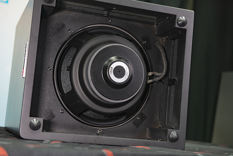

双超低音甚至四超低音配置,在家庭影院中都不算少见,更多的超低音除了能够带来更加充沛的低频能量,也更有利于消除房间中的低频驻波。但相信在大多数人眼里,30平方米以内的小视听室其实使用一只超低音就足以获得丰盈的低频量感,更何况DXD-300A(B)本身还属于12英寸的中尺寸规格超低音音箱。为什么要使用两只DXD-300A(B)呢?在Ken Kreisel本人看来,如果条件允许,任何系统都应使用两只甚至更多的超低音,并且优先采用叠堆的方式。请注意“叠堆”,这就意味着跟传统的“多炮”配置玩法不一样,它只在房间中使用一个超低音位置,所以在摆位时我们仍然需要找到房间中最佳的那一个“炮位”,而为了配合叠堆这种玩法,DXD-300A(B)超低音在设计上就有DXD300A和DXD300B两个型号的区别,两个型号均采用相同的单元以及功放设计,所不同的是DXD300A的低音单元振膜向外设计,而DXD300B则向内,据介绍这属于KenKreise独家的3D推挽堆叠技术。需要注意的是,如果仅使用一只超低音,那么则选择DXD300B这款。

M150的箱体高度大概在30公分左右,属于小巧紧凑型设计,表面搭载了两个高音单元以及三个中低音单元,在我们今天试听的这套系统当中,它充当的是一个主声道的角色。A50比起M150更加迷你,仅配置1个高音以及1个中低音单元。这款音箱颇为特别,据介绍Ken Kreisel旗下的旗舰产品均为团队打造,而A50则算是KenKreisel的个人作品,Ken Kreisel希望设计一款能够同时充当主音箱、环绕音箱、天空音箱的小型音箱,用于将标准化声音普及给所有热爱电影的人群,A50由此应运而生。

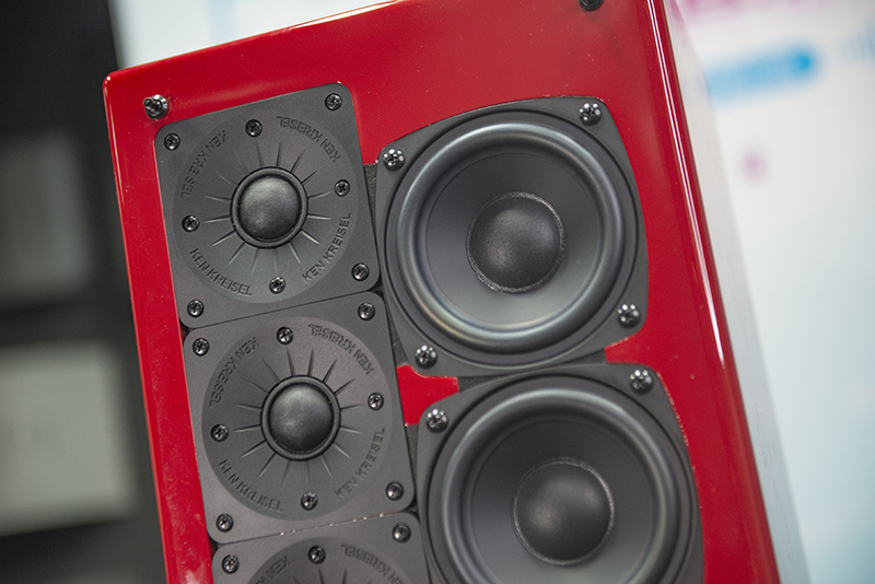

M150高音单元采用矩阵排列设计,工作时各个单元的声波交替叠加,对减少失真也有一定促进作用
DXD-300B底部的单元振膜朝内安装,如果是DXD-300A款则是向外安装

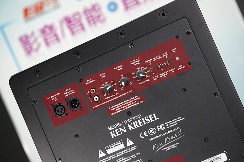

DXD-300A(B)超低音音箱背板上可调节的功能包括相位、分频点、低频增益等
