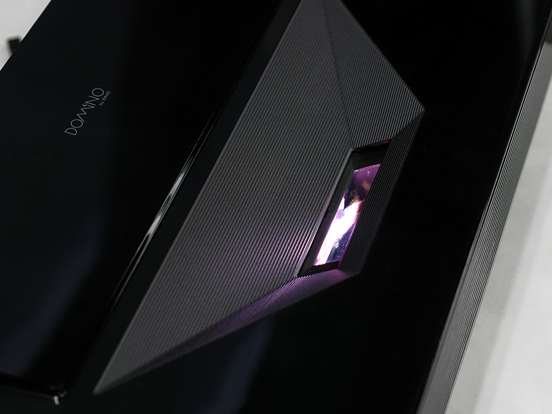

作为一款4K级别的激光电视,DOMINO DTV采用了高精度的反射式超短焦光学镜头

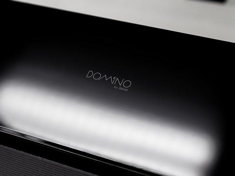

尽管机身采用全黑的设计,但通透感十足的镜面外壳上那句“DOMINO by SIM2”却一点也不低调

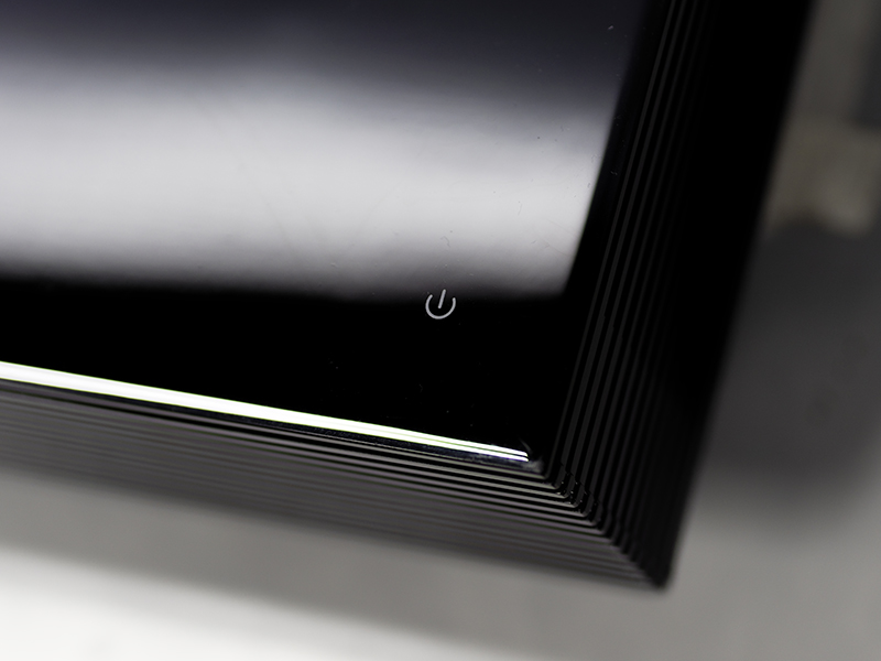

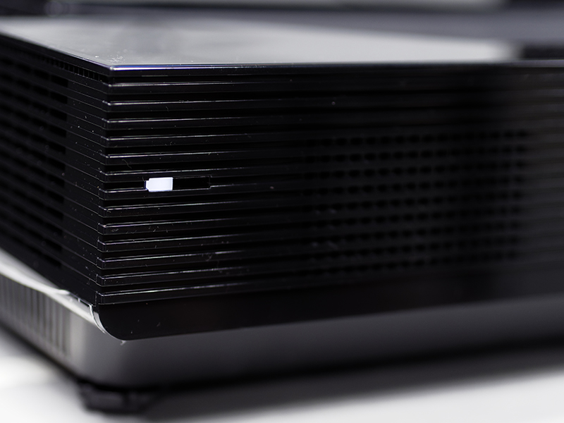

为了追求更加简洁与纯粹的设计风格,就连电源指示灯也是小小的,隐藏于正前方的栅格中间

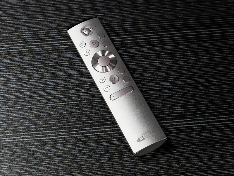

与机身全黑风格有点不太搭的金属色风格的遥控器,按键触感明朗,按键熟练后,盲操也不是问题

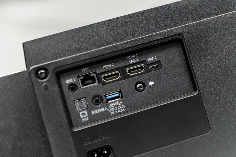

除了一个USB 2.0的接口在机身侧面之外,其余的接口都集中在机身背面,包括重要的HDMI接口

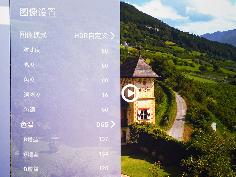

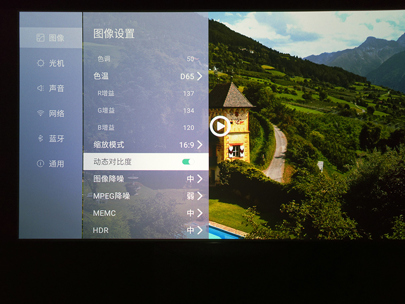

图像设置菜单和DOMINO DTV的外观设计一样十分简洁,包含了基础的画面调校功能,例如对比度、亮度、色度、清晰度、色调与色温等

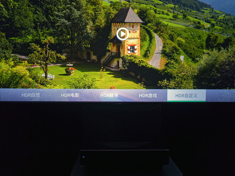

当检测到输入信号是HDR格式之后,DOMINO DTV的预设图像模式会因应更改为HDR自然、HDR电影、HDR鲜艳、HDR游戏与HDR自定义模式

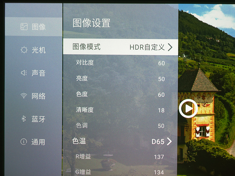

色温方面的选择模式采用了更为专业的D65、D55与D75三种,当然也可以自定义色温
在色彩自定义上,只提供了单点灰阶的RGB增益调整选项,不过在实际应用上发现其实也够用了
DOMINO DTV附带了多个数字图像增强功能,包括针对动态对比度的增强功能、针对降噪的图像降噪与MPEG降噪、对于动态影像流畅度的MEMC功能

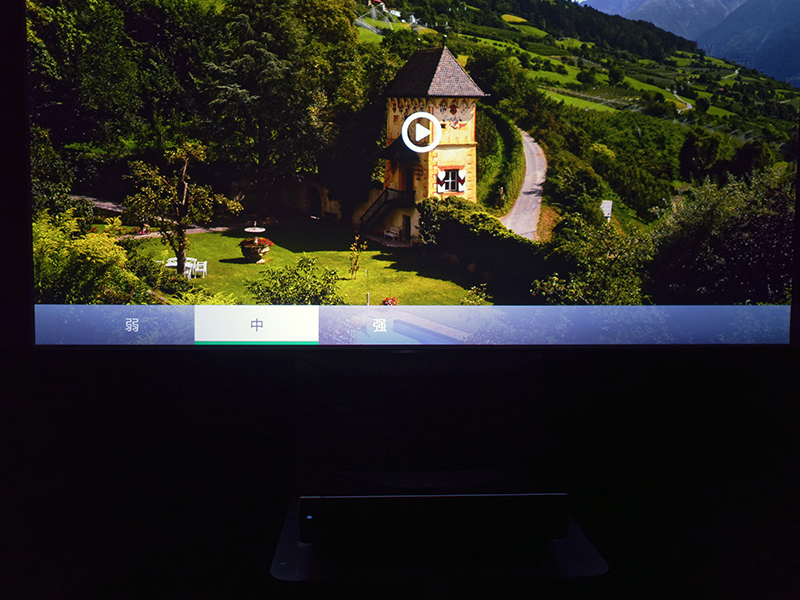

在HDR处理方面,也提供了弱、中、强三档,可以让用户选择究竟是要尽量提升HDR画面亮度还是保留更多的画面细节

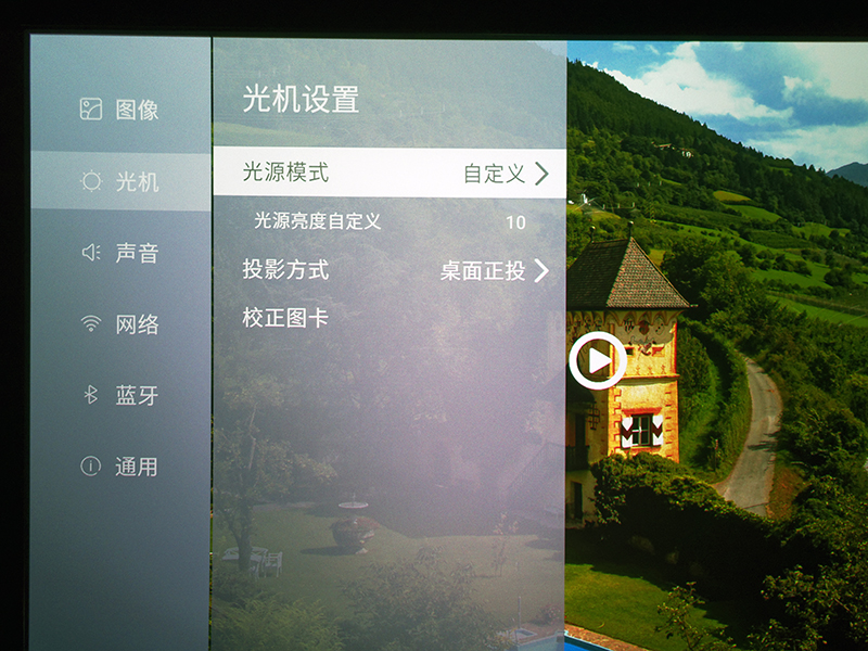

光机设置方面,提供了多种光源模式,如果对于画面亮度有较高的要求,可以将光源亮度设置到最高

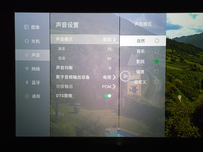

声音设置方面也提供了多个预设模式,包括自然、音乐、影院、体育等,另外记得打开DTS音效,对整个声场的呈现会有明显的提升

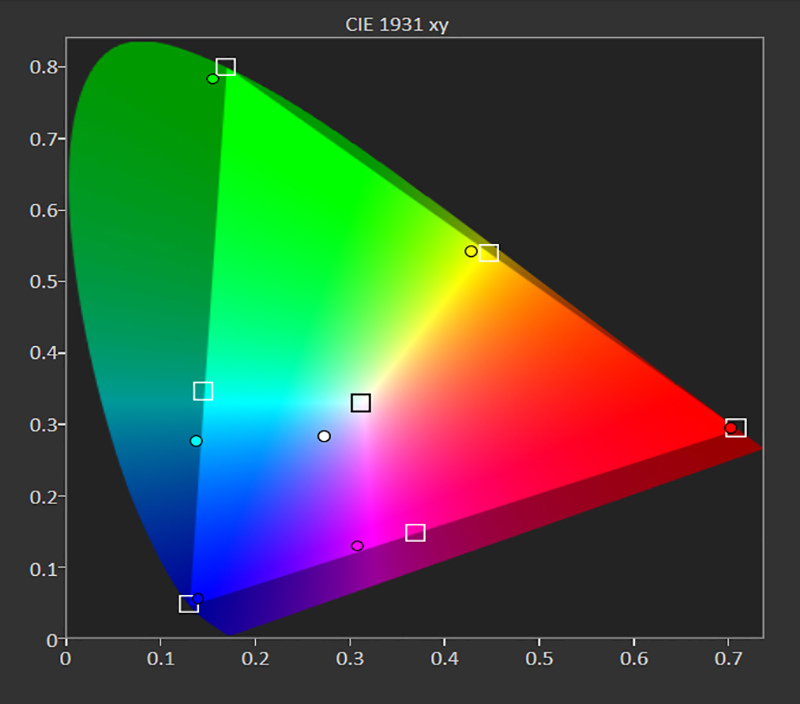

一如既往,为了更准确地把握SIM2 DOMINO DTV在画面与声音方面的特点,我们通过专业的视频与音频测试设备与软件对其预设的图像模式与内置音箱的近场频响曲线进行测试。在图像测试方面,我们主要针对各个HDR图像预设模式,同时也会对HDR自定义模式的色温进行一定的调整。整体而言,对于一款采用了RGB三色激光光源的激光电视,DOMINO DTV表现出了BT.2020级别的色彩还原表现,不仅仅是色彩的覆盖范围,更包括各种主要颜色的色彩准度。这一点需要说明的是,基于三色激光光源的DOMINO DTV所呈现出来的色彩风格,并非鲜艳浓重的类型,相反是中性自然,追求的是一种准确的色彩还原,在播放一些基于BT.2020色域制作的片源,更能体现出其难能可贵的色准。而在画面测试亮度方面,我们在把光源亮度调到最大的情况下,搭配菲涅尔抗光硬幕,去测试不同HDR图像模式的画面中心亮度基本上在240到270nit之间,已经相当接近官方标称的280nit画面亮度的数值。

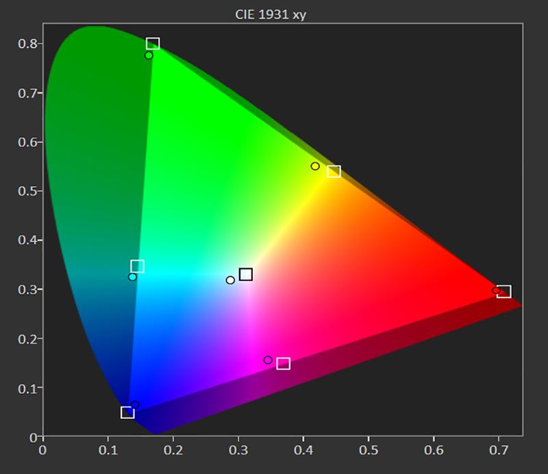

HDR自然模式的色域覆盖范围超过了BT.2020 CIE1931的93%,默认状态下采用的是D75色温,导致了白点位置出现了稍微偏蓝的问题,青色与洋红色同样也是轻微偏蓝

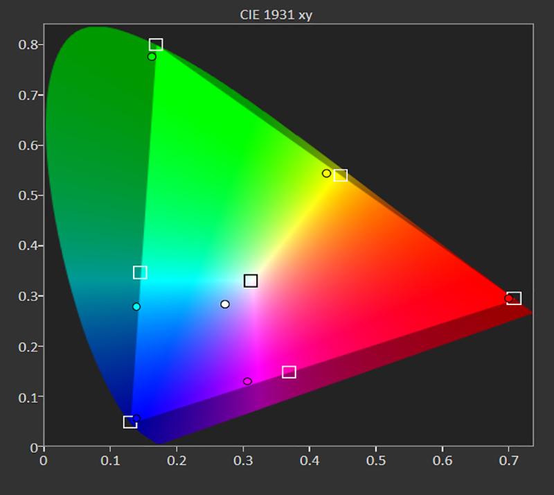

HDR电影模式,采用D65色温设置,在此模式下色域覆盖范围超过了BT.2020 CIE1931的91%,仅仅是白色与蓝色的饱和度略微不足
HDR鲜艳模式拥有相对其它模式更大的色域覆盖范围,但默认状态下采用的是D75色温,若选取D65色温会更加理想
HDR游戏模式整个画面的状态与HDR鲜艳模式十分类似
HDR自定义模式其实就是可以让用户自定义色温,整个色域覆盖范围与其他预设模式并没有本质区别,同样也十分接近BT.2020

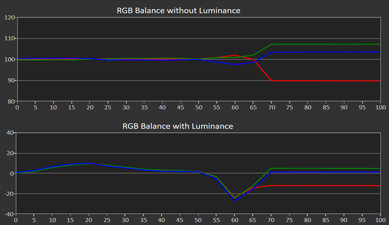

之前有提到尽管这款激光电视只提供单点灰阶白平衡的调整选项,但从关键的50%以内HDR灰阶白平衡精准的表现来看,已经能取得非常不错的效果

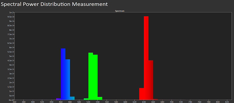

从光谱能量分布的测试之中,可以清楚地看到三色激光光源的特点,分别在460-480nm的蓝色波长段、520-540的绿色波长段以及630-660的红色波长段有十分突出的能量,同时相比蓝色与绿色的能量,红色能量更强

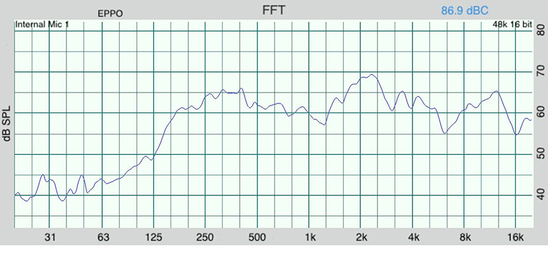

最后再来看看内置音箱的近场频响测试曲线,在主要的300Hz-5kHz频段的频响曲线起伏范围小于15dB,达到了《激光投影电视接收机技术规范》的相关要求,其中在1kHz-3kHz的中高频方面较为突出

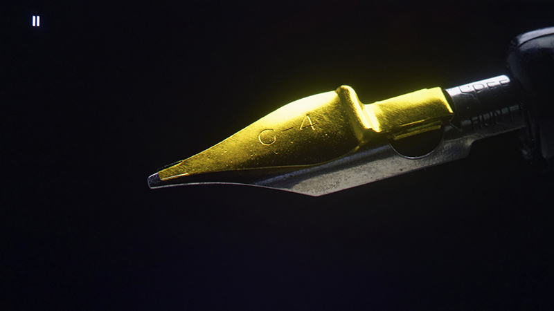

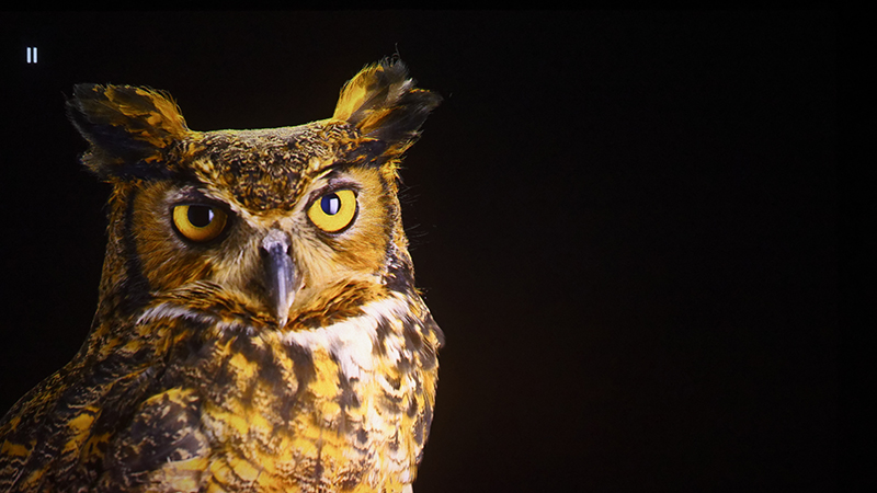

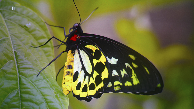

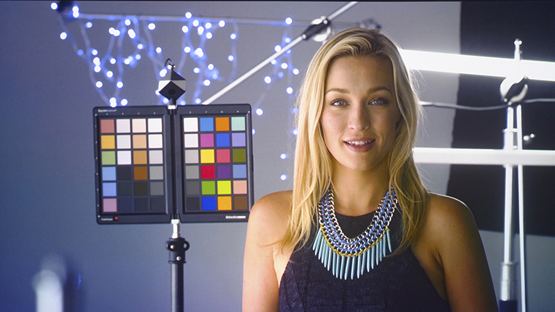

最后,我们来谈谈DOMINO DTV的实际画面与声音的表现力,作为一款充分继承了SIM2时尚设计理念的激光电视,DOMINO DTV在画质表现上充分体现了三色激光光源超广色域的优势,尤其能够突出4K HDR蓝光电影极其丰富的色彩还原,而自然、锐利、通透的画面刻画力也令人印象深刻。毫无疑问,DOMINO DTV具备实力超群的色彩还原能力,当然我们也期望SIM2能够为下一代4K激光电视产品加入更加完善的色彩管理系统。另外,在声音的表现力上,内置的音箱系统在中频人声以及中高频延伸方面的表现也有着相当的水准,只是如果想要获得更加震撼的效果,建议还是额外搭配一套带有低音炮的Soundbar系统或家庭影院音箱系统。
