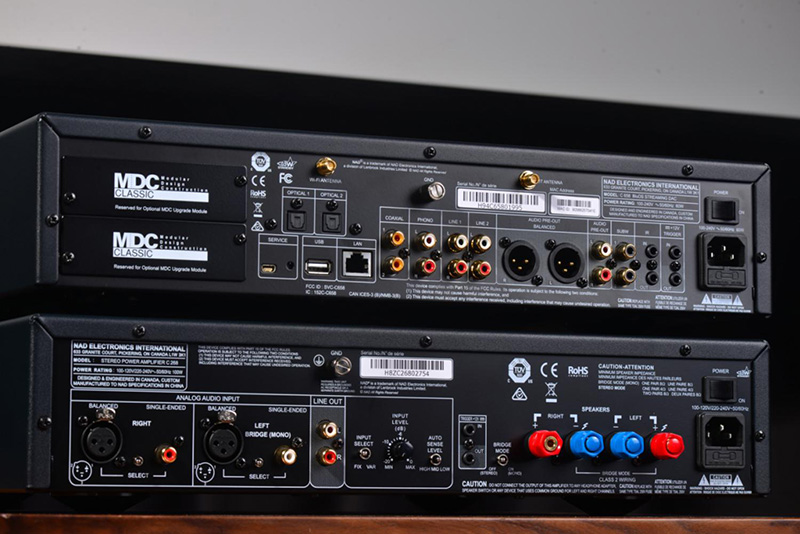

C658和C268的背板,由于功能丰富,所以背板上的输入/输出接口相当多

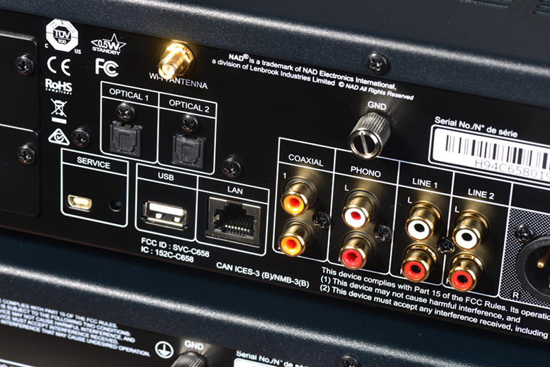

C658提供两组光纤、同轴数字接口,黑胶唱头放大线路输入接口、两组高电平输入接口,而网络接口用于接入网络,然后通过BluOS Controller来控制和播放网络流媒体音乐。至于USB接口方面,USB Type-A是连接测试麦克风用的,Mini USB是用于固件升级

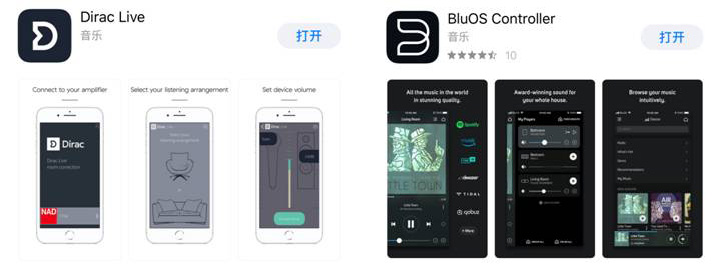

Dirac Live和BluOS Controller两款App都适用于C658流媒体播放机/前级里面,前者用于执行Dirac Live修正,后者用于控制C658和选择音乐

C268是一款立体声功率放大器,在设计上追求高效和灵活。它采用Hypex公司的开关电源和UcD D类功放模块,每声道输出功率为80W,而这种供电和放大技术的好处是效能高,所以你会发现C268比较轻便,且长时间运行的时候功放的发热量也很小。此外,C268还预留了增加后级的功能来提高驱动力,一种是桥接,另一种是Bi-Amp。其中,桥接方式可以让输出功率从80W变成200W,推力大大增强。而Bi-Amp方式是通过LINE OUT接口连接到另一台功放,从而扩展出两台,或以上的功放来驱动音箱,是一种更发烧的玩法,但其前提条件是音箱必须具备双线,或三线分音接线方式。

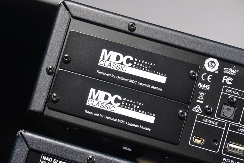

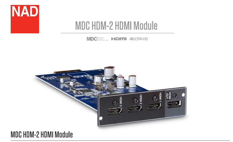

C658提供两组MDC扩展插槽,可以通过需要另外购置MDC功能模块实现功能扩展。目前适用于C658的MDC模块是MDC HDM-2模块
MDC HDM-2是一块3进1出的HDMI模块,支持HDMI ARC功能,目的是给用户连接电视机使用的,通过C658自带的高质量DAC来获得高品质的数字电视音质
C268立体声后级功放除了提供桥接功能外,它也提供了一组LINE OUT输出接口,同样是可以扩展出两台,甚至更多的后级,以Bi-Amp方式驱动音箱。另外,C268也提供输入电平控制功能

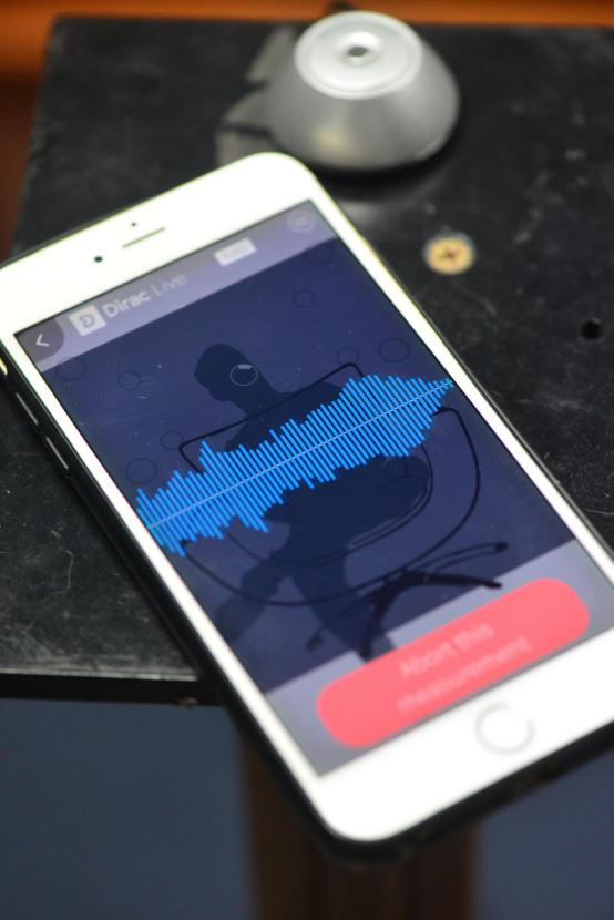

Dirac Live的操作是非常轻松和方便的,用户只要按照软件的提示逐步完成即可。在测试时,需要确保室内保持安静,最好先把一切会产生噪音的电器先关掉,同时也关好门窗,调整好合适的测试音量,这样才能让Dirac Live能更准确地对系统进行修正。

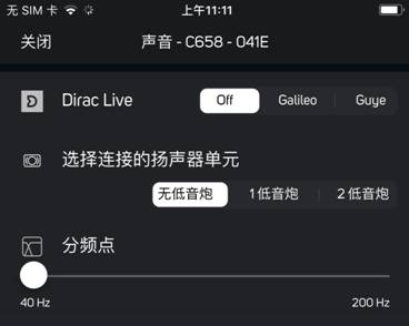

BluOS Controller APP里面除了能控制C658和选择播放音乐外,还能开启/关闭Dirac Live功能,让用户能对比修正前和修正后的声音差异。另外,低音管理功能也是通过App来设置的,可以选择分频点参数,设定范围从40Hz~200Hz。如果选择“无低音炮”,那么分频点设置就不起作用,低音输出端也没低音输出,主音箱就负责全频播放

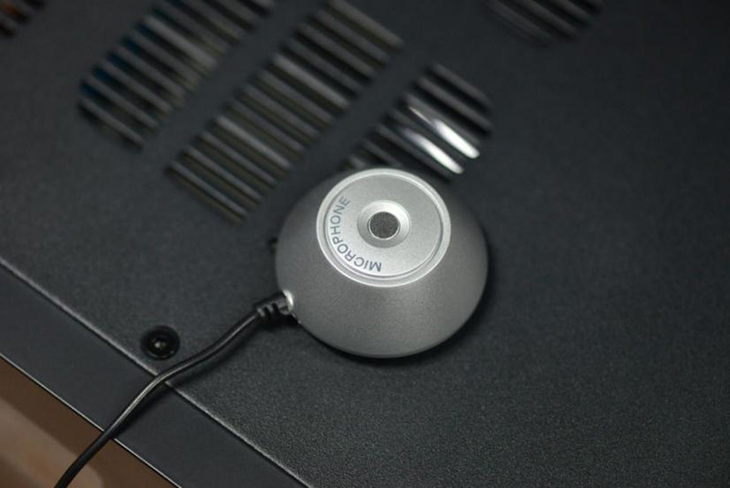

使用Dirac Live校正功能必须使用Dirac Live App,再结合附送的测试麦克风来实现实时分析
测试麦克风需要通过随机附送的转换器连接,然后通过USB接口与C658连接

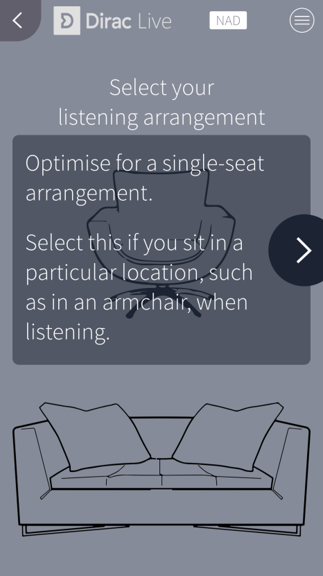

Dirac Live提供两种优化模式,分别针对单个聆听位置和多个聆听位置进行优化,用户需根据实际要求选择相应的测试方式

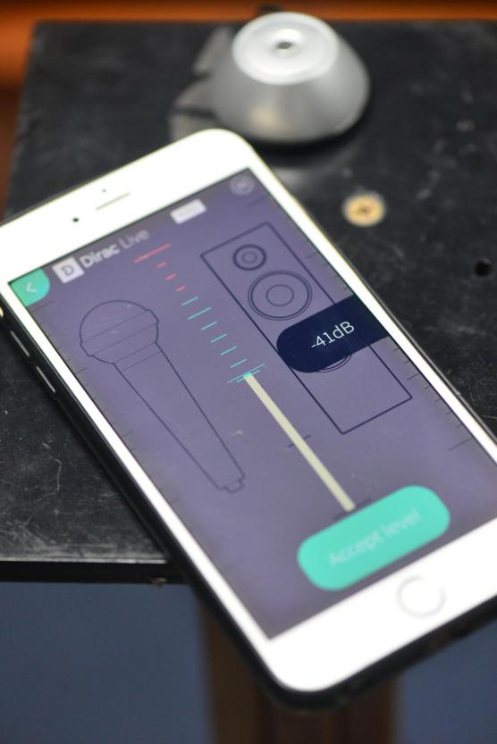

由于测试的时候需要让音箱发出测试声音,用家需要将音量调整到绿色范围内,过高和过低都会导致测量失败
我选择的是单个聆听位置测试方式,运行测试的时候会多次发出全频扫描声音,并对单个聆听位置里面的9个参考测试点依次测量,最终得到修正结果
