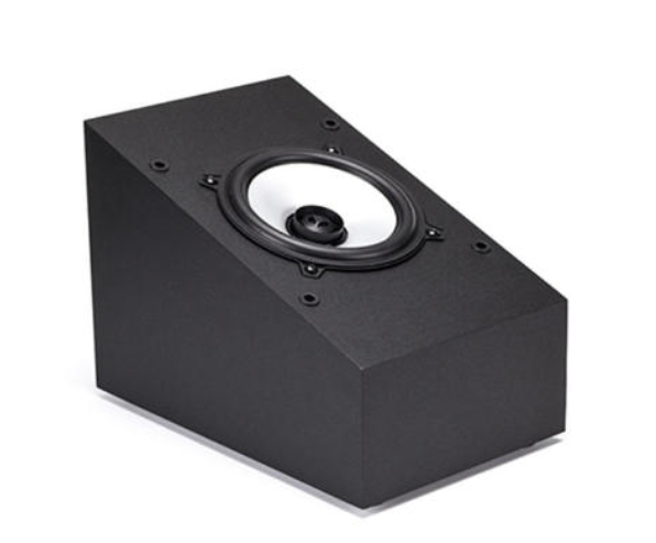

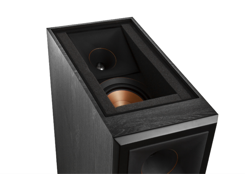

从结构上来看,杜比反射式天花音箱可以分为两大类,一类是集成式音箱,在传统的音箱箱体中配置前方的高中低音单元以及上方声场单元,并且喇叭接线柱也分为前方与上方两组输入。
另一类就是独立的上方声场音箱模块,仅仅内置上方声场单元,只要连接在普通的音箱上就能组建Dolby Atmos系统。建议大家搭配同一品牌的上方声场音箱模块,以保证整套系统都有着相同的音色。

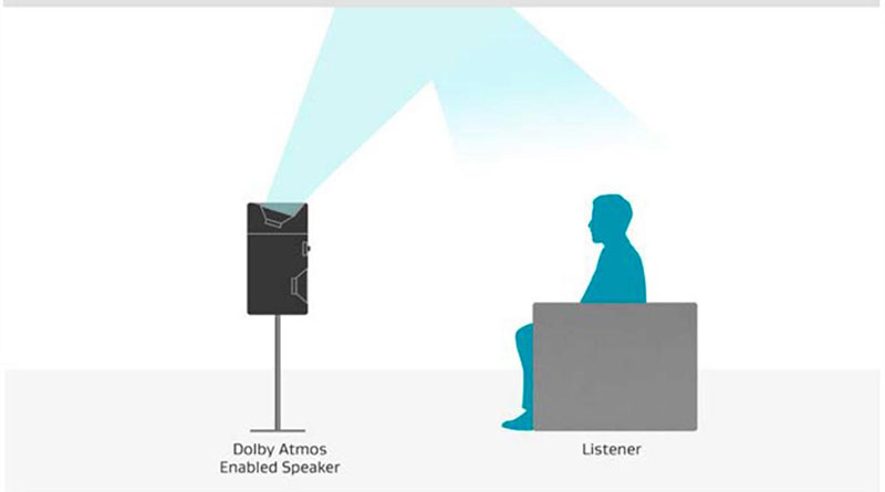

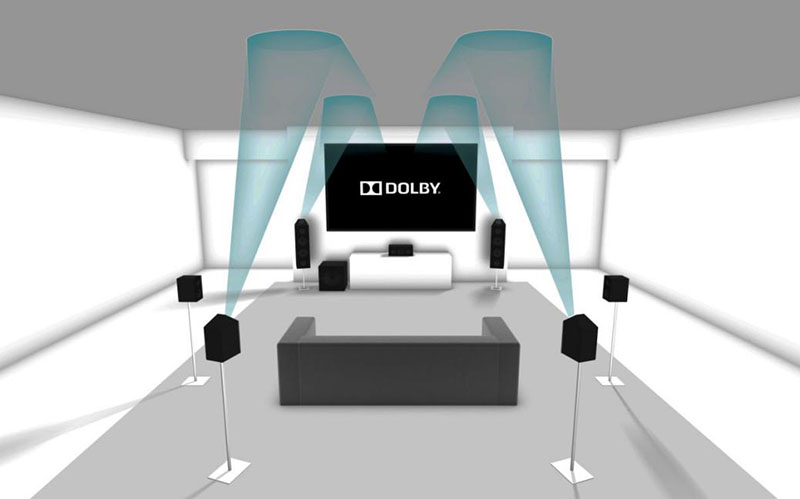

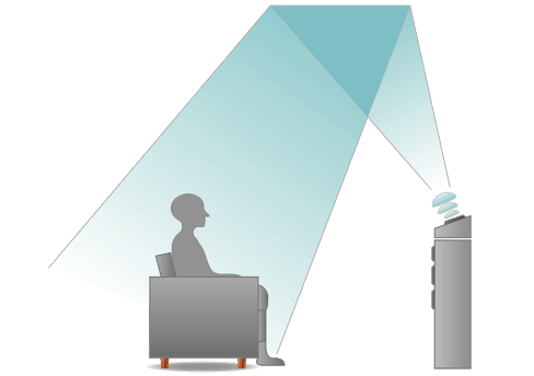

而不管是哪一类型的杜比反射式天花音箱,都不用安装在天花板上,仅需放置在离地面一米多的高度,通过声音从天花反射的原理来创造出非常接近传统天花音箱的效果。
那么问题就来了,这种音箱的实际效果怎么样?可能有些人会下意识地认为依靠反射的声音原理,肯定不如实打实悬挂天花音箱的效果好。但是,答案远没有那么绝对和简单。
根据杜比在白皮书中的说法,他们认为杜比反射式天花音箱反而能够塑造扩散性更好的、更逼真的上方声场体验,尤其是在家中天花板高度较低的情况下。加上安装架子的天花音箱可能会离听众太近了,你会很容易听到而且只注意到每个天花音箱发出的声音,而不是沉浸在它们营造的上方声场中。这样一来,整体的包围感也会受到影响。

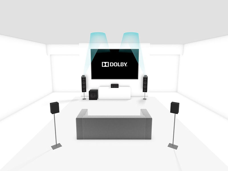

如果决定选用杜比反射式天花音箱的话,杜比建议尽量选择安装四只来获得更好的效果。其中两只应放置在前方左右声道扬声器的位置,另外两个则在后环绕扬声器的位置。如果只能使用两只杜比反射式天花音箱模块的话,建议放置在前方左右声道扬声器的位置上。要注意的是,杜比反射式天花音箱必须以成对的方式安装,不能只用一只,无论是在房间的前方还是后方。
摆位时,杜比反射式天花音箱放置的高度都应该稍微高于聆听时人耳的高度,但是要避免高于墙面一半的高度。而与聆听位置的水平距离也应该至少在大概0.9m的距离,最好是在1.5m以上的距离。如果杜比反射式天花音箱放置的高度超出聆听者头部的位置,则可以考虑放置在较近的距离。杜比反射式天花音箱模块则应该放置在主音箱和环绕音箱上方,或者0.9m以下的上方位置,并且要水平放置,同时保证单元朝向天花。
要特别注意的是,并非任何天花板都适用杜比反射式天花音箱,还是要满足一定条件的。首先,天花需要是平整的,不能有横梁或弧形,高度在4.27米以内,采用声学反射型物料,如干墙、塑料、银幕或其他坚硬的材料,并且不能有吸声材料。其次,理想天花的高度应该在2.44-3.66米左右。四周墙面与地板也应该采用吸声或扩散处理来解决不必要的反射声问题,以提升整体的声音质量。

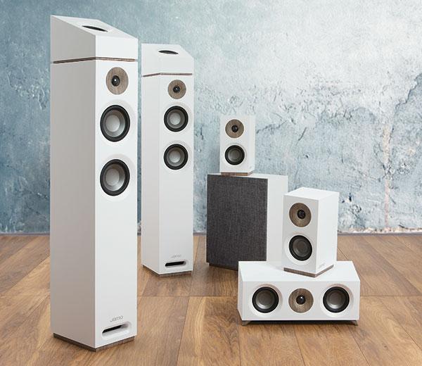

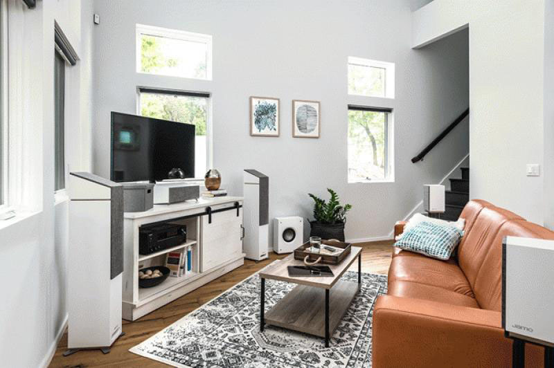

这套系统以Jamo S8系列中的S807落地箱作为主音箱,以S 83 CEN作为中置音箱,环绕音箱选用两只S801书架音箱,再加上S 8 ATM杜比反射式天花音箱模块和一只S 810 Sub低音炮,组成5.1.2的全景声音箱系统,属于在价位和效果间取得平衡的主流搭配。
其中最核心的当属S 8 ATM杜比反射式天花音箱模块。安装时,只需将S 8 ATM音箱底部的金属脚钉对准S807顶部的金属孔安装上即可,不用另外给S 8 ATM接音频线。S 8 ATM音箱上也没有任何一个接口,看起来就像和S807落地箱浑然一体。
和悬挂天花音箱的传统方法相比,这样的实现方式是不是更加简洁美观?同时也省掉了往天花板布线的麻烦,简化了接线的流程。自然简约、设计紧凑的音箱外形更是S8系列的一大加分项,让音箱可以轻松融入不同的装修风格,非常适合想要抛弃传统天花音箱,又渴望组建全景声客厅影院的用户。
