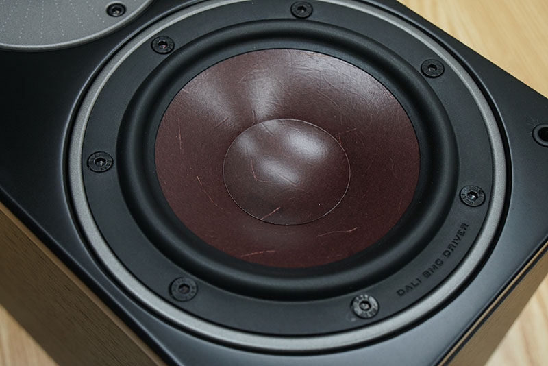

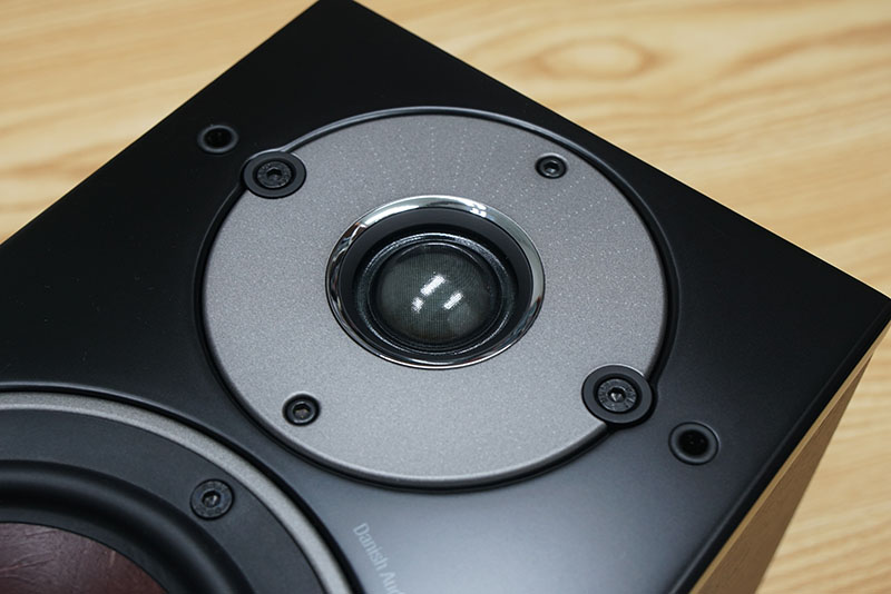

如何保证有源音箱也有好的声音表现?达尼采用的方式是将旗下原本经典的Hi-Fi音箱系列,比如RUBICON系列等进行“有源化”,从而推出相对应的无线音箱系列。新发布的OBERON C系列也是如此,它继承了OBERON系列的喇叭单元和箱体结构,又采用CALLISTO系列的全新功放技术。系列中的OBERON 7 C落地箱、OBERON 1 C书架箱和OBERON ON-WALL C挂墙音箱都能在OBERON系列中找到“前身”,也理所当然地采用了该系列备受好评的29毫米超轻软球顶丝膜高音单元和基于SMC材料的木纤维纸质音盆低音单元,并做了更多技术上的提升。
OBERON C系列音箱采用29毫米超轻软球顶丝膜高音单元和基于SMC材料的木纤维纸质音盆低音单元
轻盈坚韧的材料加上大面积的发声膜让高音单元能够以较小的冲程产生更高的声压,实现精确的音圈运动控制。在专门针对单元更大的低频区带宽进行优化之后,不仅提升了中低频到高频部分的流畅度,而且得以呈现出更加均衡自然的中频上段。低音单元所采用的音盆是由细木纹纸浆加入木纤维后制成,质地坚硬轻盈,可以重播出细微更精确的低频细节,同时保持低失真和良好的动态响应。另外,为了尽可能减轻音圈重量,OBERON C系列的音圈特意采用铜包铝线材质,融合了铝材优秀的导电率,以及铜的低接触阻抗特性和更出色的机械强度,从而兼顾了轻盈和高导电率的优秀特性,能够轻松处理较高的峰值信号水平。OBERON C系列的磁路系统则由一个大型铁氧体磁铁围绕由铁和SMC(软磁性复合物)制成的磁极柱所组成,大大减少了磁滞和涡流引起的机械性失真,让OBERON C系列音箱能够拥有轻松自然的中频和丰富细节。

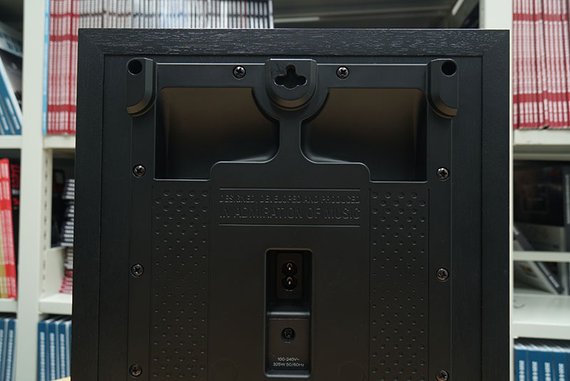

OBERON C ON-WALL配备达尼独有的底部反射式低音倒相管系统,可增强低频量感

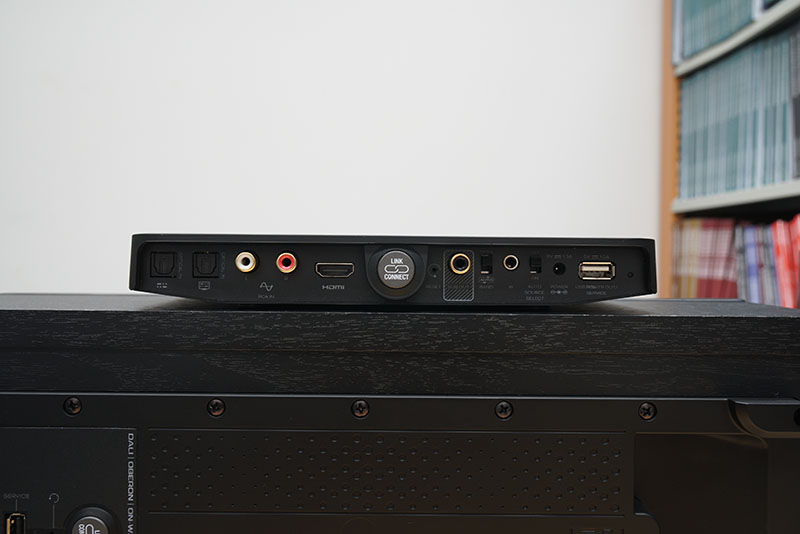

那么,OBERON C系列的实际声音表现是否真实如此呢?这里卖个关子,我们先来聊聊OBERON C系列和达尼SOUND HUB COMPACT无线音频传输器的配对问题。SOUND HUB COMPACT有多重要?没有它,OBERON C系列就是普通的有源HiFi音箱,有了它的加持,OBERON C系列可以通过有线和无线两种方式和包括手机、电脑、电视、CD机甚至黑胶唱机等建立联系,播放各种模拟和数码音频源。SOUND HUB COMPACT就像是达尼无线音箱系统的连接纽带和控制中心,集音量控制、音源选择、静音、音箱配对等功能于一身。
SOUND HUB COMPACT配置了3.5mm、HDMI (ARC)、光纤、RCA等接口,同时支持无线蓝牙连接
因为它与音箱之间是在5.2 GHz或5.8GHz这些较少使用的频段上进行连接,而且专有的传输协议也是专门为传输音频信号设计的,所以连接非常稳定,延迟也低于25毫秒,让视频和音频之间在可接受范围内实现同步。传输规格方面,SOUND HUB COMPACT支持无线传输24bit/96kHz的高质量音频信号,兼容AAC、aptX和aptX HD等音频格式。它可以摆放在距离音箱最大10米范围内的任何位置,甚至可以壁挂,和音箱间的连接也很简单,按照说明书上的图文介绍来操作即可。
