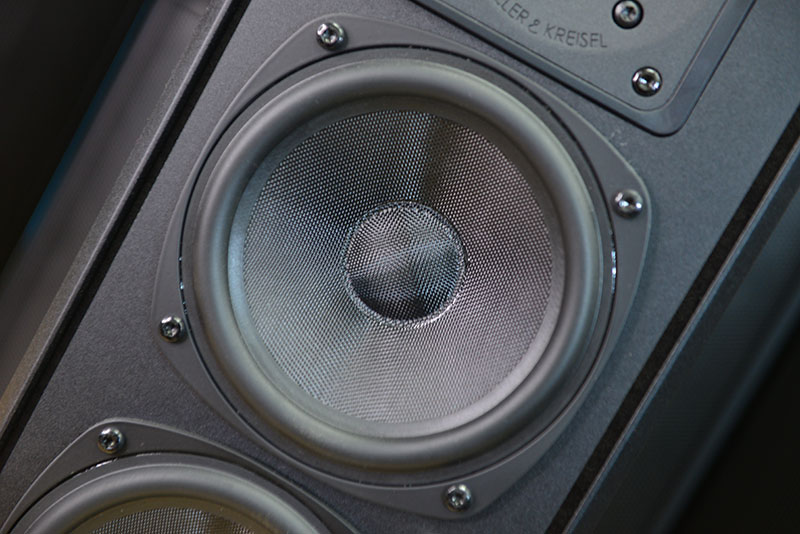

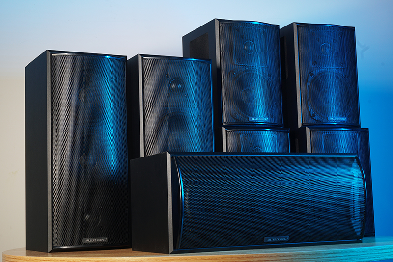

整套7.1系统由两只LCR750、一只LCR750C、四只SUR55T以及一只12英寸的超低音音箱V12组成。实际从单元配置上,我们就可以看出750系列延续了许多150系列的核心技术。LCR750和LCR750C外形相似,差别在于中置音箱LCR750C为了更好地在屏幕下摆放,使用的是横向的箱体设计。它们各内置了一只28mm的定制型高音单元和两只5.25英寸的低音单元,其中高音单元经过了高精度涂层处理,周围设有微微凹陷的浅号角设计可带来更宽广的扩散范围。尤其值得一提的是,M&K所使用到的高频棱镜系统,其高音单元的发射角度经过了精密的计算,再透过弧形金属网罩的折射,能呈现出更好的频响曲线和扩散角度。中低音单元是不是看起来也很熟悉?是的,它采用了与150系列同样的玻璃纤维振膜。
LCR750和LCR750C的中低单元都采用了刚性更强的玻璃纤维振膜材料

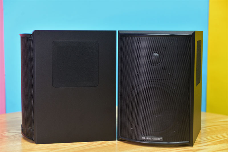

环绕音箱SUR55T也搭载了一只28mm的定制型高音单元和一只5.25英寸低音单元,保证了和前置三只音箱一样的音色。两侧各设有一个3英寸的中高音单元,这是M&K标志性的“Tripole三向环绕声技术”,旨在扩大声音的覆盖面,营造出更饱满的环绕声效果。这项技术最早出现在1996年的SS-150THX音箱上,它结合了THX Dipole扩散音技术,可使环绕音箱营造出与主音箱一样的表现,创造出宽广的空间包围感。
环绕音箱SUR55T两侧各设有一个3英寸的中高音单元,这是M&K标志性的“Tripole三向环绕声技术”

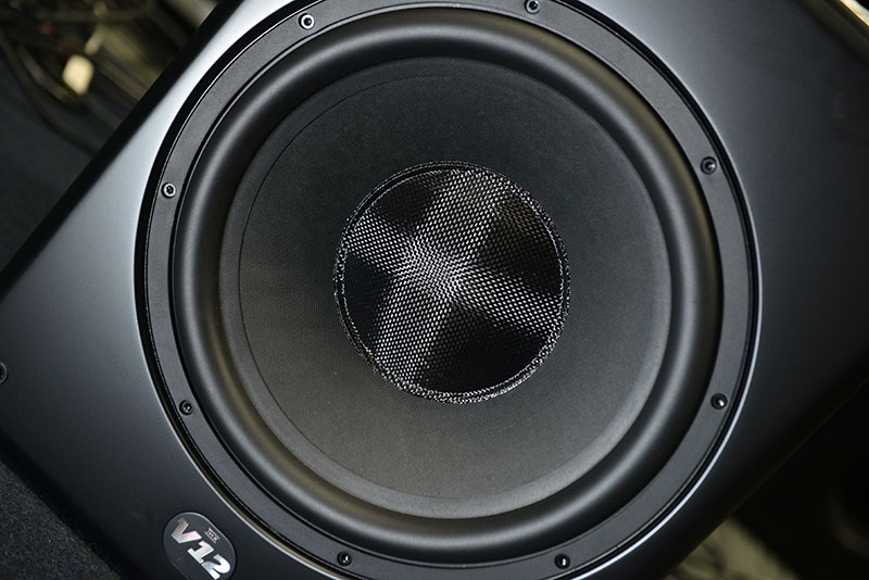

M&K超低音音箱产品里分别有入门级别的V系列和主打双推挽超低音设计的X系列。这次搭配的是V12,它采用了密封式设计并搭载着一只12英寸的低音单元。V12与我们渊源不浅,毕竟这已经是它第二次来到杂志测评室了。它配备了两声道的单端输入/输出端子,意味着它支持双炮齐鸣,进一步加强房间内的低频能量。V12通过了THX SELECT2认证,振膜采用的是常见、易推动的复合纸音盆,并搭配了额定功率300W的功放来推动。
V12采用了密封式设计并搭载着一只12英寸的低音单元,振膜使用了易推动的复合纸盆
