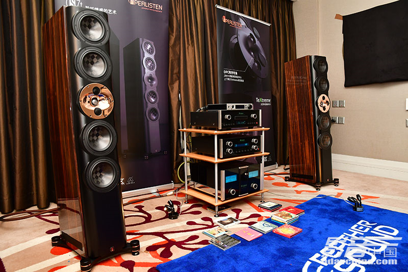

羽声科技共有两个展房,这里展示了s7t落地箱

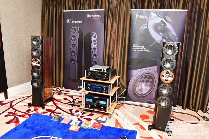

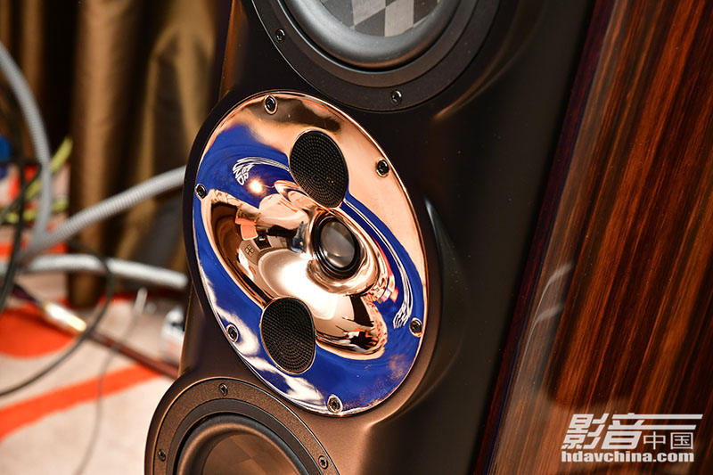

影音CN:PerListen的单元设计有其独特之处,比如用到了DPC阵列号角。此举的目的是什么,与单元本身是否形成合力,或者说你们是基于怎样的考虑,选择这种阵列号角模式的?
杨帆:Perlisten专利的DPC阵列号角由一只28mm纯铍球顶为高音中心,上下各一只TeXtreme球顶高音,安装在经过精确计算和验证的号角波导面板上,共同组成。
DPC阵列号角
DPC是英文缩写,直译为“指向性模式控制”,DPC阵列号角可提供惊人的准确性、平滑度和指向性控制,在水平和垂直方向实现宽广的指向性。DPC受控的垂直响应有助于减少地板和天花板的早期反射,这种反射会在聆听位置造成梳状滤波效应,对人耳非常敏感的中高频段产生不良影响。我们的高音模组可以精确、完美控制高频向中频的过渡,利用铍高音和TeXtreme超轻质球顶来分别处理细腻的高音效果和关键的人声范围,保持惊人的准确性,平滑度,从而毫无保留地呈现音乐原作的魅力。

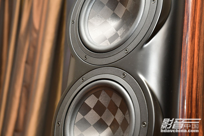

影音CN:中低音单元使用复合碳纤维振膜是非常普遍的。PerListen选择了与Oxeon公司合作推出的TeXtreme材料,它和普通碳纤维振膜之间的区别在于哪里,你们为什么会选择它?
杨帆:瑞典TeXtreme专利碳纤维最早应用于航天飞行器,以专利的丝束排列技术,实现薄层碳纤维生产。相比传统碳纤维材料,减少30%的重量,并增加了硬度和强度。
中低音单元使用了TeXtreme专利碳纤维材料做振膜
TeXtreme振膜重量超轻,兼备高刚度和可控的分割震动。超轻薄型碳纤维制作扬声器振膜, 碳纤维材料以0/90交叉沿不同方向进行定制编织,通过优化各层的组织方式,使机械性能最大化、重量最小化。由诸如铝或钛等金属制成的喇叭振膜,在所有方向上都具有相同的材料特性,因此在振膜周围会出现对称和严重的分割失真现象。超轻薄型碳纤维不仅破坏对称性来降低这种对称模式,还可以设计碳纤维丝束结构和振膜优化来控制分割失真。
这项革命性的技术具有出类拔萃的音频物理性能,为PerListen扬声器设计带来了灵感,超轻薄型碳纤维振膜得益于分散且更平滑受控的盆裂控制,谐波失真得到极大降低,从而获得更加清晰流畅的声音。基于以上优点,最终Perlisten工程师选择了TeXtreme专利碳纤维作为扬声器振膜材料。

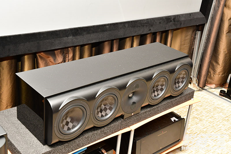

位于另一展房的PerListen s7c中置音箱

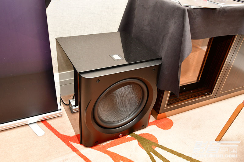

PerListen D15s超低音

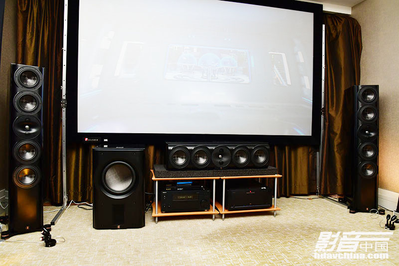

用于影院演示的展厅
