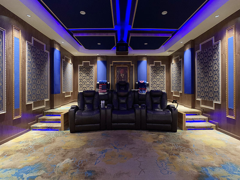

空间信息:7.72×5.47×3.2m,面积42㎡

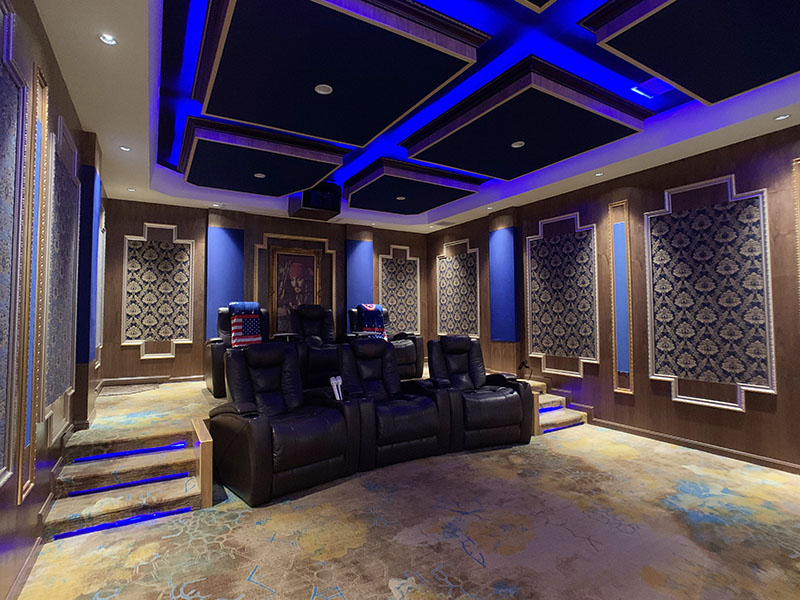

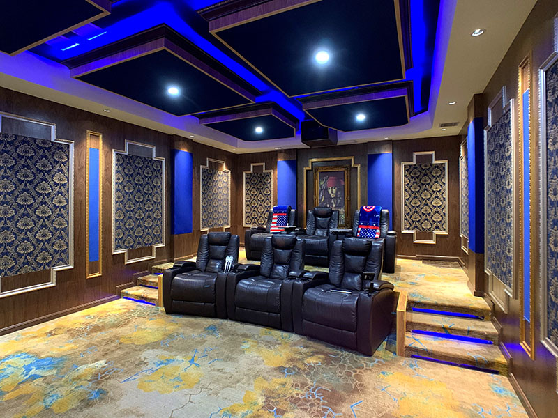

用户使用需求:这间始建于2015年,并于2019年改造升级,占地43㎡,具有优异长宽高比例的专业影院视听室,拥有让人眼前一亮的美式气派,墙身设计有雕花细致的装饰木面与花团锦簇的透声织物,地面铺有厚重的吸音地毯,辅予天花上六个深蓝色透声布饰面声学造型,并结合线条的运用给人以豪华影院的感觉。

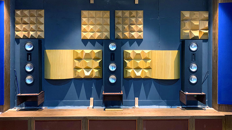

前置音箱:RBH SI-831R×3
前置增宽:RBH SI-740×2
环绕音箱:RBH SI-744×2
后环绕音箱:RBH SI-760×2
超低音:RBH S-12×4
顶置音箱:VA -815×6

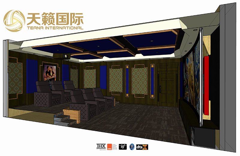

构建过程、声学和光学处理及特别设计

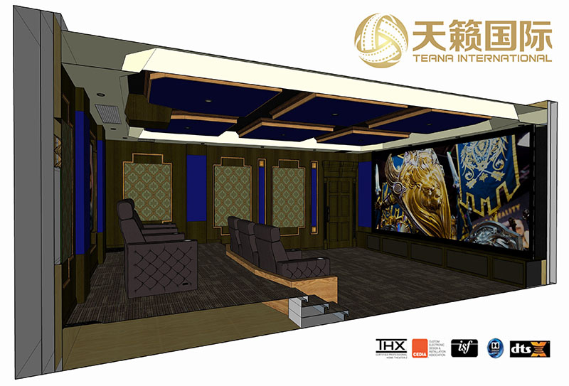

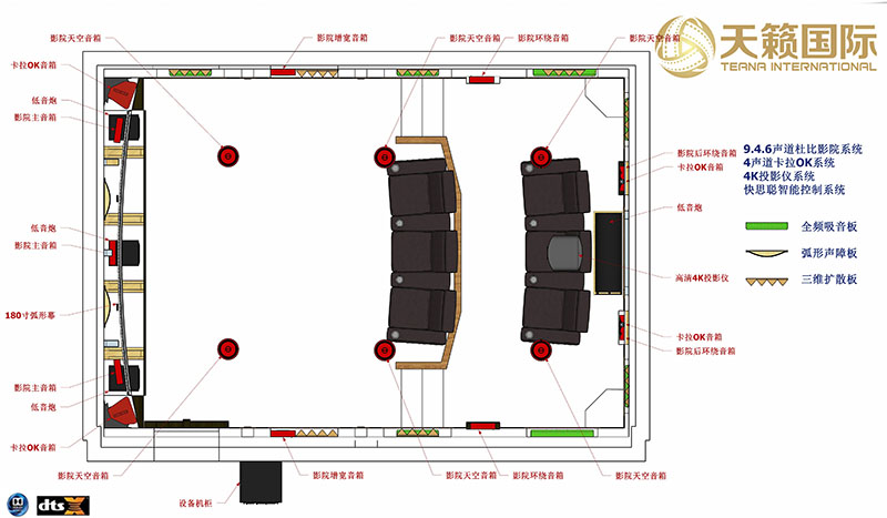

展厅影院采用了兼容Dolby Atoms与DTS:X两大沉浸声的9.4.6声道设计方案。整间视听室所配置的音箱系统是来自美国少数拥有自主研发音箱单元核心组件的RBH公司。前置3个声道上使用SI-831R旗舰款入墙音箱,左右环绕声道使用了SI-744嵌入式音箱,后环绕使用IS-760嵌入式音箱,为保证主声道区域的声压充沛和声道连续性,另外增加了2只SI-740作为主声道宽置,使幕布方向的声场更为开阔,更具饱满精准的定位及包围感。
低频部分选用了4只铝盆单元制作的RBH S-12的12寸超低音音箱,铝盆单元能承受更高的负载功率,速度更快,低音更结实干净,整间视听室低音效果非常出色,完美还原影片导演希望达到的震撼音效。
天空声道使用了6只与环绕声道音色相匹配的RBH VA-815吸顶音箱作为顶置声道,确保顶置声压能满足电影顶部声道的全音域高声压内容。辅以美系品牌Acurus(雅奇力)前级解码MUSE,动态凌厉,摧枯拉朽般的驱动力,表现令人动容。

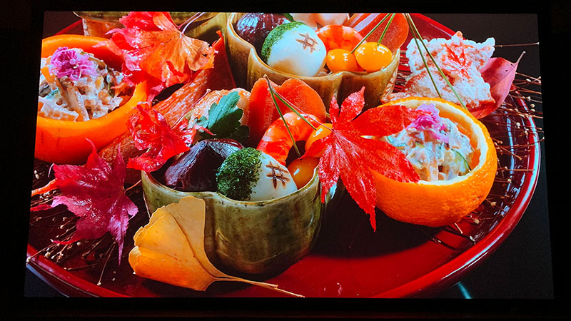

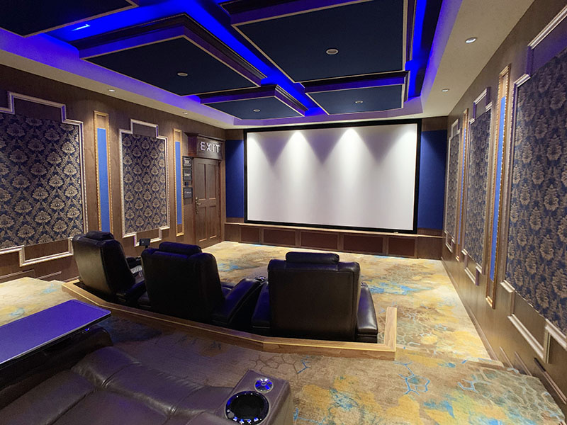

视频部分,采用了180寸16:9透声幕布,投影采用了JVC的真4K DLA-N6投影机,并且通过特别设计的静音箱,达到尽可能消减投影机运转过程中产生的噪音,以减少在观影体验过程中的干扰。
180寸16:9大屏幕

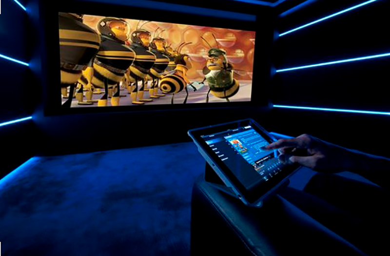

为提高设备系统的技术水准与展厅体验感,整个展厅采用了Crestron(快思聪)中控+KNX总线+DALI灯光控制技术。可分别设置不同区域的场景模式,以便捷的操作满足顾客在使用时的不同需求。
如视听室内所有设备开关操作均可在场景面板或手机APP、iPad上实现;照明灯和氛围灯带的设置可在0-100档位调整亮度,这使得顾客能够在不同的观影模式下感受到不同的色温与照明度形成的影院氛围;更可在结束使用后,一键关闭所有的灯光、空调及影音设备,还包括智能沙发的复位。

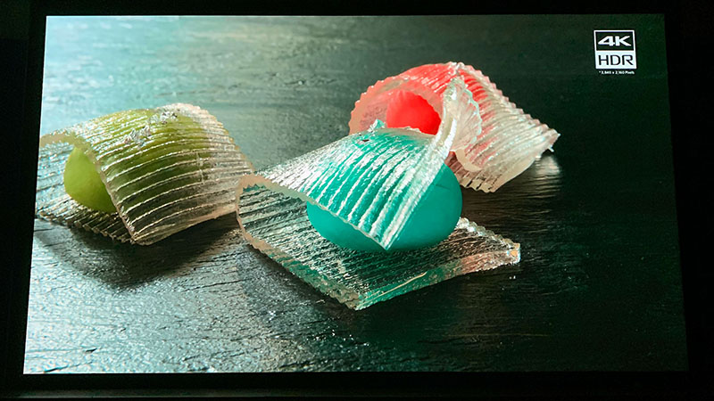

视频方面,播放器为一台由天籁影音技术总监深度调试优化的OPPO BDP-203,使得这台蓝光机能够提供比其他同型号更出色的非凡音画质。投影仪使用的是日系高端品牌JVC N6 4K,搭配180寸16:9画框透声幕布,经过细致的调校后,JVC N6拥有艳丽的色彩及充满浓郁胶片感的4K画面。播放4K原盘时,经由Acurus(雅奇力)MUSE的16声道高解析力沉浸式输出,给每一位进入影院体验的贵宾带来卓越的视听感受。

为了兼顾声学处理的专业性与室内设计的艺术性。在影院装饰设计上,美式大气风格十分突显,大胆采用略显木质元素作为主色调,辅以冷色色块组合,高落差的剧院式双排座椅,打造一个雅致舒适,融合高端视、音频、智能科技、声学规划、人体工学等于一体的高档私人视听空间。

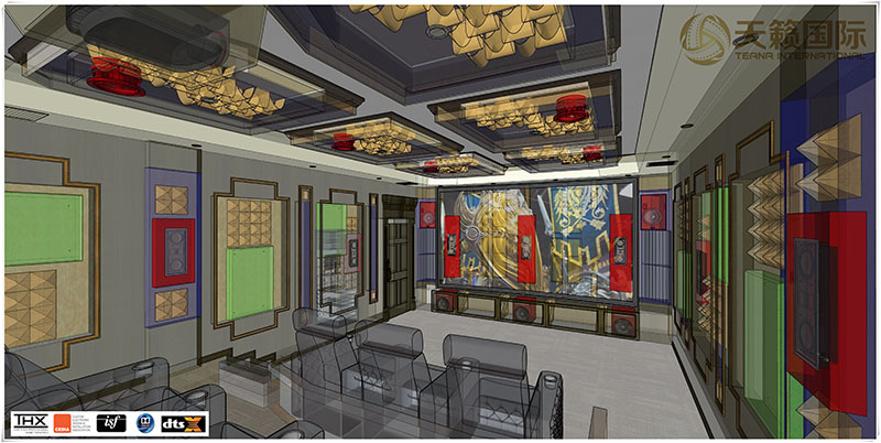

为营造出优质的声学环境,展厅影院内的材料设计融合了专业的声学处理技术,非常复杂的“弹性减震层”、“声学处理层”等声学材料完全隐藏于墙壁的透声装饰织物材料后,保证声学结构层与装修设计融合。

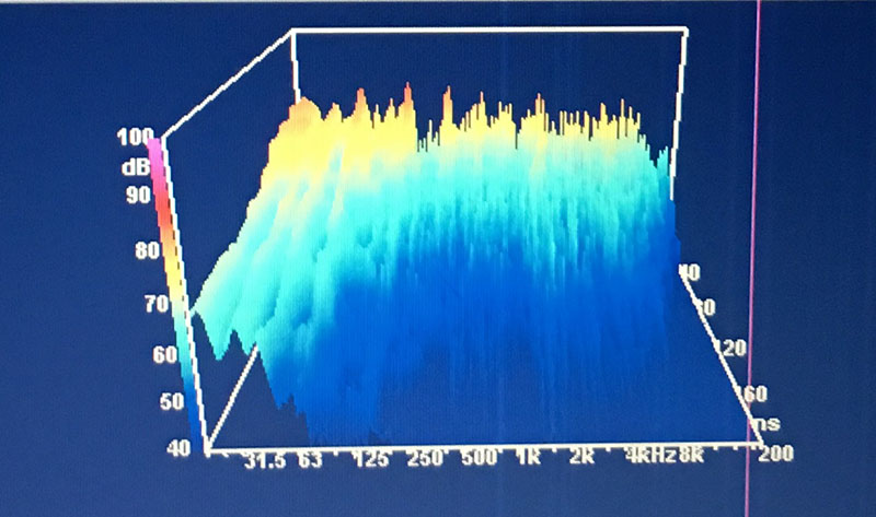

展厅影院空间经测试,达到非常标准的混响水平
对于房间最难处理的低频驻波时间而言,结构性的声学设计远比材料吸扩的解决能力强大。在房间驻波得到良好调控下,影院系统的清晰度与能量感都得到有效的展现。中高频清晰度获得了良好的保证,多余的低频能量及房间颤动回声更得到有效的消减,让整间影院的声音更纯净,活跃。同时,经过灯光设计布置配合DALI系统的精细调光,保证了设计风格统一,装饰用料和色调搭配上显得相当精致高雅。
