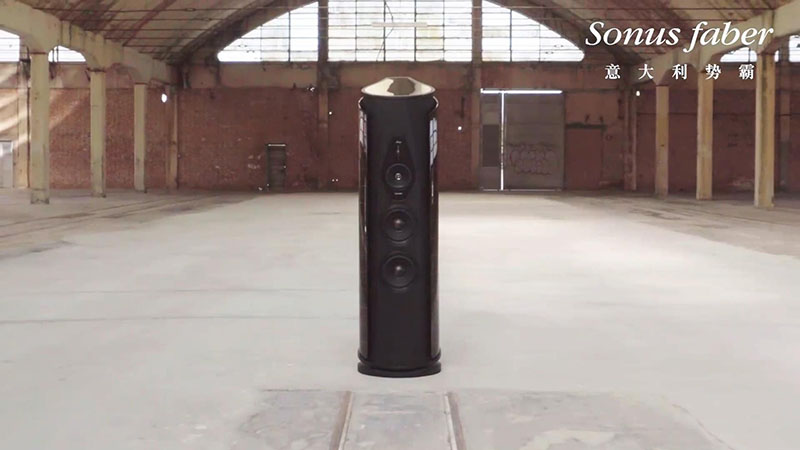

Sonus Faber(意大利势霸)初代Aida(阿依达)诞生于2011年,如今推出的Aida II,可以说是深思熟虑下的改版。Aida是Sonus Faber的代表作之一,现在推出的第二代,一定是更为精进的产品。
Aida II的外形和箱体与初代差不多,但除此之外,都进行了升级。不仅是背部的反射孔,单元配置也有所升级,内部相关设计亦因应做出了改变。

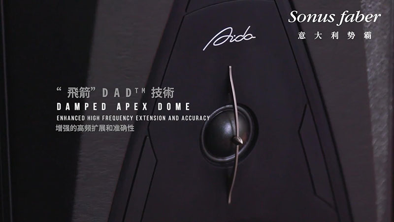

第一个改变,是28mm直径的软凸盆高音单元(H28 XTR-04),它附加了飞箭DAD(Damped Apex Dome)的独有设计,用于抑制高音单元振膜的过度振动。不仅如此,高音单元的背面还以实木箱室罩住,作为机械抑制振动的组件。

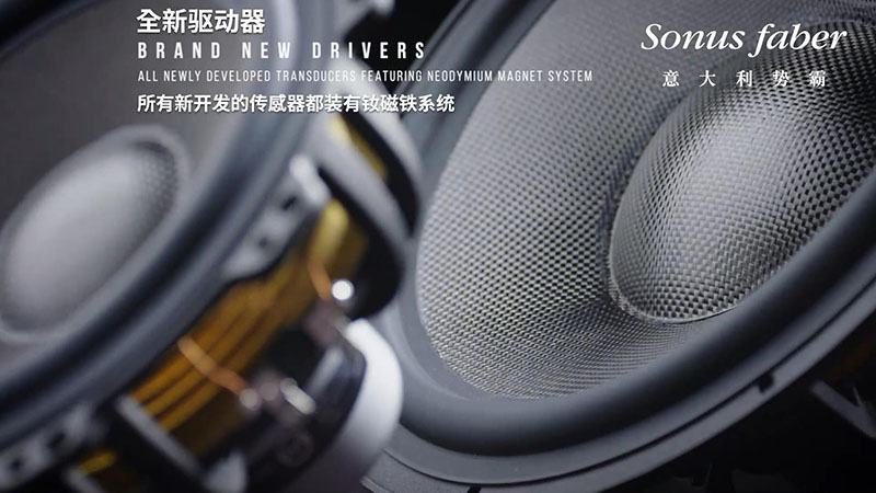

第二个更改,180mm中音单元(M18 XTR-04)是以航天铝以及枪炮钢混合、而且用整块材料以CNC切削出来的,并非普通铸造工艺。这样做,就彻底消除框架的细微振动。音圈材料采用CCAW(Copper Clad Aluminium Wire)铜包铝线,磁铁总成内部用了3个Kellog/Goeller Ring,类似法拉第环的作用,可以降低涡流,把音圈电感的变动降到最低。振膜以纸浆、木棉(Kapok)、红麻(Kenaf)以及其他天然纤维混合制成,表面还涂上一层透明黏性物质,提升阻尼作用。

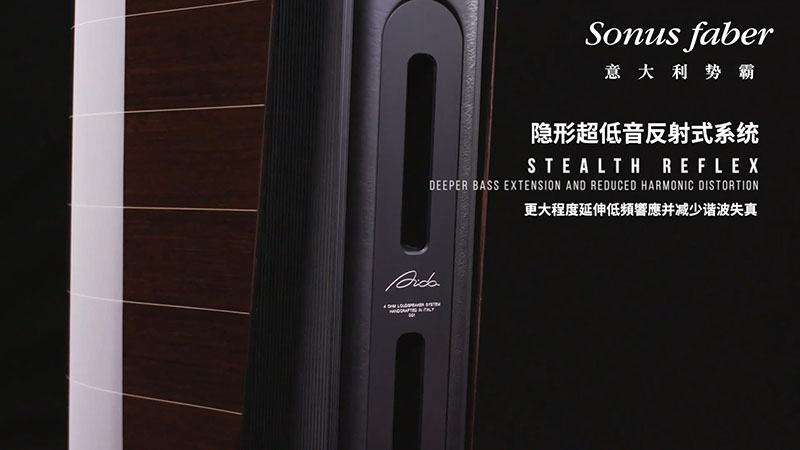

第三个改变,是全新设计的双低音单元,220mm的W22 XTR-12。振膜是三明治式的,中间层是很轻、很硬的发泡材料,内外两层为纸浆材料。采用纸浆材料的用意,是要跟中音单元取得一样的声音特性。这两个低音单元分别有各自的腔室以及Stealth Ultraflex低音反射孔。音圈直径则有2英寸,同样采用Kellog/Goeller Ring,说到底,低音单元的声音特性就是要尽量与中音单元一致。
最后说到隐藏在箱体内的320mm超低音单元(SW32 XTR-08)。它的振膜也是三明治结构,中间层的发泡材料跟低音单元一样,不过上下二层表面改用奈米碳管材料。这个320mm的超低音单元是长冲程设计的,音圈大到4英寸,也就是10cm直径,而且是内外双层绕线音圈,可以有效抵抗Lorentz Current(电磁场内所产生的电动势)。

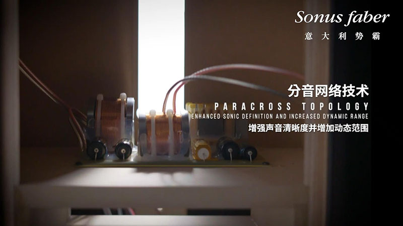

分音器全部是“好料”打造。由于单元都换新了,分音器自然完全重新设计,用的是很特殊的3 2/3音路,更吸取了旗舰凤凰The Sonus Faber的箱内精巧设计,把箱内的细微振动清除得干干净净。
箱内到底有哪些精彩的吸振、避振、抑振做法呢?

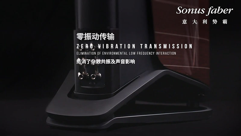

请先看箱体的顶部与底部,顶部是斜斜向上的金属板,底下则是有如高跟鞋的Bow Spring Suspension,这二个厚重的金属先把箱体“两面夹攻”,抑制箱体的振动。而那个如高跟鞋般的弹性装置更可以阻隔从地板传来的振动。
再来,箱体内分为三个独立腔室,用来去除细微振动的。最后还有一个Tuned Mass Damper设计,这个东西是要吸收箱内各处传来的细微振动,化为无形。所有的这些精巧设计统合起来,就称为Zero Vibration Transmission System。
Aida II所用箱体材料来自非洲,有“非洲树木之王”的别称,专门用在高级家具上。木皮采用Wenge Wood(雷藤木),纹理漂亮,再加上透明的漆工,让Aida II看起来真的就像欧洲高级家具。
